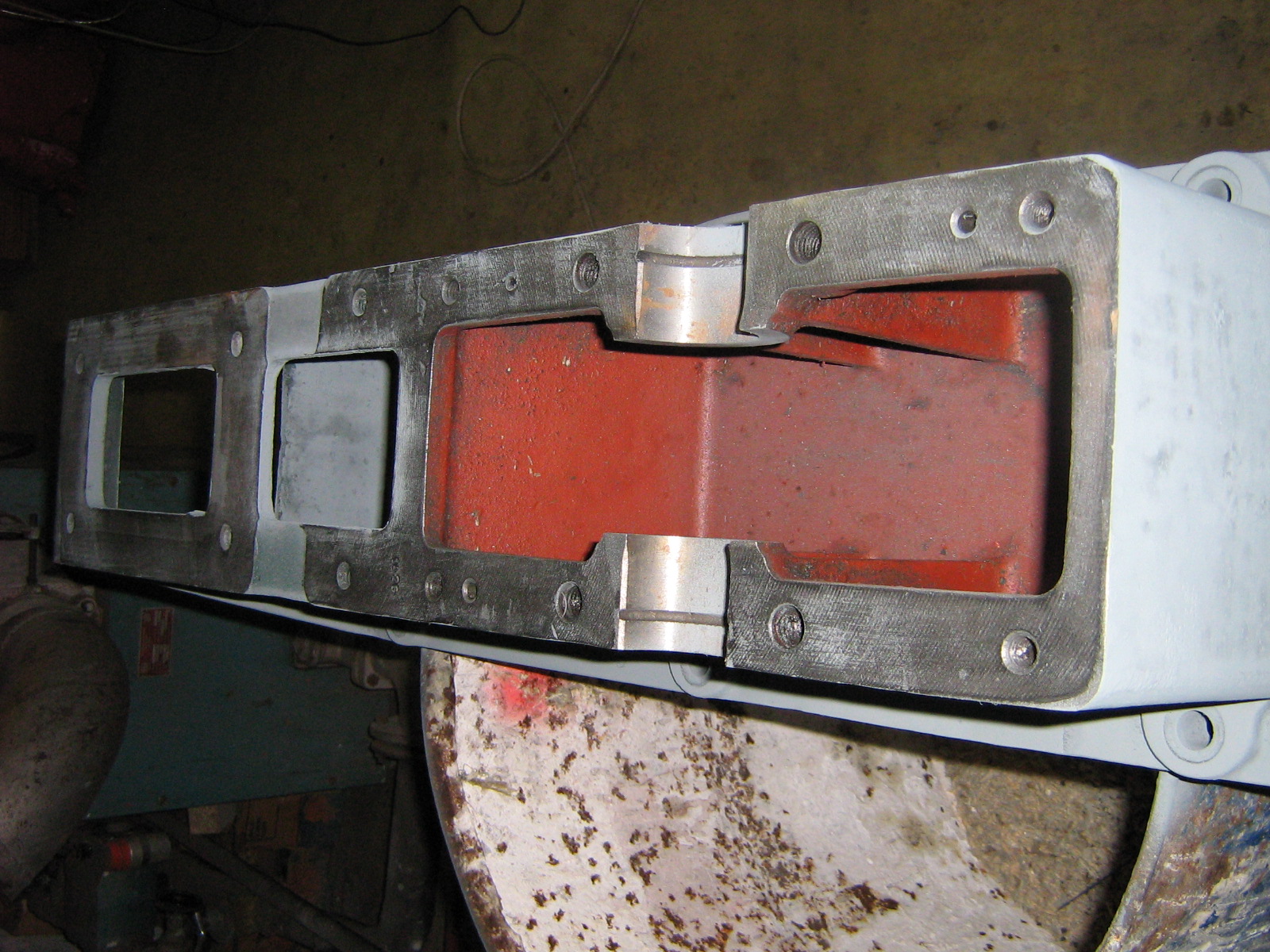

Rozhodl jsem se tady založit vlákno o mém zatim nedodělaným cnc soustruhu...
Při práci jse se dostal do míst kde budu potřebovat poradit a nechci tady řešit věci jenom v SZ a ve vláknech kolegu tady na foru.
představa byla soustruh točný průměr do 200 mm a točná delka 500mm
začalo to všchno sháněním materialu po šrotištích... znáte to.. :wink:
našel jsem litinovou vanu rozměr cca 900x 200x250mm výška
tu jsem použil jako základ je to 100kg važicí kousek.
jako prostřední díl jsem použil jekl 200x180 tloušťka stěny 12mm.
pak je svařenec kostka pod vřeteno z desek 15 a 30mm
hřídel vřetena je koupena na aukru za 300 kč z cam lockem čsn 702
blok vřetena je z hlavy nějaké frezky typu FA a ofrezovaná a upravená pro me učely.
zbytek je vše dělané z desek 20mm ofrezovaných a broušených.
lineary NSK 30 a NSK 20
kuličkový šroub 25/4broušený C2 a trapéz 14x3 bronzové matice... valcované kuličkáče už nechci ani vidět :mrgreen:

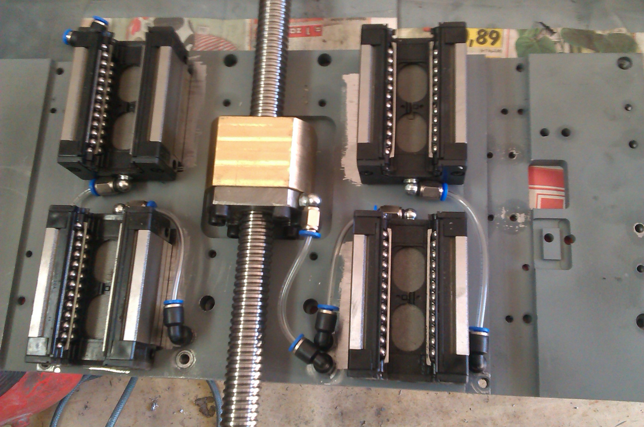

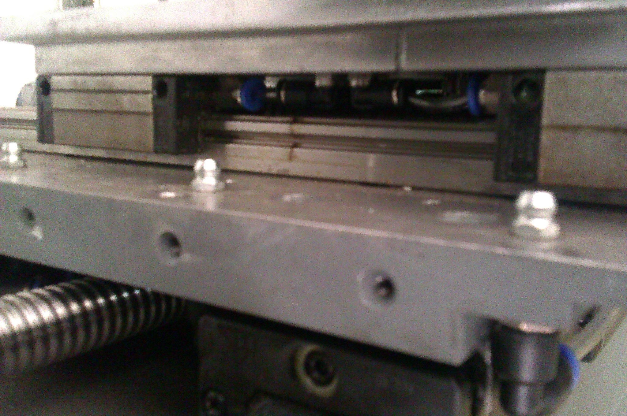

další fotky
tady je viděl jak jsem řešil přechodky na mazání. všechno je vyvedeno ven aby se to dalo mazat pumpičkou přez maznice

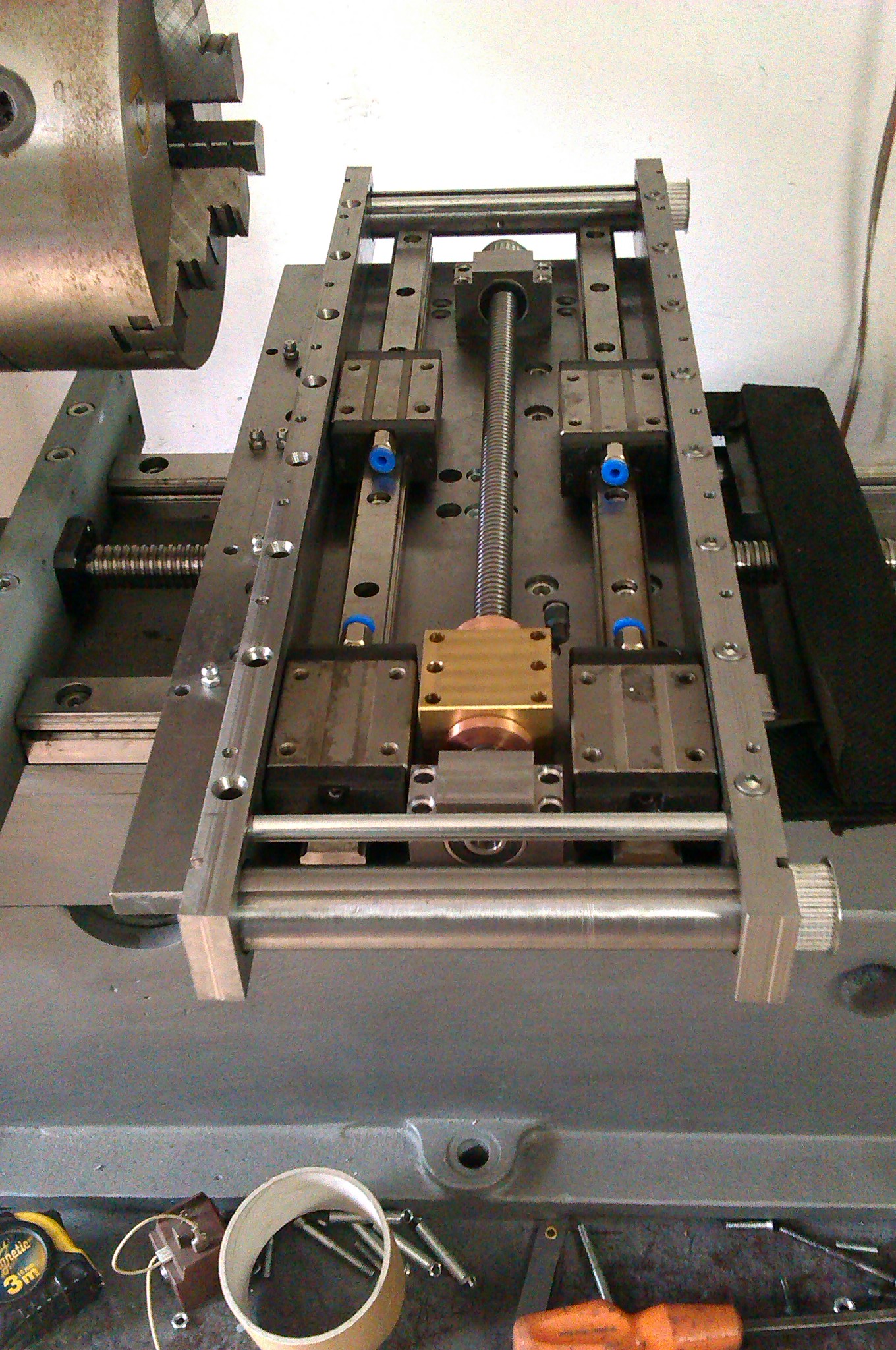

planuju to pak všechno zakrytovat. nožovka by měla být na 4 nože a 4 vrtáky ,tu jsem ale ještě nedělal. nicmeně ji mám už rozkreslenou. uvidím co stoho nakonec bude.
ještě par fotek jak to vypadá teť.
mam ktomu zas par dalších dílu, ale ještě jsem je nemontoval. kamarád mi je brousí..
jinak řeším momentálně ty pružiny co jsme probírali v jinem vlákně.

no, lineary jsou hotové přesné a chodí lehce, až si jednou skusíš udělat rybiny a pak je zaškrabat tak pochopíš :)
je stím prostě míň práce..stěmi lineary..a navíc je mám skoro zadarmo :)
rybiny se prostě musí umět zaškrabat a je ktomu potřeba dost věcí, není to sranda..
skoušel jsem měrit jak mi to uhne při zatlačení do stran a do zaběru . ať jsem delal co chtěl nehlo se to víc než do dvou stovek takže tuhost supr.. on to není žádny drobek už to ma skoro 250 kg :D

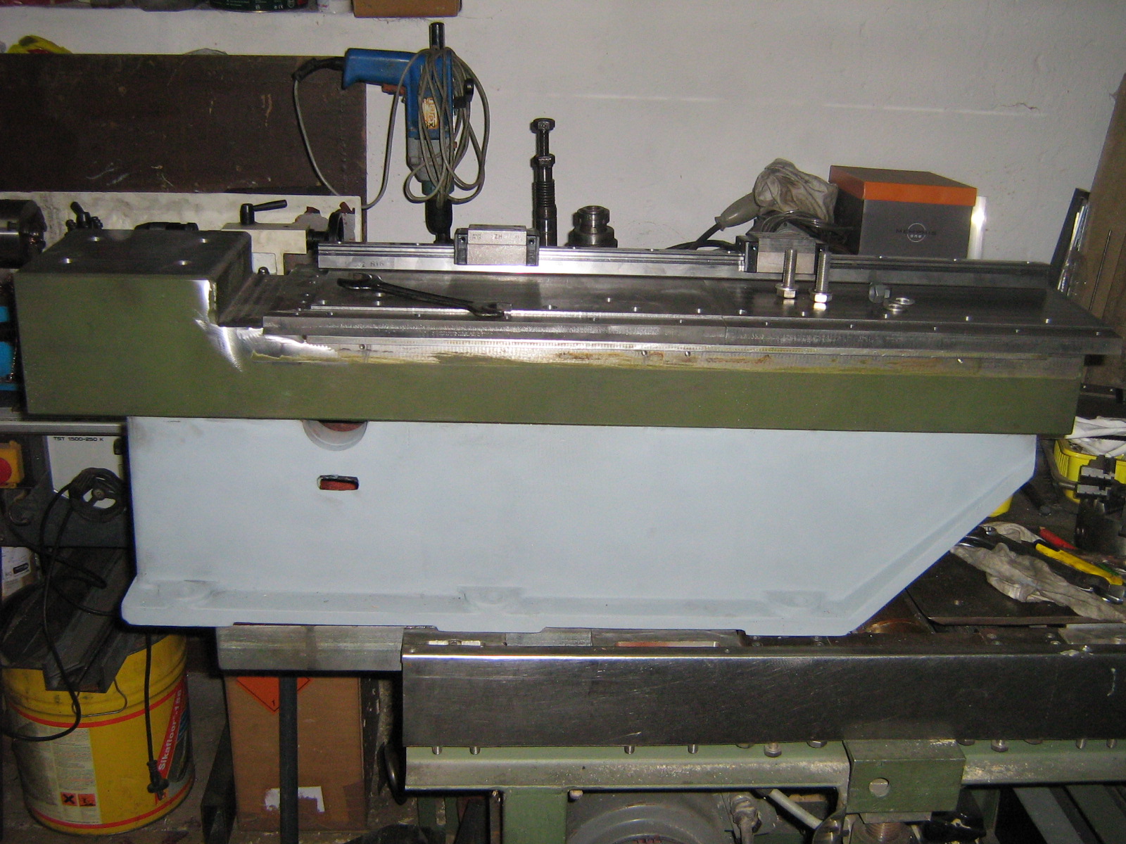

Moc pěkný využití hotových dílů. Dobrá práce, gratuluji. Jen ten podstavec chtěl možná víc doprava aby zpevnil vřeteník.

tam je to pevný opravdu dost je to 12mm material a ještě je vevnitř provařenej 10mm deskama. ono to zvenku není vidět. bohužel jsem nefotil všechno :)
ten vyklenek je tam schválně aby se mi tam vlezlo čerpadlo na chlazení.

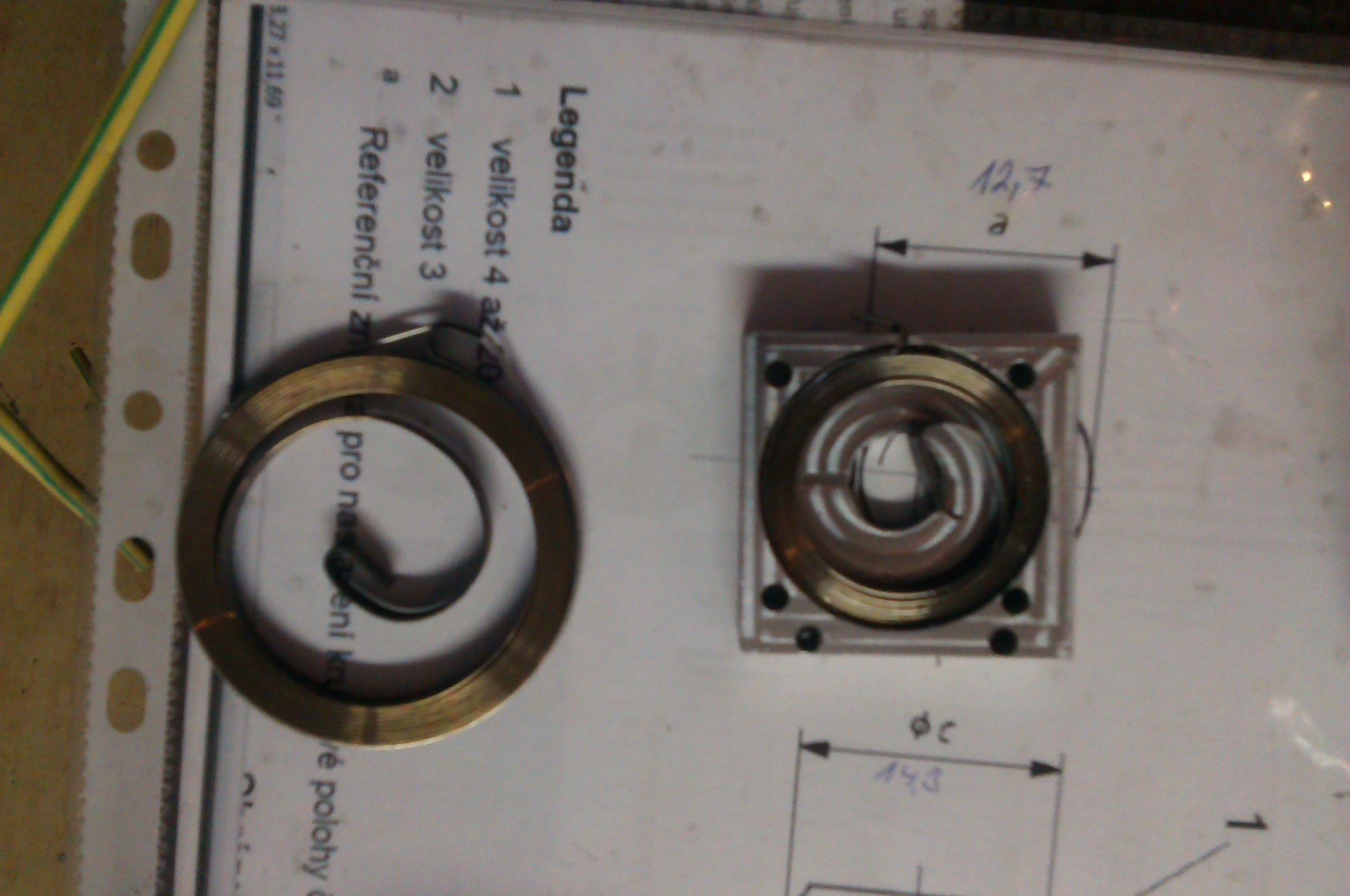

tak jsem poptával ty spirálové pružiny u 3 firem, cena za kus od 450 do550, cena není zrovna lidová...
nakonec jsem objednal tuhle. uvidím co ztoho bude, dám pak věděět..
http://www.enhlava.cz/index.php?page=sh ... t&Itemid=1" onclick="window.open(this.href);return false;
Kvako1
Příspěvky: 1687
Registrován: 5. 4. 2011, 7:29
Bydliště: Praha, Čadca
21. 6. 2013, 3:49

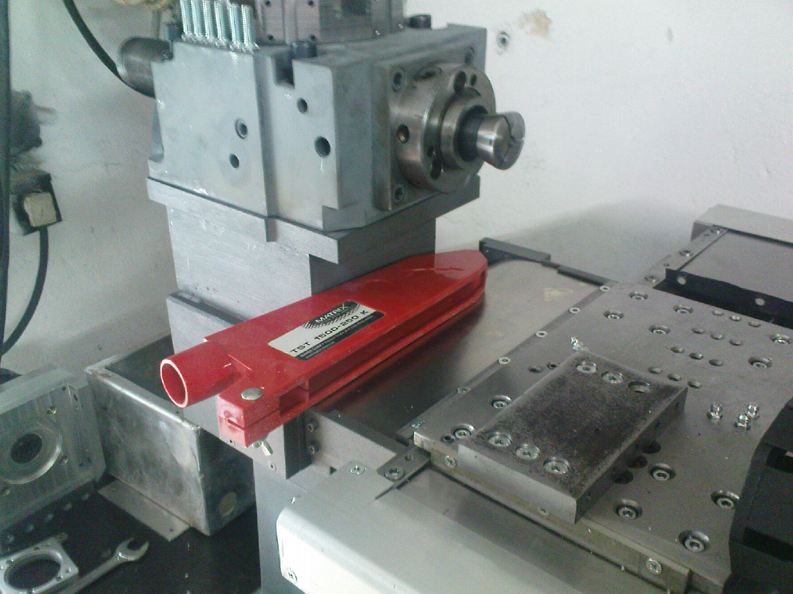

Tak pružiny dorazili, pro me učely idealni. udělal jsem z kousku hliníku vrorek držáku pro ověření funkce. funguje to spolehlivě pro moje učely.. cela ta pružina z odkazu výš stačí na roletu cca vysuv 50-60cm takže na Z dam celou a na x mi stačí pulka.přikladám foto.

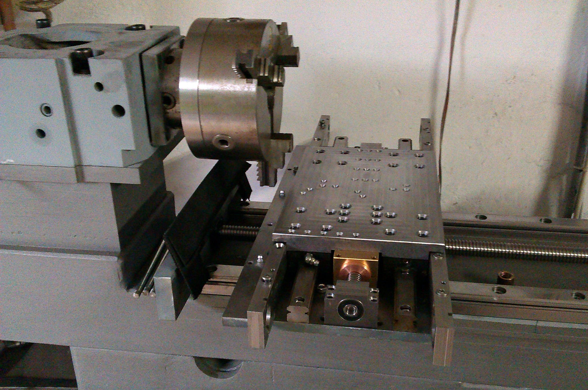

19. 8. 2013, 7:21
tak jsem trošku zas pokročil.

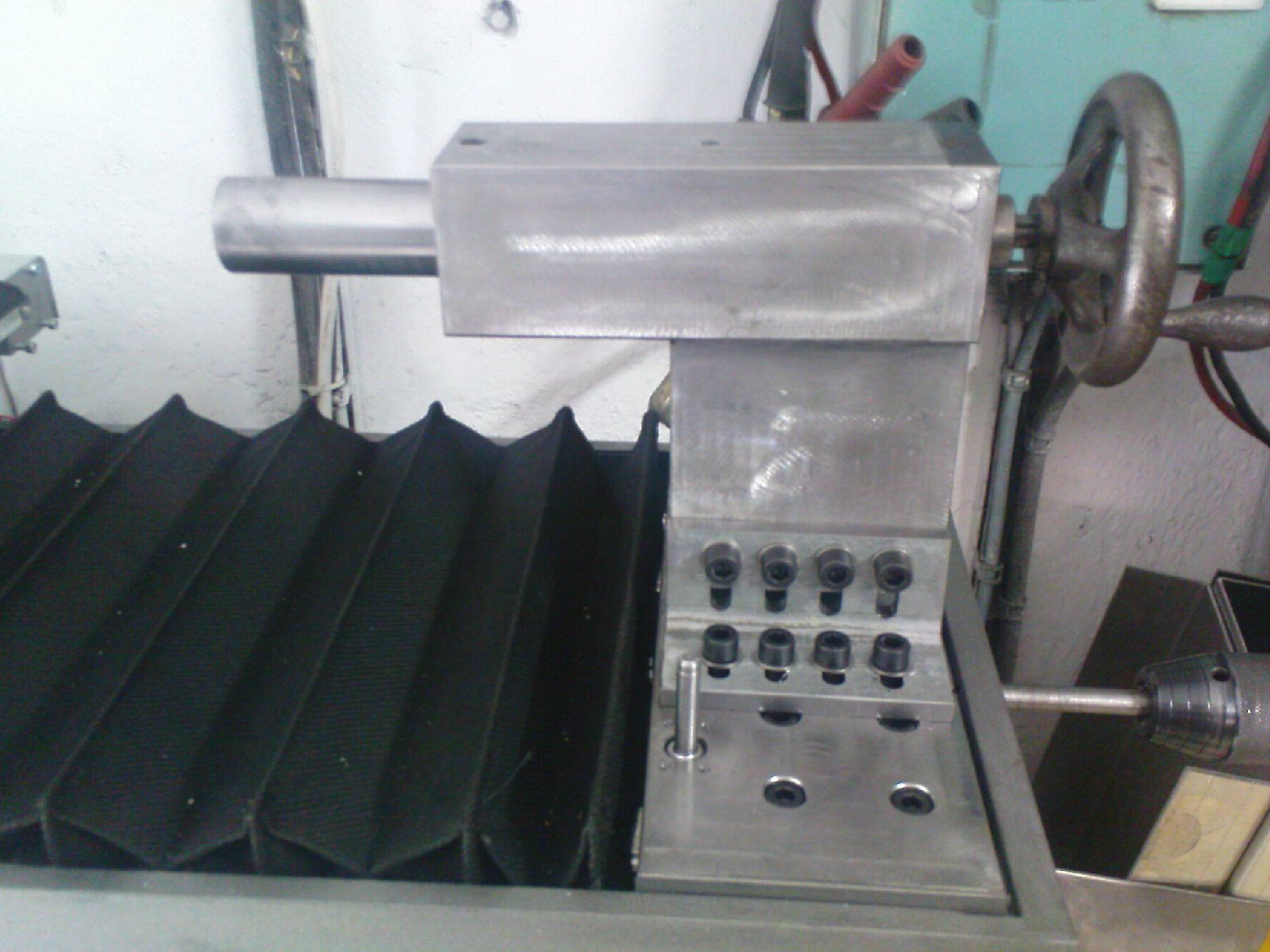

dodělaný koník, kolečko bude nové to musím ještě udělat. dodělal jsem taky ty rolety. ty pružiny jsou opravdu akorát silou i velikostí. točil jsem to vrtačkou sem tam a fungují fakt dobře.
udělaná tak na 90 % nožovka. dneska jsem byl pro motor. ještě nařezat závity a vybrousit některe plochy . hlavně ty konusové...
přikladám par fotek z mobilu. nebylo moc co vybrat, ta šunka fotí strašně. musím konečně naffotit foťákem :D

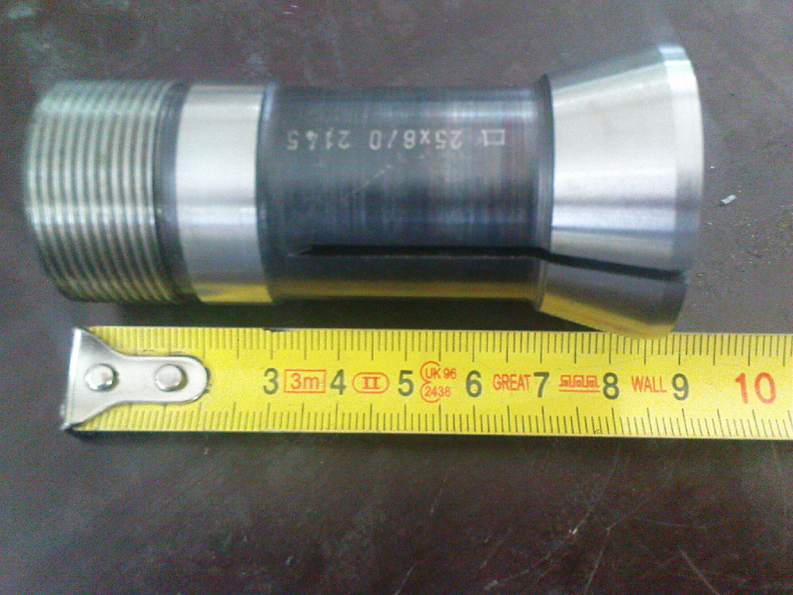

davam sem i fotku kleštiny. neví někdo co to je za kleština a kde by se dali sehnat ??
pak jedna fotka z červeným krytem z cirkularky. myslíte že by to šlo použít jako odsávání špon? pokud by se udělalo na tom principu odsavaní myslím že by to mohlo fungovat. skoušel jsem stím vysát špony z frézky a bralo je to slušně...
