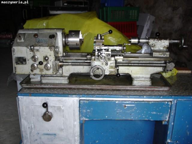

Zdravím
Pánové, nemáte někdo soustruh polské výroby TSA-16, nebo nemáte s ním někdo zkušenosti.
Měla by to být obdoba MN80.
Díky za jakékoliv poznatky.

5. 6. 2013, 7:44
Obdoba tak jedině velikostí ... obdoba MN80ky je napříklat ruská TB16 (TV16)

Příspěvky: 3833
5. 6. 2013, 9:48
Mě to teda taky nepřijde jak obdoba emeny, teda nějaké mírné znaky to má, hlavně ten pohon v levé noze a ruční kolo na suportu :D , a s Pakem souhlasím, obdoba je ruská TV16
Jinak zajímavý kousek, hlavně ta nortonka je kouzelná :) :wink:
Budeš to kupovat jo? Jaká je cenovka? :)
soustružník
Příspěvky: 858
5. 6. 2013, 9:54
Nezaměňujte obdobu a kopii. Určitě to je pro obdobné využití jako Mn 80 a i když to vypadá celkově primitivněji, tak právě ta převodovka to povyšuje.

Zatím ještě nevím, cena je 12000 Kč. Já bych taky raději MN80, ale ta je cenově někde jinde.

6. 6. 2013, 7:19
Omlouvám se . Ano slovo obdoba znamená , že něco má podobný účel,nebo tvar,nebo historii atd.atd.
Tudíž každý soustruh je obdoba jiného soustruhu. Ovšem po kimikově větě " Měla by to být obdoba MN80. " Slovo "Měla" Posouvá význam slova obdoba směrem ke kopii.
Jinak co se týká TSA16 je to kopie dánské SR80 a ta je kopie-klon Emco 3000 a taky v dásku dost podobný je od fi.DAMACO . A velká výhoda proti Mnkám je právě převodovka. Ale jak jsem sem vyčetl na PL a RU forech (hlavně na ruských tam odpadá národní cítění) problémy jsou s vydíráním lože (TSA výrobu neznám,MN je indukčně kalená-když někdo lože neukradl ještě před úpravou),ale to mohou být stesky protože tu mašinu po léta ždímaly co to šlo :mrgreen: .
Jinak nástupce TSA16 je TSB20.
A tady máš nějaké čtení k TSA16 http://metal.palka.name/dtr_tsa_16" onclick="window.open(this.href);return false;
Jinak ,co se týče životnosti v PL i v RU (kde je hodně zastoupena) všichni o ni píší, že ty staré kousky několikanásobně přežijou čínské soustruhy...
Jestli je za 12 šel bych do něj... za ty prachy to prodáž zase do světa kdyžtak a nebudeš mít nutkání koupit první olítanou MNku bez příslušenství pro tebe za přijatelnou cenu . Samozřejmě jestli je TSA v dobrém stavu .

6. 6. 2013, 9:17
Pánové, velké díky, hlavně Pakovi. Soustruh je v Polsku, v Katovicích. Není to až tak daleko, pojedu se na něj mrknout a vyzkoušet.

náhradní díli se taky dají dobře koupit v PL a je jich dost . A nakupuj bez eufórie že ještě večer budeš točit špony :lol: .

11. 7. 2013, 10:40
Tak s TSA16 to nevyšlo, byl to docela šrot. Ale teď je k mání TSB16 za cca 15 000 Kč. Máte s tímto soustruhem někdo zkušenost,
