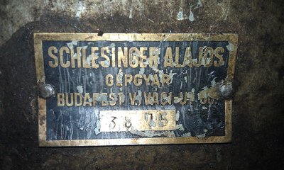

ahoj
kupil som stary sustruh. no nic som o nom nevygooglil.
viete mi niekto poradit, kde zozeniem nove klzne loziska?
dakujem
