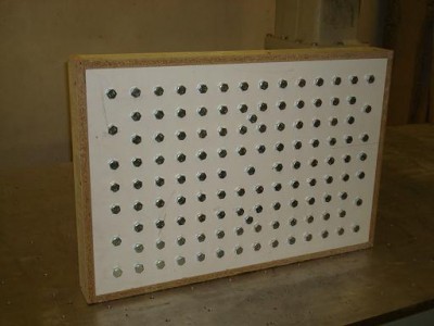

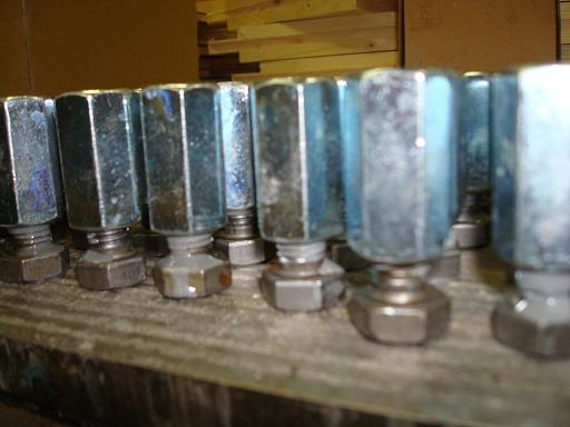

Prvni pokus s EG - Rastrová deska 750x500x60mm rastr 50x50mm M12

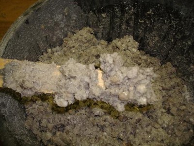

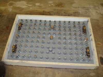

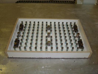

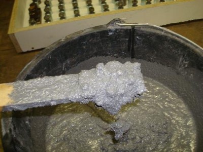

Vzhledem k tomu, že plánuju obrábění této desky frézování, rozhodl jsem se pro sendvičovou strukturu. Spodní a horní vrstva jsou s litinovým plnivem, střední je Si02 + skleněné mikrokuličky.
Složení je toto:
Kovové plnivo:
50% litinový granulát K5 6-8mm
20% litinová drť 9L 0,71-1,25 mm
10% litinová drť 7L 0,630-0,800 mm
10% litinová drť 1L 0,09-0,315 mm
10% hliníkový prášek cca 0.04 mm
minerální plnivo:
50% dorsilit 2G
25% dorsilit 8
15% balotina 0.075-0.125 mm
10% dorsilit 10000
Na 10kg plniv jsem přidával 1.1kg pryskyřice Ciba LY5138+HY5138 (100:23)

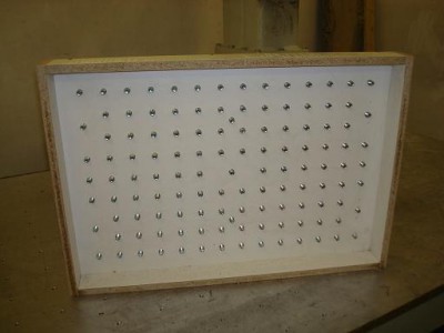

Neděje se s ním nic, ležím v posteli s horečkou. Zatím jsem to jenom odbednil, šlo to dobře. Lamino s běžným separátorem tedy funguje na formy pro EG dobře. Ještě bych to rád dovytvrdil při větší teplotě, pak už jenom obrábění. Jen co budu schopnej, tak se do toho pustím, tu desku už bych potřeboval.

Rastrová deska je určená na upínání obrobků v CNCčku. Na spoustu věcí je tohle řešení vhodnější než "T"drážky. Žádné měření jsem neprováděl, tepelná roztažnost bude souhlasit s tím co se udává, to snad ani nemá cenu měřit (je to dané složením). Pevnost jsem neměřil taky, zatím jsem neměl potřebu. Ta rastrová deska je pevnostně předimenzovaná. Moje zkušenosti jsou zatím takové:

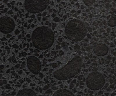

1) nepoužívat jako plnivo litinovou drť. Testoval jsem ji pro "výhodu" obrobitelnosti tohoto materiálu. Obrobitelnost se však nekoná (nebo přesněji zatím jsem dosáhl pouze velice špatné obrobitelnosti) Zrna plniva se při obrábění vytrhávají a po krátké době totálně devastují břity nástrojů. Výsledný povrch je špatný. Třeba se to někomu povede doladit, ale já touhle cestou pokračovat nebudu. Vlastnosti tohoto materiálu také nejsou nijak výhodné. Zpracovatelnost má podstatně horší, hustotu větší, tepelnou roztažnost větší, tepelnou vodivost větší, cenu větší .... a to bez té výhody dobré obrobitelnosti. Brousit to jde dobře.
2) hmoty s plnivem SiO2 si zaslouží další testování. Vlastnosti mají zajímavé, zpracovatelnost je také dobrá. Pro konstrukce strojů je považuju přímo za ideální.
3) při návrhu se vyhnout nutnosti obrábění EG a všechny plochy vyžadující obrábění opatřit vhodnou ocelovou vložkou.
