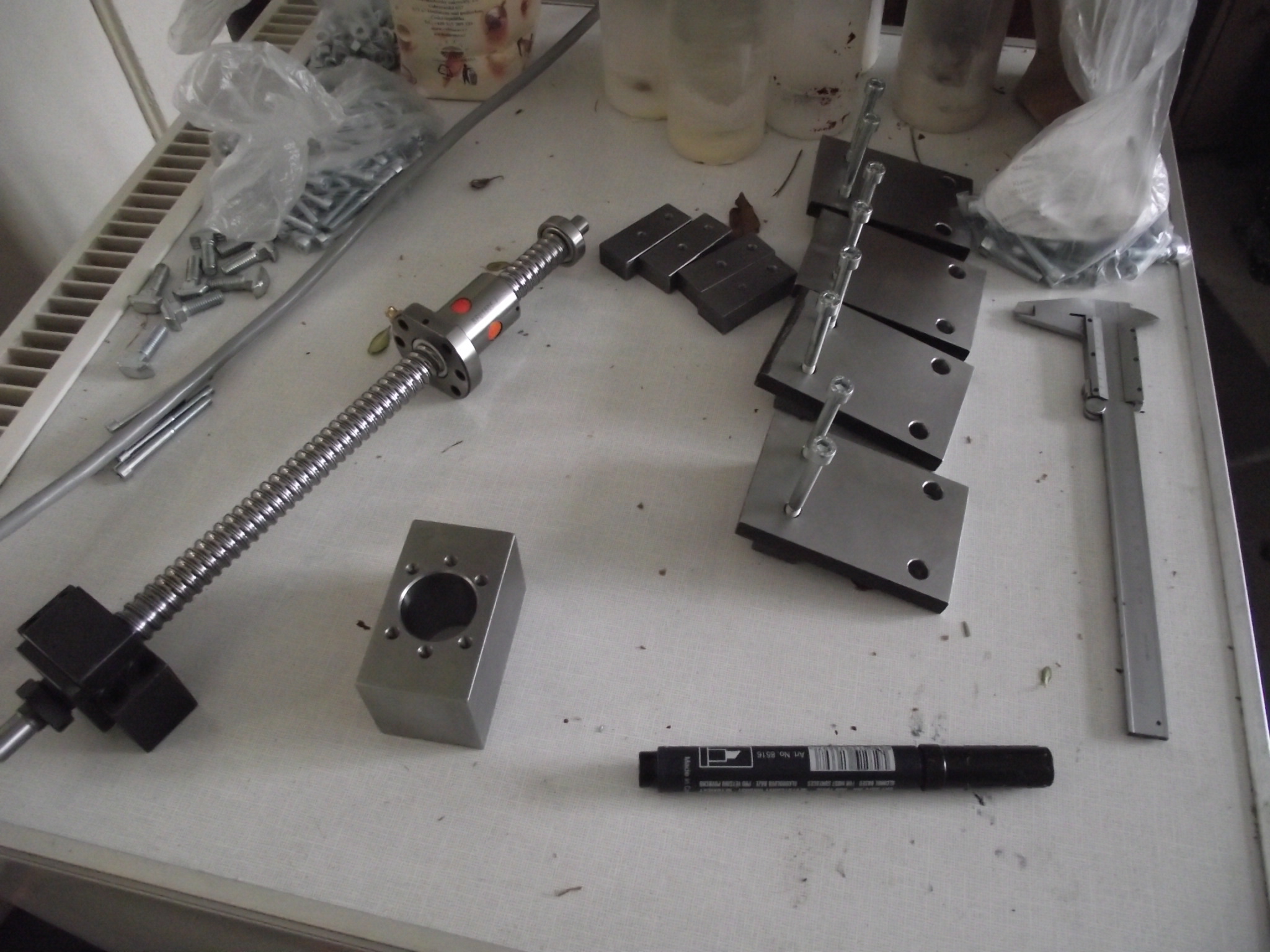

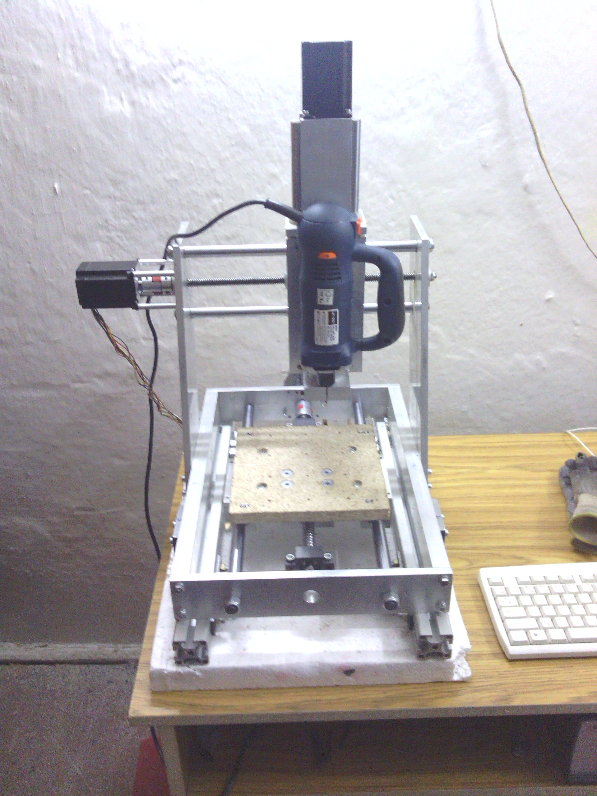

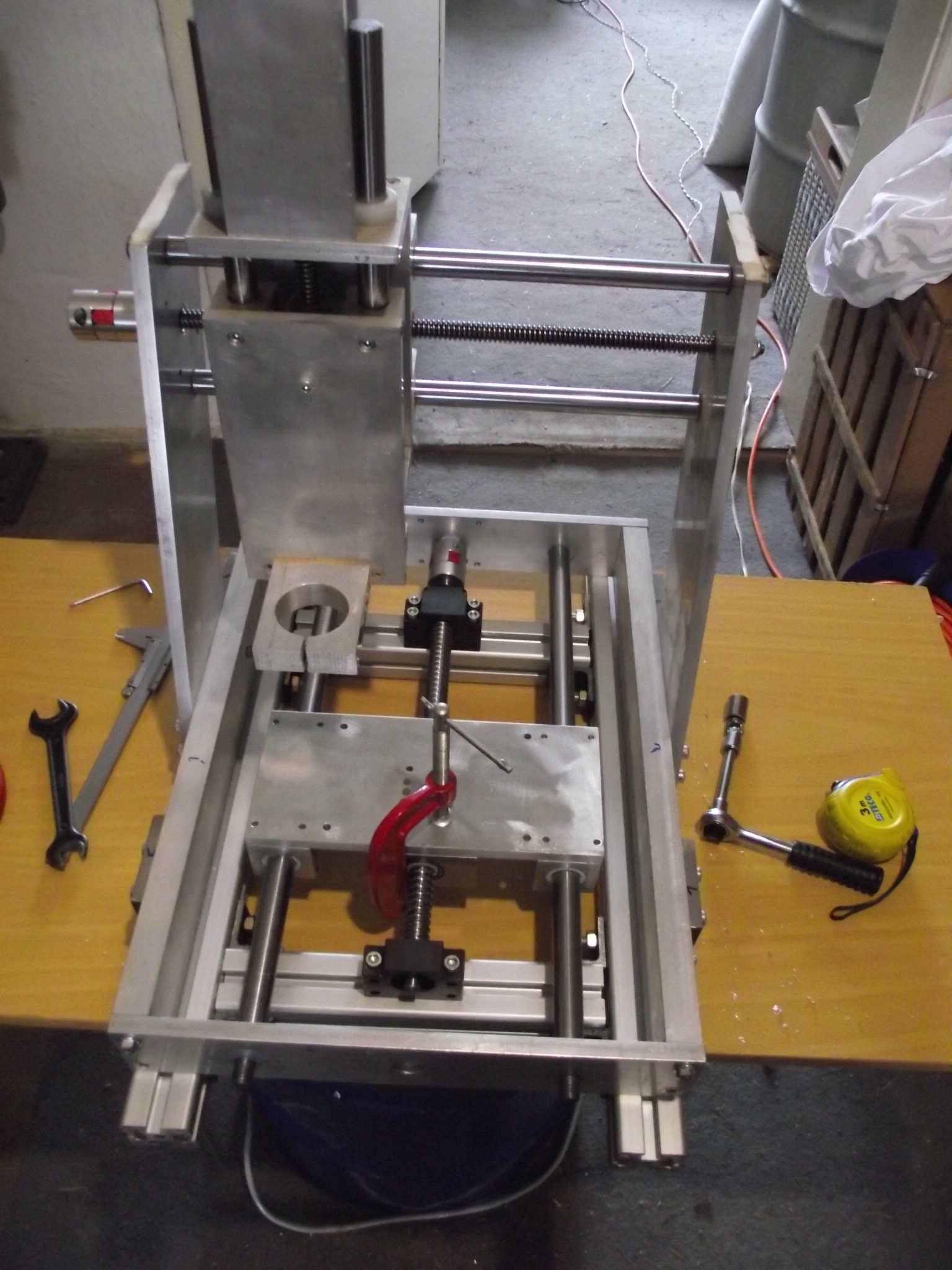

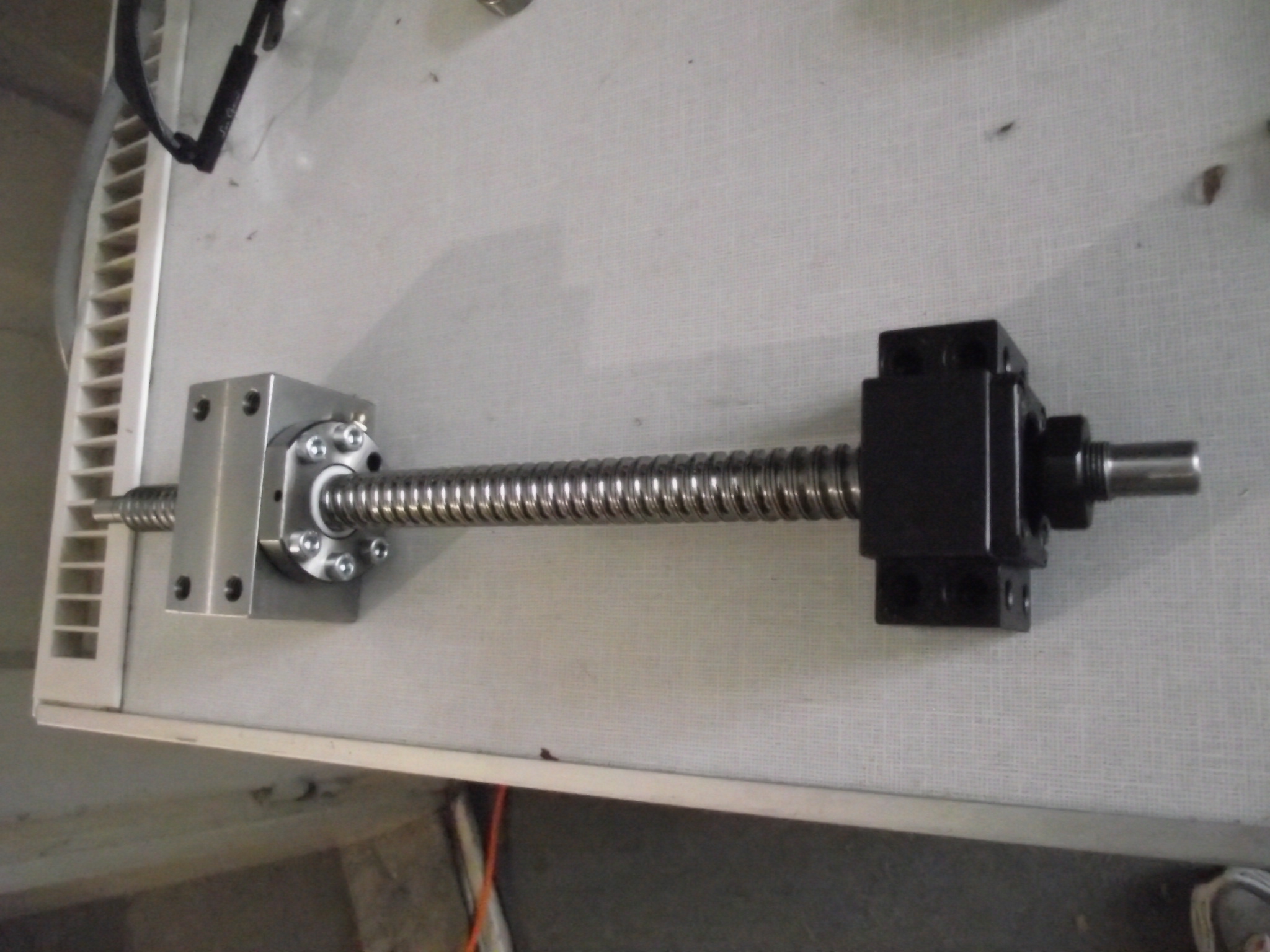

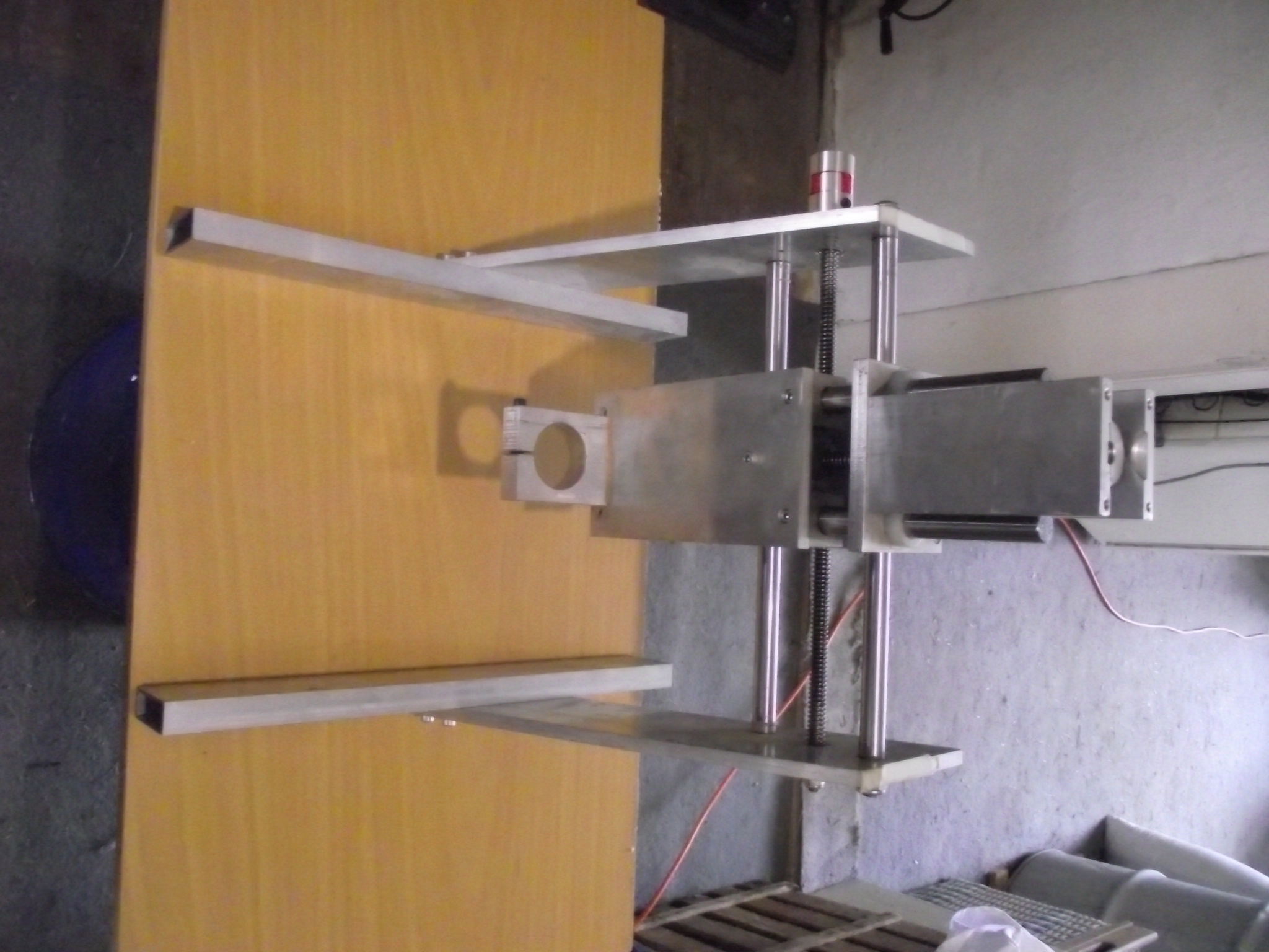

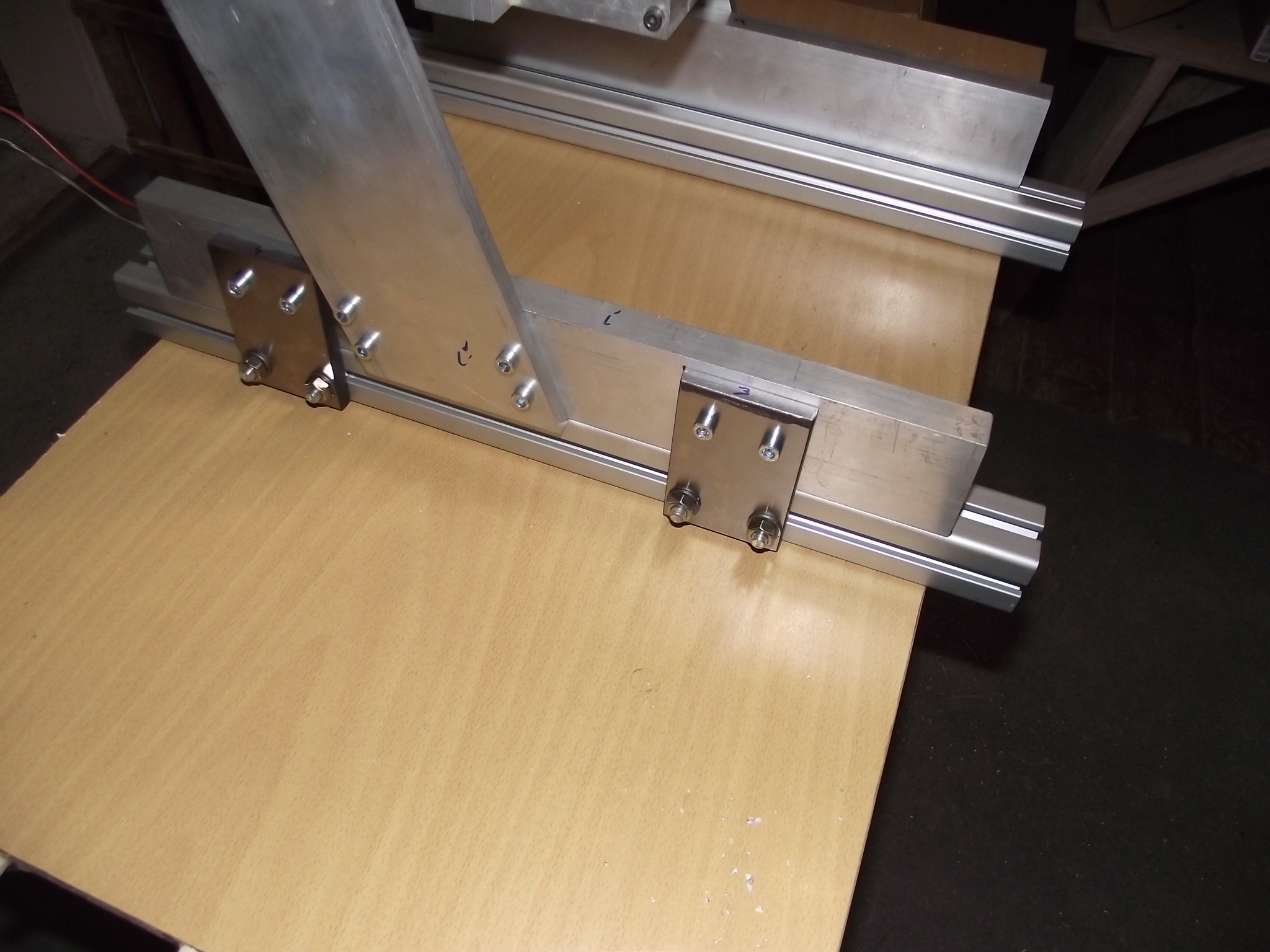

väčšinou fórum len čítam, no teraz som sa rozhodol podeliť o prerábku stroja Kompas H300. Hlavný problém bol prehnutý trapéz na X osi a veľká vôľa v matici čo pri kruhových tvaroch bolo poznať. V zásobe som mal guličkovú skrutku s maticou 16/5 s domkami, Bosh profily a nejaké plocháče. Výmena skrutky mi síce zmenšila obrábaciu plochu z 300mm na 200mm, ale kruh je teraz kruh a nie elipsa. K tomu som ešte na Y osi zdvojil maticu na trapéze. Bosh profily som použil na uchytenie domčekov a za pomoci plocháčov ich prichytil k základu stroja. Ako pracovný stôl je zatiaľ osadená mdf doska - tá sa nahradí hliníkovou doskou 15mm.
A teraz nejaké foto z prestavby:
