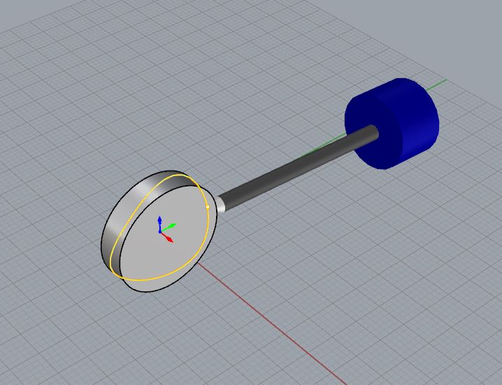

prave skusam v RhinoCAM 4ose obrabanie a generuje mi to nejaky divny kod. Velmi sa nevyznam do toho ale na prvy pohlad je to zvlastne. V prilohe je kod a obrazok ako to vyzera v Rhine. Divne je ze sa menia suradnice Y, podla mna by mali byt na nule. Skuste mi niekto poradit prosim
4 ose obrabanie v RhinoCAM pre Mach3

Zdravim,

No jo, jezdí ti tam tak nějak všechno, XYZ objíždí tu elipsu jako by tam nějaký áčko ani nebylo, asi si budeš muset zkouknout pár tutoriálů nebo nedejbože přečíst návod..

bylo by spíš lepší sem hodit ten model z rhyna včetně drah pro cam.ať se na to mužeme kouknout
jinak v navodu je to pěkně popsane. je potřeba jit krok za krokem a skoušet co co děla..

navod som pozeral...ale to 4ose obrabanie sa priznam ze nie tak do hlbky...snazil som sa najst nejake zmeny v nastaveniach ale nepodarilo sa mi... prikladam subor. skusim si najst troska casu na nastudovanie.
Kazdopadne privitam reakciu na ten subor. Dakujem

tak mě to ani neotevře, maš nějakou novější verzi rhyna...
