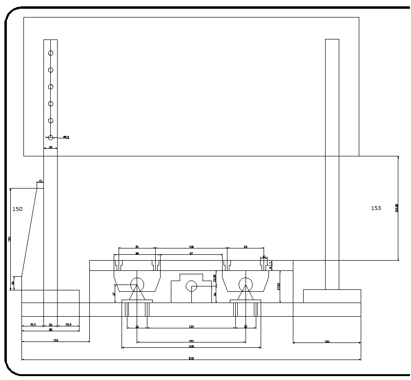

Prosím kritiku při stavbě CNC frézky 300x300
Ahoj potřeboval bych skritizovat stavbu mé frézky jestli nahodou něco nemám zbytečně nebo špatne...
Pro představu vše bude na základové desce o velikosti 500x500 mm a tloušťce 20mm s jedne strany srovnane do rovinnosti 0,01 na základ desce budou namontovány podeprene tyce o průměru 20mm s kuličkovým šroubem SCR a jednoduchou matici SFI na ložiskových domcích BF12 a BK12 pohánět to bude krokový motor dvoufázový 57HS22 ( 2,2Nm driver M542 50V 4,2A ) motor spojen se šroubem pomocí pružné spojky 6Nm
Stul osy X ma 300x300 mm tloušťka 15mm srovnany do roviny na magnetce... ( ten už mám vyrobený )
Potom tam budou ramena o tloušťce 20mm a jejich výška je 370mm z boku podepřeny podpěrami ktere jsou vysoke 150mm na každém ramenu budou celkem 4ks dvě vnější a dvě vnitřňí
Osu Y a osu Z jeste nemam rozvrhnutou a vyresenou uvazuju ze ramena jeste zvednu o 50 mm aby byla pracovni plocha Ztka aspon 200mm
Všude budou použity podepřene tyče o průměru 20mm a kuličkové šrouby o průměru 16mm na ložiskových domcích BF 12 a BK 12 vse bude v rovině už jak vyjde díl ze stroje...
Základ deska stroje 500x500x20mm deska osy X 300x300x15mm ramena 20mm tloušťka deska osy Y 495x205mm tloušťka 15mm bude k ramenům přišroubována pomocí 12 šroubů M8 ... Z deska tloušťka si myslim by mohla být i 10mm ale rozměr sem zatim neřešil nepočítal nic....
Jo a materiál vše bude kompletně ocel žadny hlinik dural prostě kvalitni kov
Teď mé otázky....
Bude stačit takhle podepřít z vnější a vnitřní strany ramena ? těma ''uhelníkama'' ??
Nemam predstavu jak bude ten krokovy motor stím hýbat s osou X
Veškere připomínky napište rád si je vyslechnu....

Já jsem si říkal, že ke konstrukcím s podepřenými tyčemi se už nebudu vyjadřovat, ale stejně mi to nedá
Co tě vede k těm tyčím, když už si dáváš práci se základem z dvacítky plechu?
Ten základ právě bude mít i přípravu pro kolejnice HGR potom jen bude zbývat upravit pracovni desku osy X a pojede to zas jak drak....
Abych byl upřímný tak cena
Jinak na podepřených tyčích když dám hodinky na osu Z a píchnu nulu na Xkovou desku a skusim ji zespod zatlacit rukou dejme tomu silou 25kg nahoru kolik mužu čekat na hodinkách ? 5 stovek ? nebo více ?
Podepřene tyče a 4 vozíky s nastavitelnou vůli me vyjdou celkem na 3400 ( kolejnice 2x500mm 1440,-Kč/2ks a vozíky 490kš/ks 1960/4ks )
Kolejnie HGR a 4 vozíky vyjdou na 6720 ( kolejnice HGR 2x500mm 2400,-Kč/2ks a vozíky 1080,-kč/ks a 4320,-kč/4ks
myslel jsem, že časem pokud bych mašinkou třeba něco vydělal, že bych to přemontoval na kolejnice HGR dvacítky.... pač rozdil mezi pod.tyčema a HGR kolejnici včetně vozíků dělá 3320,-Kč to cele x3 na všechny osy...
Mašinku stavím abych si zajel do hliníku a do oceli...Je to taková prozatím hračka...Abych se naučil..

pokud chceš ušetřit tak taky počítej že těch 3x3400,- vyhodíš.. později dojdeš k názoru, že je levnější jít cestou přímou než obklikama.. ačkoliv se zdá, že přímá je dražší..
- robokop
- Site Admin
- Příspěvky: 23043
- Bydliště: Praha
pocitej ze ty nepodepreny tyce maj na voziku vakl desetiny (nejen vuli ale vlastni pruznost uz pri velmi male sile)
takze na vzdalenejsim konci uz jsi v milimetrech!!!
lip jsou na tom ty nepodeprene tyce ale zase jen ve velikych prumerech a malych delkach
osobne mam nazor ze tohle vedeni je u cnc dobre tak na soupaci dvirka od masiny
taky je to na to konstruovane

a u těch dvířek které jsou svařené s "křivejch" jaklů je ta jejich vůle naopak dobrá..
Chlapi stuůl na osu X uz mam vyrobenej s roztečí šroubů atd....
Přemýšlím na ose X nechat ty podepřene dvacítky a na Y a Z uz dát to lineární vedeni HGR dvacítku ... Tu základovou desku už připravím nato,že to přešroubuju jenom kdyby něco...Nechám tam už vyvrtat díry pro HGR...Nebo to mam kašlat a hned to tma fláknout bez ohledu nato ze budu muset vyrobit novej stul na Xko...
Jinak při zakladove desce 20mm a ramenách 20mm mám počítat při frézování s nějakým malým prohnutím třeba? setinka ? dejme tomu při vrtání pětky díry ? Nebo se nemusím obávat ? nemám totiž odhad ...Vše bude k sobě přišroubováno (konstrukce) pevnostnima šroubama M8

Takže jste mě přemluvili jdou tam všude kolejnice HGR20 s voziky HGW20CC ted nato navrhuju desku i se stolem....Akorát celková výška kolejnice + vozík je 30 mm moje ložisková jednotka BF10 a BK12 maji 39 tak mezi stůl osy X a vozíky se dají podložky o velikosti 10mm dalo by se tám dát ložisko EK8 ale ot má 32 mm by se musel fréznout stůl o 3mm níž což problem neni ale nezdá se mi to ložisko nějak extra masivní oproti tomu BK12
