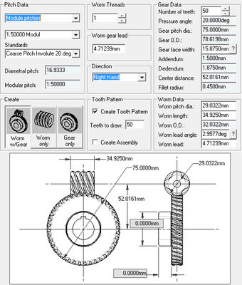

ahoj lidi!
prosim o pomoc.
potřeboval bych vyrobit šnekovy par 50:1, modul ~1
kolo bronz, snek idealne vidim na bazi tr16x4 z cncshopu nebo ferony, nebo cely "hand made" - jen aby to fungovalo.
pripadne material mam (brobzovou puku a trapezak).

Tumlika urcite oslovim, dik!
To kolo jsem tak nejak planoval vyrobit sam, ale skoncilo to fiaskem... Pokusy na hliniku vice mene v poradku ale bronz...
Pridavam orientacni vypocet:

co je to za soft?
lamoz
Příspěvky: 366
Registrován: 31. 1. 2008, 1:26
24. 6. 2013, 10:34
geartrax
