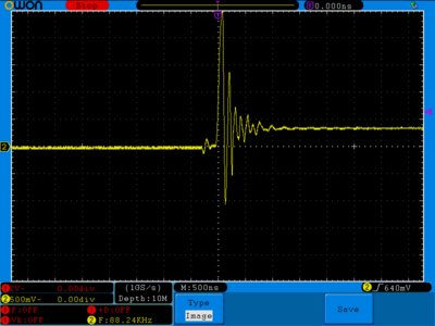

Pridavam este co som na meral na odporoch. Chcel som to prilozit uz vcera, ale nevedel som ako na to a bolo uz dost hodin.
Tento priebeh je pri stojacom motore, krokovanie 1/1, cize podla manualu by sa mal udrziavat 100% prud v oboch vinutiach, meni sa len orientacia, ktoru tu nie je vidno, je to len vystupny prud.
Tu su este detailnejsie priebehy tych hran, su dost rozkmytane.
Este skusim pomerat prudy na cievkach. Mal by som pouzit len polovicu vinutia tych motorov? Neznizim uz tak dost slaby moment motora? Rad by som zachoval tieto stare motory, lebo sa pokusam ozivit take stare zariadenie, bola to nejaka gravirovacka, konstrukcia bola masivna, tak som dorobil os Z, uvidim ze ako sa to bude chovat. Na tej Z osy mam moderny krokac, ale nemam ho momentalne u seba, neviem porovnat.
Obrazky upravene

Chtelo by to lepe popsat kde a jak meris. Vstupy CLK a CW/CCW mas v definovanem a stalem stavu? Je spravne zkalibrovana nula na osciloskopu? Jak velky je odpor na kterem meris? Je chip horky? Piska motor?Tento priebeh je pri stojacom motore, krokovanie 1/1, cize podla manualu by sa mal udrziavat 100% prud v oboch vinutiach, meni sa len orientacia, ktoru tu nie je vidno, je to len vystupny prud.
.. trochu to vypada, jakoby se aktivovala nejaka ochrana zkus zmerit signal na vysupu protect (asi budes muset pridat pull-up odpor).
Ty spicky pri spinani muzes zatim ignorovat, obvod by je mel ignorovat.

Odmeral som to, je tam pouzity 0,33ohm meraci odpor, napatie je 340mV, cize prud nieco okolo 1,03A az sa nemylim. Otazka je preco ta regulacia drzi napatie na 340mV a nie 500mV ako by mala. Nastavienie momentu mam na 100%VikTan píše:Proto jsem Ti driv psal, ze to chce merit osciloskopem napeti na snimacich odporech, a podle maximalni hodnoty napeti dle Ohmova zakona spocitat, jestli driver vypina proud pri spravne hodnote.
Idealne by bolo merat to priamo na vinuti, tam by bol ten prud continualny, ale nie celkom mi je jasne ako to mam odmerat, viem ze by som potreboval differencne sondy, ale tie nemam (asi ani tak skoro mat nebudem
Ten prubeh mi prijde zvlastni. Jses si jistej spravnosti mereni?
Jinak ten proud by to chtelo merit v okamziku plneho kroku, aby mereni nebylo ovlivneni aktualni pozici mikrokrokovani. Chtelo by to merit v okamziku aktivniho signalu Mo.
Merenim proudu proudovou sondou bys nic navic nezjistil. Pokud Ohmuv zakon plati, tak napeti na sense odporech presne odpovida proudu.

Platírollfree píše:Ten prubeh mi prijde zvlastni. Jses si jistej spravnosti mereni?
Rozhodně měřit na rezistoru a třeba si nějaký 0,1R vřadit do okruhu vinutí.
Někdy může měření dost ovlivnit zemní smyčka nebo různé vazby. Já pokud měřím něco takového většinou mám osciloskop volně ve vzduchu - úplně bez kontaktu s čímkoliv (jen s měřeným místem) Jenže to nejde u klasických "do zásuvky".
Je to merane pri plnom kroku, v statickom stave (CLK sa nemeni), takze by to mala byt 100% uroven. A to je max prud.
