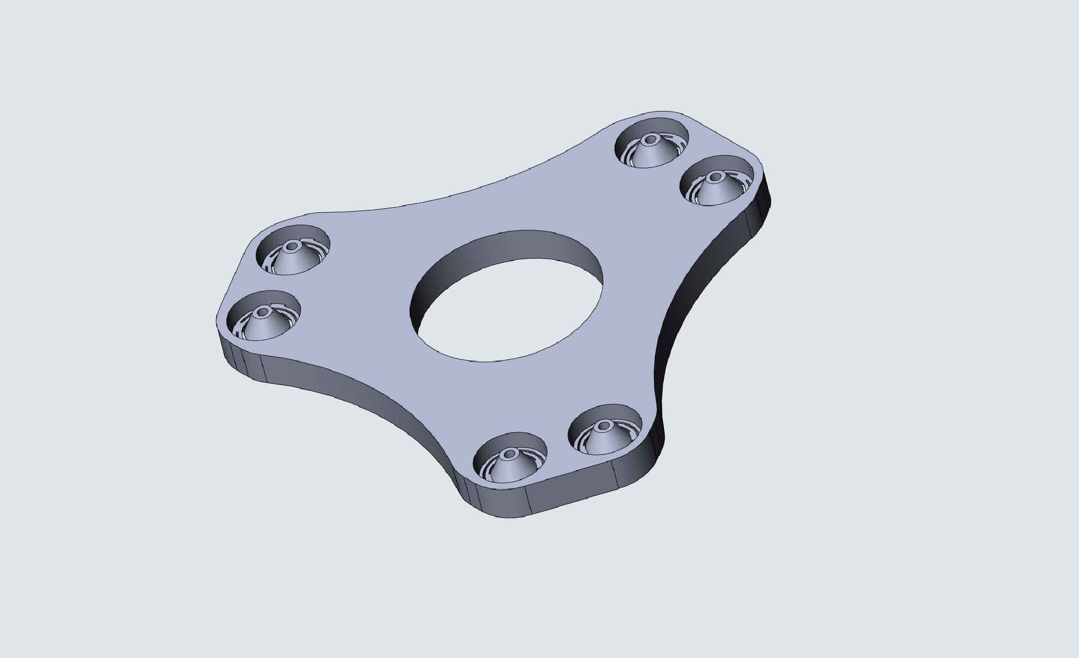

Příspěvky: 8445
28. 6. 2013, 2:36
Pepa z depa píše:... tak už jsem doma :D .. ne nevím, akutátor je přeci lineárního rázu, bez kloubů a do toho šupneš šest šroubů a je z toho šrotguláš :D načrtni co myslíš (nebo z netu nějaký obrázek), jak praví klasik jeden obrázek za tisíc slov
Speciálně pro tebe jsem vymyslel, nakreslil, zveřejnil a nedal si patentovat aktuátor z minimem pohyblivých dílů :-). Horní a dolní deska jsou výstřiky z PA6-GF, tyče jsou šrouby z běžným profilem, serva nejsou zakreslena. Ještě by se do toho hodilo doplnit Lego-čudlíky, aby byla zřejmá oblast použití.
Pepa z depa
Příspěvky: 1779
30. 6. 2013, 8:47
.. aha, no dobrá hračka :) tak na manipulátor (s lego kostkami) je to super, popř. psaní fixem, ale takhle to má malý pracovní prostor, kdyby ten spodní měl držet hlavu, tak ty horní musí být podstatně dále od sebe; kašlem na to, dokud to tady někdo nesestaví, stejně se nedozvíme jestli je to reálné v hobby sféře
