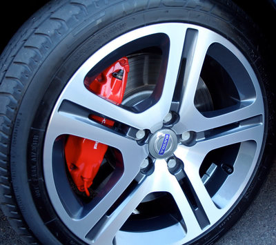

Vzhledem k tomu že soustruh je mi hodně vzdálený zeptám se, je teoreticky možné vzít ráfek (17") na soustruh a zbrousit čelní plochu o nějaký ten milimetr ? Jde mi o renovaci kol, bohužel čelní plocha je právě opracovaná na soustruhu z výroby a rád bych zachoval jejich vzhled...
Takhle by mělo kolo vypadat jako nové... Hádám že při výrobě se celé kolo stříkne do antracitu a pak se seřízne přední část, jsou tam stopy po obráběcím noži. Zkoušel jsem na internetu najít nějakou firmu v Praze nebo Čechách, bohužel neúspěšně. Tak jestli někdo nemá nějaký tip, díky moc

udělal bych to naopak
kolo odlakoval, deoxidoval, naeloxoval - hedvábný elox, odmaskoval čisté plochy, nalakoval antracitem
Je to sice taky náročný proces ale když si člověk firmy oběhá a domluví se, dá se to. výhoda je že se žádný materiál neubírá a to je u "elektronů" důležité. Již jsem jich pár s vylomeným středem viděl
