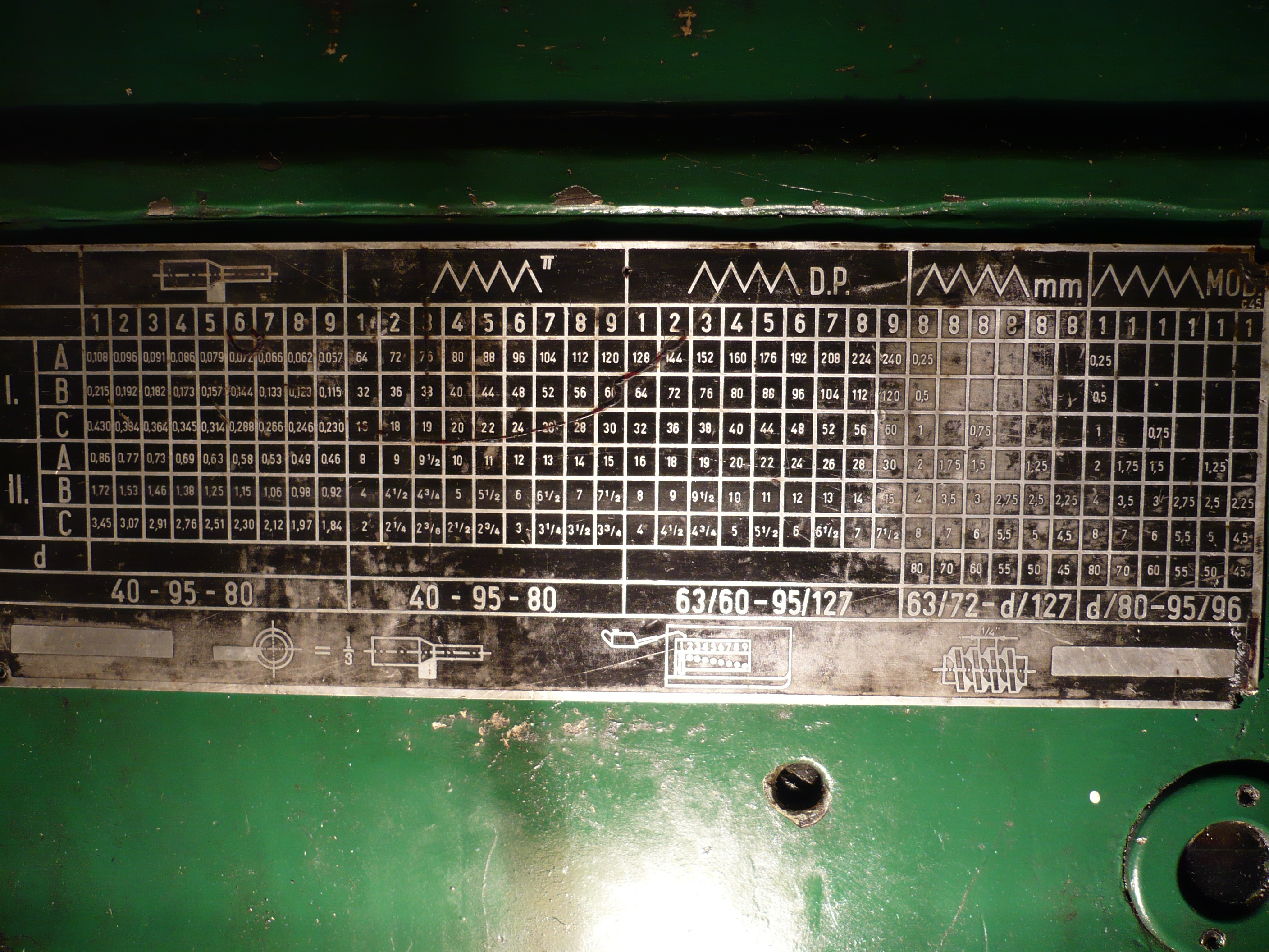

Zdarec pánové,jsem laik tak se předem omlouvám za některé neodborné termíny.
Asi před dvěmi lety jsem si pořídil domů soustruh TOS c45.Jsem s ním docela spokojen a na to moje domácí soustružení je více než dostačující.
Nedávno jsem si k němu sehnal tabulku pro nastavení rychlosti posuvu.
Problém je ten,že nevím jak tuto tabulku správně použít.Můžete mi prosím někdo stručně vysvětlit jak se v této tabulce orientovat?Popř.bych uvítal i návod nebo příručku pro tento stroj.
Jde mi hlavně o řezání závitů.Dost mě klame poslední řádek který udává počty zubů na sestavě ozubených kol a to hlavně v posledních dvou sloupcích kde je písmeno''d'' (63/72-d/127 ; d/80-95/96).Podle tohohle nevím jak mám sestavit ozubená kola.U prvních dvou sloupců kde je značeno 40-95-80 je to jasné ale u tech dalších třech se v tom ztrácím.
Moje teorie je ,v první řadě si najít stoupání které potřebuji řezat,nad hodnotou stoupání v horním řádku jsou čísla 1 až 9 kterou nastavím na převodovce posuvu(Nortonova skříň-??),potom uplně vlevo nastavím I. nebo II. a nakonec A nebo B nebo C.Je moje teorie správná?Ale v kterém sloupci mám hledat např.stoupání pro metrický závit a podle čeho si mám dát dohromady počty zubů.

U prvních tří sloupců je vše jasné, jedná se o posuvy pro soustružení a posuvy pro řezání whitworth závitů, a DP závitů, jelikož výměnná kola jsou u whit. z. dvě a hodnotu jen půlí (40-95-80)...kolo 95 je jen vložené a nemá vliv na převod, může tam být jakákoli hodnota která se tam vleze, je jasné, že posuvový šroub je v palcovém stoupání.
Pro hodnoty např, metrického závitu je zadaná hodnota na nortonově skříni vždy "8" a na každé příslušné stoupání závitu ve sloupci je jedno výměnné kolo d
, aby to bylo jednodušší, tak vždy jeden sloupec s několika stoupáními má jedno výměnné kolo d a jen se přepínají násobiče I a II a A,B,C co na tom nechápeš ?
Takže např. stoupání 1mm je norton 8, I.,C a kola a/b ku c/d jsou 63/72 80/127
nebo stoupání 5mm je norton 8, II., C a kola a/b ku c/d jsou 63/72 50/127
kolo "d" je tedy výměnná pozice kola "c", u modulového stoupání naopak výměnné kolo "d" je vlastně pozice kola "a", možná tam měli použít jiné písmeno jak malé dé aby to tak nepletlo
a tak dále a tak dále

Zdarec,díky za vyčerpávající odpověď.
Takže jsem dnes zkusil poskládat kola na 16ku metrický závit se stoupáním 2mm,a vyšlo mi to takhle.
II. ; A ; nortonka 8. a kola 80/127(vložené kolo 55) ale je to rychlé a když to dám n ten druhý údaj 63/72 tak je to ještě o trošku rychlejší.
Tak už nevím kde je chyba.
Proč jsou tam dva údaje??(63/72 nebo d/127)

Michal ČKD píše:Zdarec,díky za vyčerpávající odpověď.
Chyba je v tobě
Protože je posuvový šroub palcový tak stačí, pro jednotlivé jeho odvozené poměry(různá palcová stoupání) jen JEDNODUCHÝ PŘEVOD a/d, v tvém případě 40/80 a "něco" mezi tím u čehož počet zubů není důležitý.
Naopak pro DP, metrické a modulové stoupání musíš použít dvojnásobný převod a/b . c/d.....tady to nastuduj http://www.tumlikovo.cz/tabulky-vymenny ... ni-zavitu/" onclick="window.open(this.href);return false;
Tu pomlčku co máš na tabulce si představ a/b - c/d jako krát potom by to vypadalo takto a/b x c/d.
Nechápu proč tam cpeš kolo 55 když v tom sloupci (0,25-0,5-1-2-4-8 mm) je kolo 80z
Takže pro stoupání 2mm je to a/b - c/d:
norton 8, II., A, 63/72 - 80/127 (ty kola tam musíš dát ve dvojnásobném převodu)

Omlouvám se za neznalost v oboru.Ale už jsem to pochopil,konkrétně s toho prvního odkazu kde je na obrázku nakresléný dvojitý převod.
Takže jsem to poskládal podle tabulky a písmeno ''d'' jsem nahradil kolem 80.Jednoduší by možná bylo kdyby si řekl že kolo ''d'' a kolo 127 jsou na společné hřídeli.

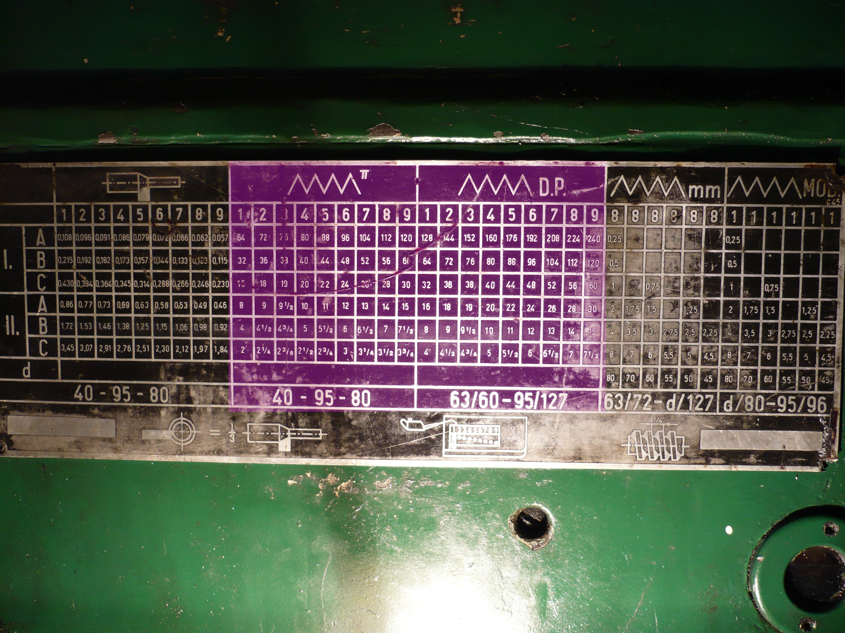

A ještě jedna věc,kdybych potřeboval řezat trubkový závit(konkrétně trubka 3/4'',myslím že je to 2mm stoupání) podle kterého sloupce se mám řídit?
G 3/4 má stoupání 14 chodů na palec, tj. 25,4/14=1,814 mm
všechny trubkové závity mají stoupání v palcové soustavě

Jenomže takhle to není!!!!!, tohle bych nemohl nikdy napsat, protože na společné hřídeli pro řezání metrických závitů je kolo 72 a "d z tabulky" , takže si nejsem jistej jestli jsi to správně pochopil:)Michal ČKD píše:..............Jednoduší by možná bylo kdyby si řekl že kolo ''d'' a kolo 127 jsou na společné hřídeli.
Přesně jak to napsal testoneMichal ČKD píše:A ještě jedna věc,kdybych potřeboval řezat trubkový závit(konkrétně trubka 3/4'',myslím že je to 2mm stoupání) podle kterého sloupce se mám řídit?
Takže si najdi hodnotu 14z na palec a napiš jak to bude.....

Omlouvám se za chybu,měl jsem na mysli kola 72 a ''d'',jsou na společné hřídeli.Nastavit mašinu pro metrický závit a MOD závit jsem se už naučil;tumlik píše: Takže si najdi hodnotu 14z na palec a napiš jak to bude.....jinak to vzdávám, třeba ti to někdo vysvětlí líp, nechce se mě po dovolené nervovat
jen pro jistotu je to takhle:
stoupání 2mm;kolo ''d'' je 80zubů
stoupání 1,75mm;kolo ''d'' je 70zubů
atd...
a pro MOD závit je to obdobné:
stoupání 2,25mm;kolo ''d'' je45zubů
stoupání 2,75mm;kolo ''d'' je55zubů
atd...

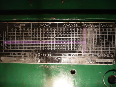

No a hodnota 14z na palec je 1,814mm, ale ten v tabulce není,našel jsem pouze udáj 1,84,ale ten je v prvním sloupci,který je pro soustružení.
Údaj bych měl hledat asi někde tady.
