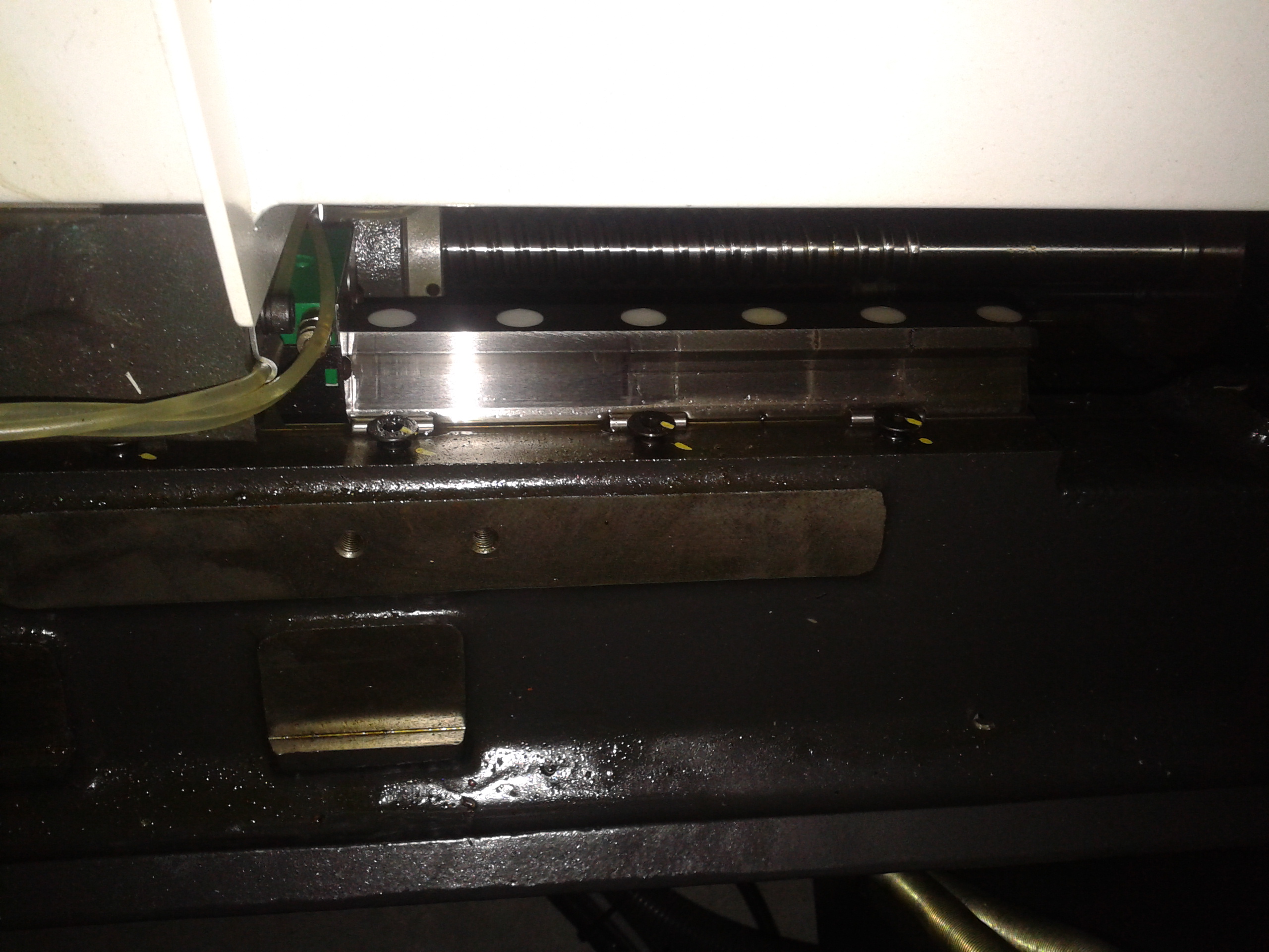

Myslím to tak, že bude se zrovna dělat to co je třeba... Ty šrouby se nedotahujou určitě o dušu...A namahane ať jsou :-D Když budou KO tak je vyměňím za pevnější...Drážka na lineár bude vyfrézovaná ale jen zjedne strany a z druhé bude kulatinka viz.obrázek co jsem tu posílal...
Tay sem přidal foto profi mašiny ktera to ma zrovna tak...

Dotaz ohledně zafrézování hran pro kolejnice...
Viz obrázek... Budu to teda dělat zpusobem dotalčení na hranu + kulatinka viz.obrázek... hranu udělám vysokou 3mm s malým sraženim jen se ot lizne at to neni ostre.... Bude 3 mm stačit ? Ještě dotaz ohledně zafrézování kolejnice budu mit od sebe 200mm .. 200 je rozteč montážních šroubů kolejnice takže +10 mm ještě na každou stranu z toho vyplyva ze budou hrany od sebe 220mm udělat to o desetinku větší kvůli montáži nebo to udělat přesně na stovku ? Kolejncie jsou HIWIn a sou přesné...Já jen aby mě to pak nevypeklo....

... já mám 20-ky Hiwiny a v tabulce bylo, když jsem se díval hloubka drážky 3,5mm je to na stránkách Hiwin.cz v katalogových listech. Rozteč je jedno, hlavně aby byly rovnoběžné :!: ... jinak já u své mašiny nebudu dělat drážky, usadím to na hodinky na rovnou plochu už jsem se rozhodl, na to pižlání max. 6mm frézou mi to bude určitě stačit i do oceli :D
