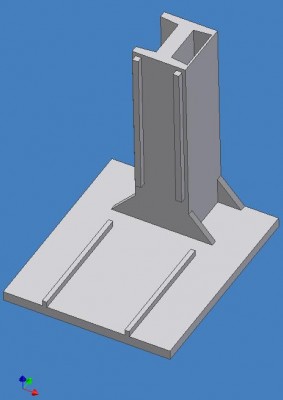

Zdravím Vás.Konečně jsem sehnal dohromady nějaký materiál a tak mohu plánovat dále.Moje hrubá představa je na následujícím obrázku.Jako sloup mám I profil(délka 1200 a nejslabší stěna 12mm...váží to asi 150kg.Představoval bych si že to z boku uzavřu a v konečné fázi vyleju betonovou směsí.uvažoval sem o tom že to svařím výstuhami(viz skica:) ) na ocelovou desku tloušťky asi 20mm podvařenou rámem z U profilu.Je to dobrý nápad nebo je tam něco čeho bych se měl vyvarovat? Dělám plány, takže nic není definitivní, pokud něco navrhnu špatně, lehko to překreslím, a proto jdu pro kritiku k lidem kteří jak tady vidím už lecos postavili.Vše bude pochopitelně osazeno lineárním vedením a kuličkovými šrouby, ty lišty na obrázku jsou náznaky lineárního vedení.
Po zavaření toho profilu ho chci nechat na nějaké větší frézce zarovnat do roviny a rovnou nechat vyrobit zapuštění lineárního vedení.Disponuju sice frézkou, ale nemá takové rozjezdy.Za kritiku díky, Bastard.

Pokud to chceš betonovat, tak hned po svaření, ještě než to začneš obrábět. Beton nechat vyzrát tak 14 dní. Ten beton by měl mít přísady, aby se nesmrštil. Možná ty stěny jsou zbytečně silné. Když se to uzavře plechem 4 - 5 mm a dovnitř nějakou přepážkou, tak se to dostatečně zpevní. Dovnitř toho stojanu bych z každé strany navařil nejaké trubky na kabely, vzduch a pod. Místo betonu jde použít směs MAPEFILL. Dobře drží na kovu a správně namíchaná se nesmrští. Prodává se v balení 25 kg, což je asi 14 litrů (nevím přesně). Na té spodní desce se mohou projevit vibrace. Rám z profilu nestačí. Je vhodné nadělat přepážky. Ten sloup je na desku 20 mm příliž těžký. Bez přepážek to bude kmitat. Na spodek toho sloupu bych navařil taky plech 20 - 25 mm. Bude to lépe sedět.

Monteg:to icko je trochu vetsich rozmeru, stena na ktere budou linery ma sirku pres 30cm a silu asi 20mm

Monteg: uvazoval sem misto toho stolu vyrobit jakousi podstavu pod lineary,nedelat to z rovne desky, mit to treba na dvou obracenych uckach, ale otazkou jak se to bude vse kroutit po vareni.deska bude mozna lepsi
Ideální konstrukce pro odlití z EpoGranitu, dalo by to i podstatně méně práce, než sváření. Formu si můžeš nechat udělat jako "skříňku" z lamina v nějakém truhlářství. ... pouvažuj o tom jako o možné variantě.

to by mě zajímalo.je možné to odlít takto v jednom kuse(tvar L) a jak je to s broušením, kde by se to mohlo nechat obrousit? nebo v případě že je ta forma přesná to není potřeba?A armuje se něčím epogranit? či je to jen směs?QNX píše:Ideální konstrukce pro odlití z EpoGranitu, dalo by to i podstatně méně práce, než sváření. Formu si můžeš nechat udělat jako "skříňku" z lamina v nějakém truhlářství. ... pouvažuj o tom jako o možné variantě.
Na Epogranit je tady spešl téma, většinu věcí se tam dočteš. Ano, udělat to na jedno odlití není problém. Bylo by potřeba obrábět pouze ocelové vložky, obrábět EpoGranit by nebylo nutné. Pokud budš mít nějaké otázky, zeptej se v tom tématu, ať je to všechno na jednom místě.
Ten stlp je "fajny". Podla popisu vazi skor 2x viac.
Bude ho treba hodne a hodne frezovat. Kazde Icko je krive jak prase. Uvaha nad upevnenim vedeni z bokov (stlp otocit o 90stupnov v osi Z) bude myslim na mieste. Tam sa uz uberat da, aj na drazku pre vedenie bude dost.
Ak je to fakt normalizovany I profil, tak na vykrese ako to mate nakreslene, je hlboke cez pol metra, a vylievat to hmotou o hmotnosti 250-500kg je prehnane. Skor by som ho odniesol do srotu za protivahu materialu na mensiu masinu, teda 4metre U/I/L/t 80 profil, a na ten stlp nejake U/I 160-200 a ten nasledne uzavriet a vyliat... Ale budiz...
Kazdy profil je krivy, a zvaranim sa krivi este viac, preto hrubky stien po ofrezovani a zrovnavani budu akurat.
Ta podstava vyzera tak na 1x1meter. Aby sa podstava stroja nekrivila "ako vietor do stlpu zafuka", jednoznacne ram by som riesil ocelovym profilom U/I s vyskou minimalne 120mm, vystuzit vo vnutri ram pozdlzne/priecne este dvoma-troma U/I 120 profilmi, na to vrchnu platnu 25mm s drazkami na vedenia a kliny,cele zaliat nejakou hmotou najlepsie betonom s primesou proti zmrsteniu+zavibrovat. Ine zmesi su lepsie ale drahsie.
Zvarit puzdro do ktoreho stlp zapadne 10-15cm do hlbky, teda napriklad z 1cm hrubej platni alebo U profilu zvarit giganticku sachtu, a ako celok ho navarit DO ramu. DO sachty vlozit z casti uzavrety prefrezovany stlp a prisrubovat.
Ono sa to nezda,ale je tam proste 300litrov betonu. Fakt to chcete take masivne ?
Tie vedenia na spodku, ake chcete pozuit ? VYzera to na tazky stol, takze aspon 35mm siroke kolajnice ?
Celkom ma vas navrh zaujal, kolko pocitate priebezne investicie na "hrubu" stavbu ?

neberte to jako rejpanec, ale naklady na stavbu bych ja odhadoval na vetsi a vysledek horsi nez kdyz se koupi starej vylitanej stroj a predela se na lineary
