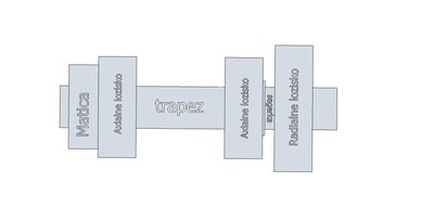

niečo takéto
Ložiská mám už kúpené.
Příspěvky: 7606
26. 9. 2012, 4:37
bože dobrej...
dá se to pochopit, pokud je ti 15
přestaň kupovat ložiska a další věci, vyraž někam na šroťák, tam si vem cokoli co se otáčí v ložiskách, doma si to rozeber, pak si vem tužku a kus papíru a zkus si to namalovat a zamyslet se nad tím co k čemu v tom bazmeku cos rozebral slouží, jak to funguje a proč atd. Pak si vem pár učebnic, nějaký výkres jak už tu někdo doporučoval, pořádně si ho prohlídni a zase vymysli co je k čemu.
Zkus si třeba představit co by se stalo, kdyby všechny délkové rozměry na té hřídelce někdo udělal o kus delší. Taky je dobrý si představit, jak co obráběli a proč.
Až se taky naučíš pár základních principů kreslení strojařskejch výkresů, mnoha lidem vč. Tebe se uleví a hodně z toho na co se teď ptáš Ti bude jasných.
Zapomeň na všechny Cady atd., to nepotřebuješ, za kýmkoli můžeš přijít s náčrtkem tužkou od ruky na pytlíku od mouky, ale musí to mít hlavu a patu. To není o penězích, půjčení knihy je za pár korun.
Nic ve zlém, ale s tou úrovní znalostí kterou tu v každém příspěvku předvádíš jakoukoli mašinu dohromady stejně nedáš, jen vyhodíš peníze a budeš zklamanej.
Ten šroub musí být na jednou konci veden-zajištěn radiálně i axiálně, např. dvojicí kosoúhlých ložisek proti sobě, byla tu na foru kolem toho obsáhlá diskuse, ložiska pak musí mít bez vůle staženy vnitřní i vnější kroužky, na druhém konci jen obyčejné kuličkové ložisko které naopak musí mít možnost ax. pohybu jednoho z kroužků v obou směrech. Důvod - statická určitost sestavy vs. dilatace, přesnost výroby, atd.

už není co dodat, snad jen když už si hraješ na konstruktéra tak jdi nějakou osvědčenou cestou, dneska máš všude katalogy výrobců s výkresama použití danejch dílů např hiwin má o uložení celej katalog včetně výpočtů co kde jak a proč.. třeba ten jeden katalog ti dá několik hodin čtení a pokud to pochopíš tak ušetříš mnoho časů a nervů nás všech a hlavně tvejch peněz..

Axiální ložiska dej "proti" sobě na jednu stranu šroubu do domečku, kde bude zadní opřené a přední dotažené přírubou, aby necestovaly+zajištění matkou, aby necestoval šroub. Na druhou stranu dej radiální ložisko do domečku, kde nemusí být nijak zajištěno=s ax.vůlí(jen nalisováno). Nakresli si svislý řez šroubem i ložisky, osou a doplň podélné kóty a průměry s tolerancemi. :wink:
