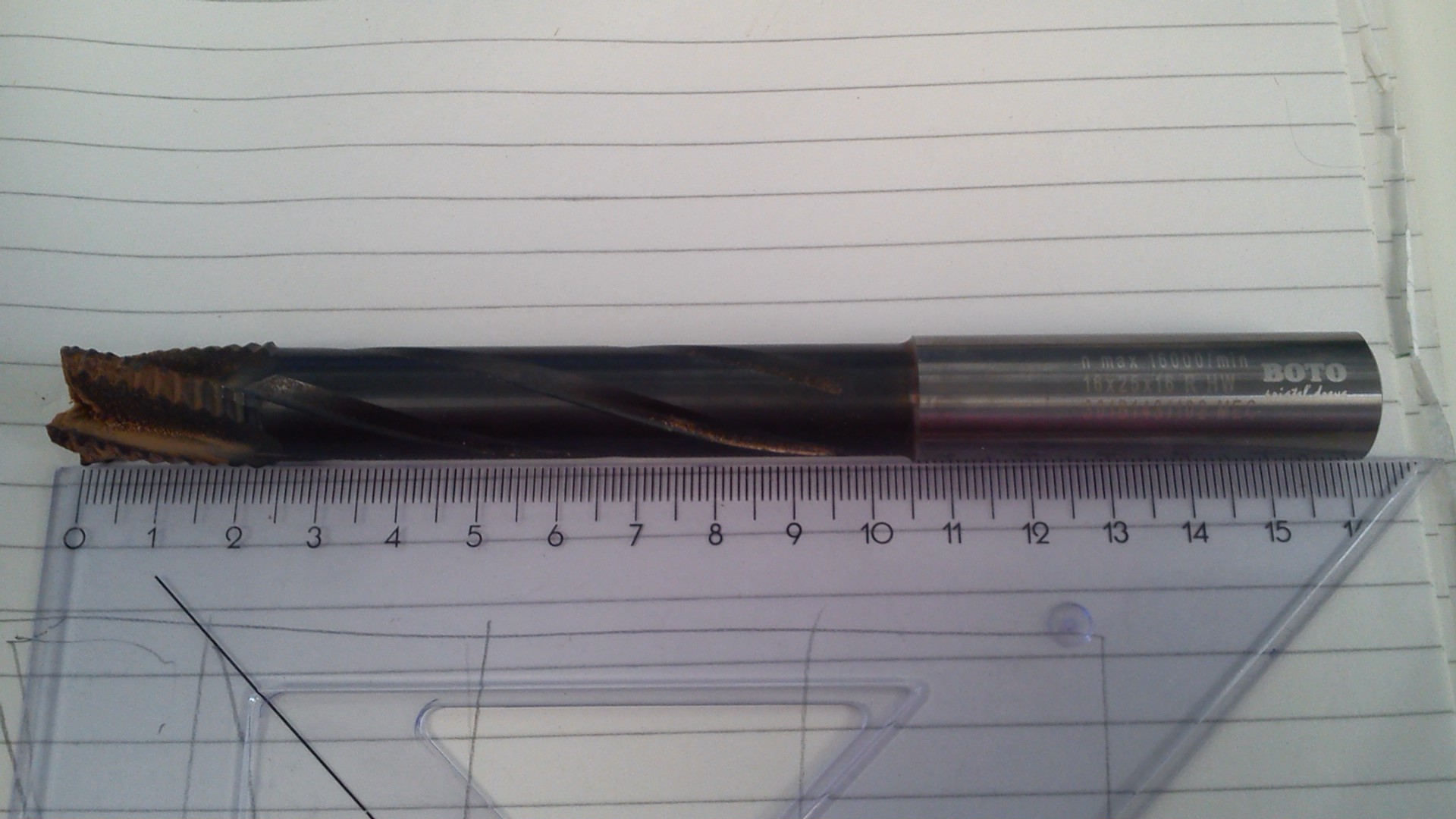

Nazdar Borci, viete mi poradit ohladne tvrdokovu, neviem sa rozhodnut medzi dvoma vyrobacami dlabacieho vrtaku do dreva, udavaju ze je vyrobeny z tvrdokovu. Ako by som mohol zistit ktory tvrdokov je lepsi? dakujem

Já bych doporučil ten druhý. Má někdo jiný názor? I když ten první není asi taky špatný, protože ani o jednom nevíme vůbec nic. Ani označení, ani výrobce. Potom babo raď...

Dlabací vrták extra 16x160x16 z=4+2 (priloha dlabaci vrtak)
WO 160-2-13 Marathon stopková špirálová fréza
HW/D16/NL50/S16x50/GL170/Z3/RL/RD 240003 http://shopuk.leitz.org/product.php?id= ... ash=56c1a6" onclick="window.open(this.href);return false;

to ti stejně nikdo kvalifikovaně neodpoví, nerozlouskne to za Tebe, bez zkoušení ve Tvých konkrétních podmínkách je každá i dobře míněná rada hádání z křišťálové koule
kup jeden, zkus to a když to nebude vyhovovat tak kup něco jiného
ten vrták snad nestojí tak moc
dřív než vyčerpáš životnost danou materiálem břitů tak ho stejně pravděpodobně zničíš najetím do hřebíku, ohnutím,..............

Nemám zkušenosti s obráběním dřeva, ale podle mě je jediná výhoda tvrdokovu oproti HSS ve dřevě, že se nepřepálí. A moc velké rozdíly tam nebudou, protože i co se týká tvrdokovu pro oceli, tak v dnešní době jsou už skoro všechny shodné, jen se liší v kvalitě povlakování.

tak to absolutně nesouhlasím. je rozdíl tvrdokov a tvrdokov...Doghi píše:Nemám zkušenosti s obráběním dřeva, ale podle mě je jediná výhoda tvrdokovu oproti HSS ve dřevě, že se nepřepálí. A moc velké rozdíly tam nebudou, protože i co se týká tvrdokovu pro oceli, tak v dnešní době jsou už skoro všechny shodné, jen se liší v kvalitě povlakování.
mam odskoušené víc druhu fréz od ruznych výrobcu. maš tvrdokov a frezy do ruznych druhu materialu a tvrdostí.. teť nedávno jsem si nehal vybrousit frezy z ultrajemneho tvrdokovu , toroidní na vyrobu právě řemenic a to se nedá porovnat z frezami hss nebo obyč tvrokovem do mat 700MPa...
jinak konkretně na dotaz do dřeva je rozhodně lepší tvrdokov. z hss udělaš třeba 100 metru drážek a je po nastroji. tvrdokuv vydrží mnohonasobně déle a nevadí mu ani ten hřebík. dělal jsem drážky do starých oken na těsnění a tam těch hřebíků kolikrát bylo... na frezce jsem to skoro nepoznal trošku změnila zvuk a jelo se dál , hřebík nehřebík... z jednou dražkovačko jsem udělal třeba 100 oken než odešla..

Upřímně do toho dřeva by to mělo být vcelku jedno. Já dělám ocel, převážně obrábění HSSky. Ale všeobecně by měl být pro dřevo lepší jemno zrnný karbid. S menším obsahem kobaltového pojiva. Tzn. vysoká tvrdost a odolnost proti opotřebení. S dobře tepelně odolným povlakem (Al2O3, TiC).
