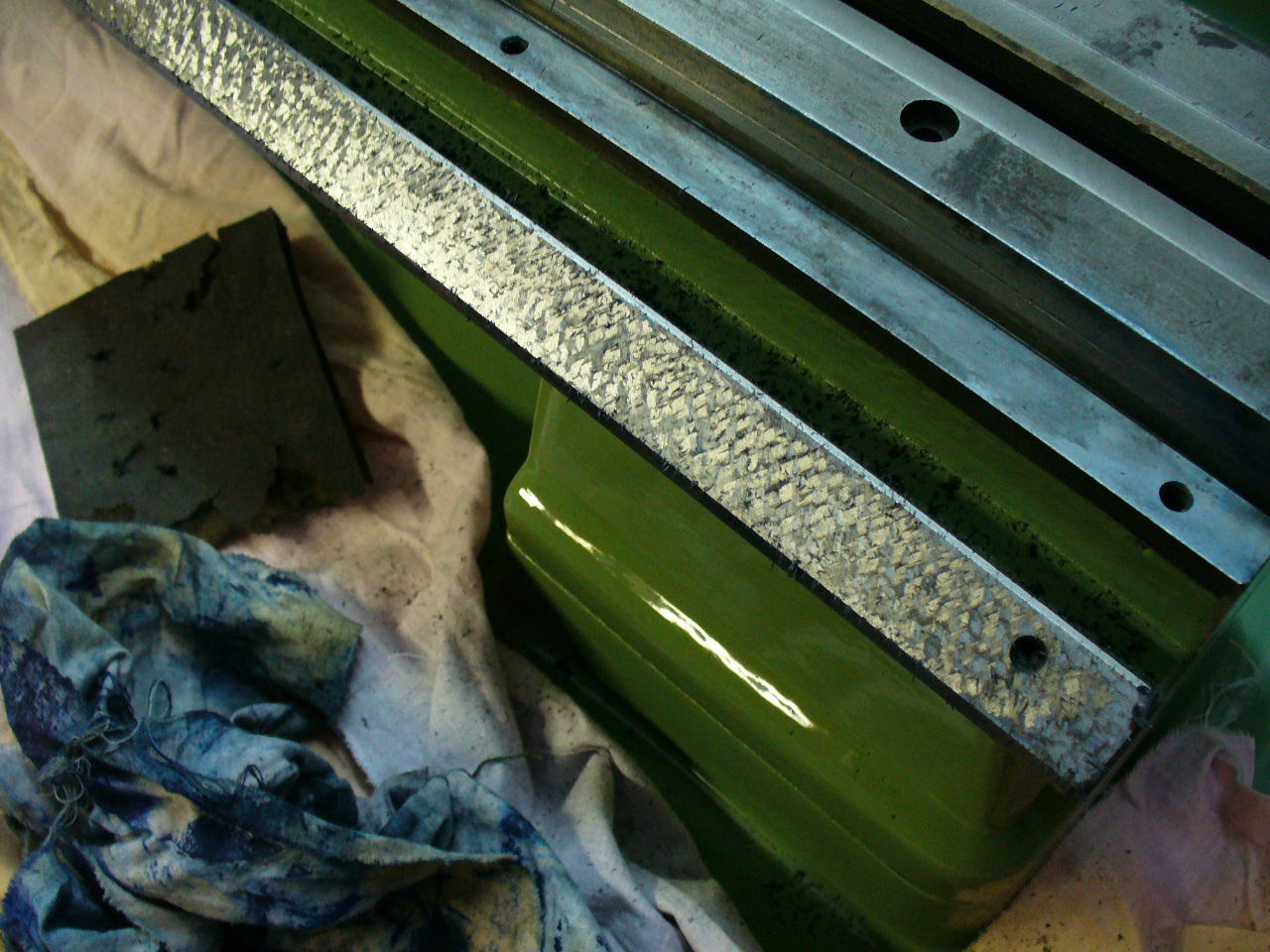

Trochu sa vratim k tomuto super vlaknu - paradna robota, klobuk dole!
18 února 2013 23:44 si napisal: "...ale nebyla to žádná sláva, tohle video je na zaškrabaném a následně zabroušeném loži se zaškrabaným suportem, to pak vysvětlím"...
Cize mozem Ta poprosit o "vysvetlenie"? A tiez by ma zaujimalo v akom stave bolo loze a v com bol problem po zaskrabani, ze si to nakoniec prebrusil? O kolko to bolo nasledne zbrusene? Pri bruseni to bolo upevnene na bruske mechanicky alebo magnetom? Diky za odpoved.

já to dávám postupně na stránky ty články se schaublinem, pomalu to přibývá i lože bude, je toho hodně a navíc jsem dotáhl další kepl co budu ladit, pořád nějaký herberky se sem hrnouromkan píše:Trochu sa vratim k tomuto super vlaknu - paradna robota, klobuk dole!
Roman
Problém po zaškrabání nebyl, lože jsem zaškrabal protože tady u těchto typů ještě nebylo kalené, nicméně na tom mém už určitě proběhlo broušení a asi ne jedno, i když s jistotou to tvrdit nemůžu, tvar toho lože v přední stříšce nedovoluje použití obvodu kotouče, protože se u vřeteníku debilně rozšiřuje, tam by se to muselo brousit talířem a ještě poměrně malým a mě se to nechtělo dávat někomu, kdo by na to čuměl jak tele na nový vrata a pak to třeba za dvacku zkurvil, broušené plochy jsou i pod krycíma plechama, ty byly perfektní a netknuté, ty jsem ustavil do roviny na váhu a překontroloval pravítkem na barvu od nich jsem to přes takový přípravek co vypadá jak sáňky odměřoval a na každou tu hlavní rovinnou plochu zvláš´t stříška a zadek si napsal hodnoty a pak přes pravítko a barvu zjistil, jestli to co jsem naměřil je zároveň pravda a neopíše se třeba barva v naměřené dolině a pak škrabal od nahrubo po najemno, byl klasicky projetý střed pod sklíčidlem ke konci a k začátku to bylo do kopce, rozdíl byl asi 4 stovky stejnoměrně, jak byly hlavní plochy tak na ně šel suport a pak dělal sáňky na vrchní plochy pro koníka zas on
romkan
- Příspěvky: 43
- Registrován: 23. 6. 2010, 5:55
- Bydliště: Malacky
Hmm, diky - na tvojej stranke som nebol uz dlhsie a teraz vidim, ze tam toho pribudlo hodne. Moja otazka vsak vznikla preto, ze si to povodne napisal tak, akoby si loze najprv cele zaskrabal a nasledne doslo k nejakemu problemu a loze bolo nasledne cele prebrusene. Toto ma zaujalo - ze ty co o zaskrabavani vies hodne, si nakoniec musel riesit prebrusenie tvarovo problematickeho loza... Takze diky za odpoved a uz sa tesim na clanok.

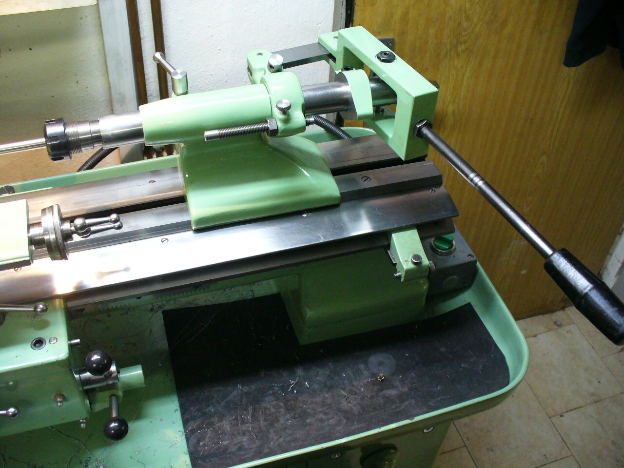

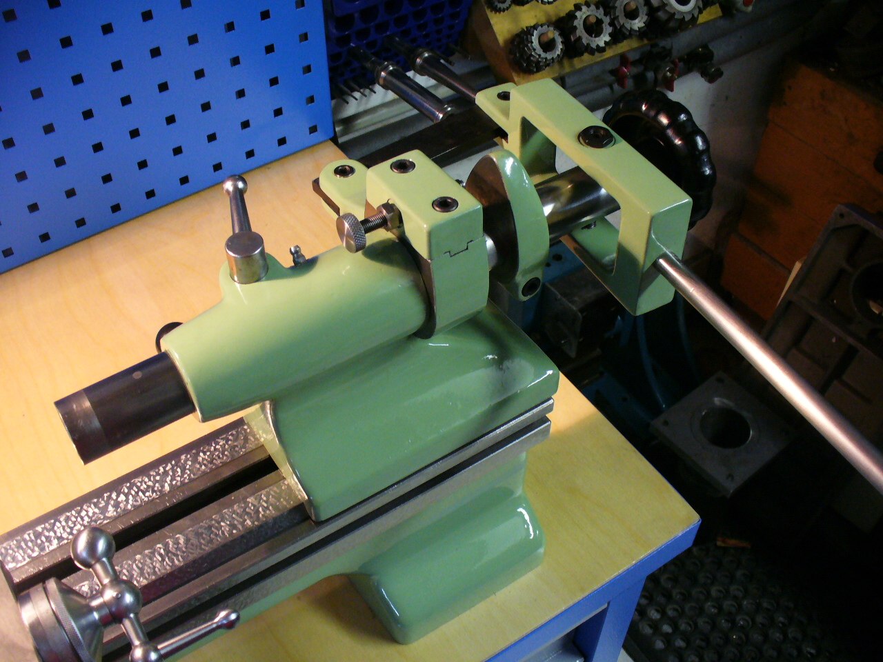

Ahoj
Vlastní tady někdo k tomuhle soustruhu pákový koník? Jaké máte zkušenosti s používáním? Jde mi hlavně o to, jaká maximální velikost vrtáku jde prakticky používat. Bohužel nemám s takovým koníkem žádné zkušenosti, takže by mi pomohlo říct třeba: “Hej, nedávej tam vrták větší než 6mm, neutáhneš to!” (vrtám hlavně ocel/litinu). Díky
- Sponzor fora
- Příspěvky: 3854
já je mám, jak starej, tak novější typ, liší se vlastně jen průměrem pinoly 32/35mm, oba W20. Tu W20 vidím jako výhodu, neb mám i revolver s nářadím 20mm a tak je mnohem větší využití jak s Mk2, ten novější je o hodně masivnější, rozdíl je jen ten, že na tom starším je pevněj doraz, na tom novějším ho můžeš sundat a dát tam doraz revolverovýAris píše: ↑8. 1. 2023, 5:43 Ahoj
z jednoho TO/TL ho nesundávám, mám ho tam v podstatě stabilně, navrtávání, řezání závitů, vrtání je z klasikou dost opruz, co se týče toho vrtání, tak v podstatě můžeš vrtat do průměru kterému upravíš příslušné otáčky, tady musíš říct, jestli máš vřeteník s reduktorem, či bez, nemůžeš vrtat s 20mm vrtákem na 3000 otáček, to je blbost, takže ani nejde napsat jaký reálný průměr vrtáku se ještě dá, co ti ale můžu říct, tak tyhle koníky obecně nejsou na vrtání průchozích děr aniž by jsi si nastavil doraz někde těsně za konec čela, umí to slušně natáhnout vrták za otřep a zkurvit kus, případně i ruku
