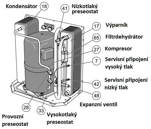

takže jsem pozapojoval tepelné čerpadlo vzduch voda a i s nízkým obsahem chladiva šlape , jasný výkon je malý , ale jede. , Ted musím sehnat chladivo , cca 2Kg by mi stačilo , problém je že každý prodává bud 10 nebo 12Kg a v zálohované láhvi , kdyby někdo věděl kde přepustí byl bych rád .
A ted otázka na vás , mám průhledítko kde se může kontrolovat průtok kapalného chladiva a v něm je takový papírový kroužek který změní barvu když se v okruhu objeví voda , průhledítko dobu leželo nezazátkované a samozřejmě proužek navlhl a je zbarven a odbavit už nejde , nenapadá někoho co by se tam dalo použít ?

packa píše: A ted otázka na vás , mám průhledítko kde se může kontrolovat průtok kapalného chladiva a v něm je takový papírový kroužek který změní barvu když se v okruhu objeví voda , průhledítko dobu leželo nezazátkované a samozřejmě proužek navlhl a je zbarven a odbavit už nejde , nenapadá někoho co by se tam dalo použít ?
Co se týká průhledítka - nebude ani tak chyba v průhledítku takovém, jako v tom, že v systému je vlhkost. Před plněním je zapotřebí provést vakuování, čímž se dostane ze systému vzdušná vlhkost a nezkondenzovatelné plyny (dusík a kyslík aj. ze vzduchu). Pro odstranění vlhkosti je v systému filtrdehydrátor. Pokud průhledítko ukazuje vlhkost, je jeho jímací schopnost již vyčerpána. Tolik asi ve zkratce.
