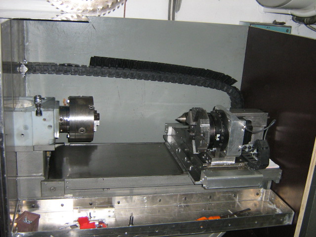

Pekná práca, vyzerá to funkčne, tuho. Najviac sa mi lúbi ten revolver. Prezradíš, ako to bude ovládané? Bude ATC?
Mašinka vyzerá heavyduty. Akurát poloha revolveru mi nepríde celkom ideálna. Asi by som ho dal dozadu a celý sústruh naklonil asi 45° dopredu, zrovna tak, ako to majú komerčné stroje nech sa tam nehromadia špony. Neuvažoval si o takom riešení?

no puvodně tam měla byt hlava jenom na 4 nože tak to mělo jinak vypadat. mělo to vypadat spíš jako klasika a šlo mi o to aby se tam dalo něco udělat i ručně pomocí tlačítek.
pak jsem sehnal tu planetovou převodovku a bylo jasno. Ano bude to ATC na 6 nožu 16x16 a 6 vrtaku nebo kombinace vrtaků z noži do díry..
ta hlava je zepředu hlavně proto aby na to bylo vidět při ručním režimu.... nicmeně nic nebrani tomu hodit ji dozadu. celý stroj je dělaný zrcadlově. všechno se dá posunout nebo otočit zrcadlově , takže i ta nožovka by šla přehodit dozadu...
odvod špon mam řešený tak že by sté rolety měli pak padat do vaničky která tam ještě neni...

a máš na té nožovce nějaké zajištění? jaké? nebo ti to drží jen ta převodovka a motor?

ta převodovka by měla sama z motorem udržet přez 240Nm pokud by to nestačilo dodělam tam brzdu. je stím počitáno ale zatim jsem ji nedělal. myslím že ji tam nebude třeba..

já teď právě chci dělat 4tou osu na cykloidní převodovce a říkám si že by to nějaké brždění chtělo.. taky to teoreticky 300-400Nm udrží (maximální moment motoru x převod) ale když vezmu jakejkoliv profi systém jak nožovky tak 4té osy tak to nějaké blokování má..

mam udělanou 4 osu z převodovkou 1:90 a ani se to nehne. dělal jsem na ní i tu nožovku. je tedy pravda že nepoužívam vedší nastroje než 20mm ale drží to fakt dobře...
tohle je převodovka 1:120
jinak profi mašiny maji zamky, to je pravda ale tam to asi neni řešeno těmahle převodovkami tam budou asi rychlejší ...slabší převodovky..
víš jak to je, hobbi snažím se to udělat co nejlíp ale nemůžu si zas moc vymejšlet abych to pak vubec dokazal vyrobit...
papir snese všechno ale pak to vyfrezovat už je horší :D

Ja by som sa možno ani neobával toho, že by prevodovka s motorom neudržala nôž, ale skôr toho, že ak tam nie je indexovanie, tak môže to mať vplyv na opakovateľnosť nastavenia polohy vrtákov a iných osových nástrojov, hlavne skrz vôľu v prevodovke. A potom prípadné chcvenie.
Ja som tiež riešil horizontálnu revolverovú hlavu, tak preto ma to obzvlášť zaujíma. Ja ale rozmýšľam skôr cestou rýchlejšieho nastavenia, teda bez silnej prevodovky, s následnou indexáciou a aretáciou.
Pochopil som dobre, že revolver ovládaš ako štvrtú os? Poháňaš to KM?

Vždy som bol v tom, že cykoidná prevodovka je bezvôlová, samosvorná a tuhá, ak nie je opotrebená. Načo teda brzdu?

bezvůlová je, tuhá taky, ale samosvorná není, vnější silou ji lze roztočit.. samozřejmě když tam bude servo tak už ji nikdo jen tak neroztočí, má převod 1:59ti servo bude 1:2 a má 2,5Nm 7,5Nm ve špičce takže ve finále to udrží 300Nm ve špičce 900Nm

jo je to jakoby 4 os. musi to byt presne, prevodovka je bezvulova a pri nastaveni indexem to musi zajit porad na stejne misto. bude to mit podle me i vyhodu ze pak pujdou lehce delat korekce. mam to odskousene na 4 ose na frezce. bez problemu.. tohle je stejnej princip. nože budou platkove a budou se menit jenom desticky takze se to nastaví jednou a melo by to fungovat. snimace pro kontrolu tam budou balluf. mam je odskousene ze spinaji opakovane na 5 tisicin dal jsem za ne male jmeni :)
pokud by to ale delalo problem tu brzdu tam pridam. mam ji tam dokreslenou, ale zatim jsem ji nedelal az podle toho jak se to bude chovat..
motor to bude točit 10 ot za min cca takže vymena cca 6 vterin.. podle pozice... takze pohodka..

Malinko jsem pokročil, bohužel se pořád peru z časem..

Hezký, s tim krytovánim (roletama) to vypadá hodně sexy! :) Půjde ta rotační nožovka přidělat dál od osy vřetena?
