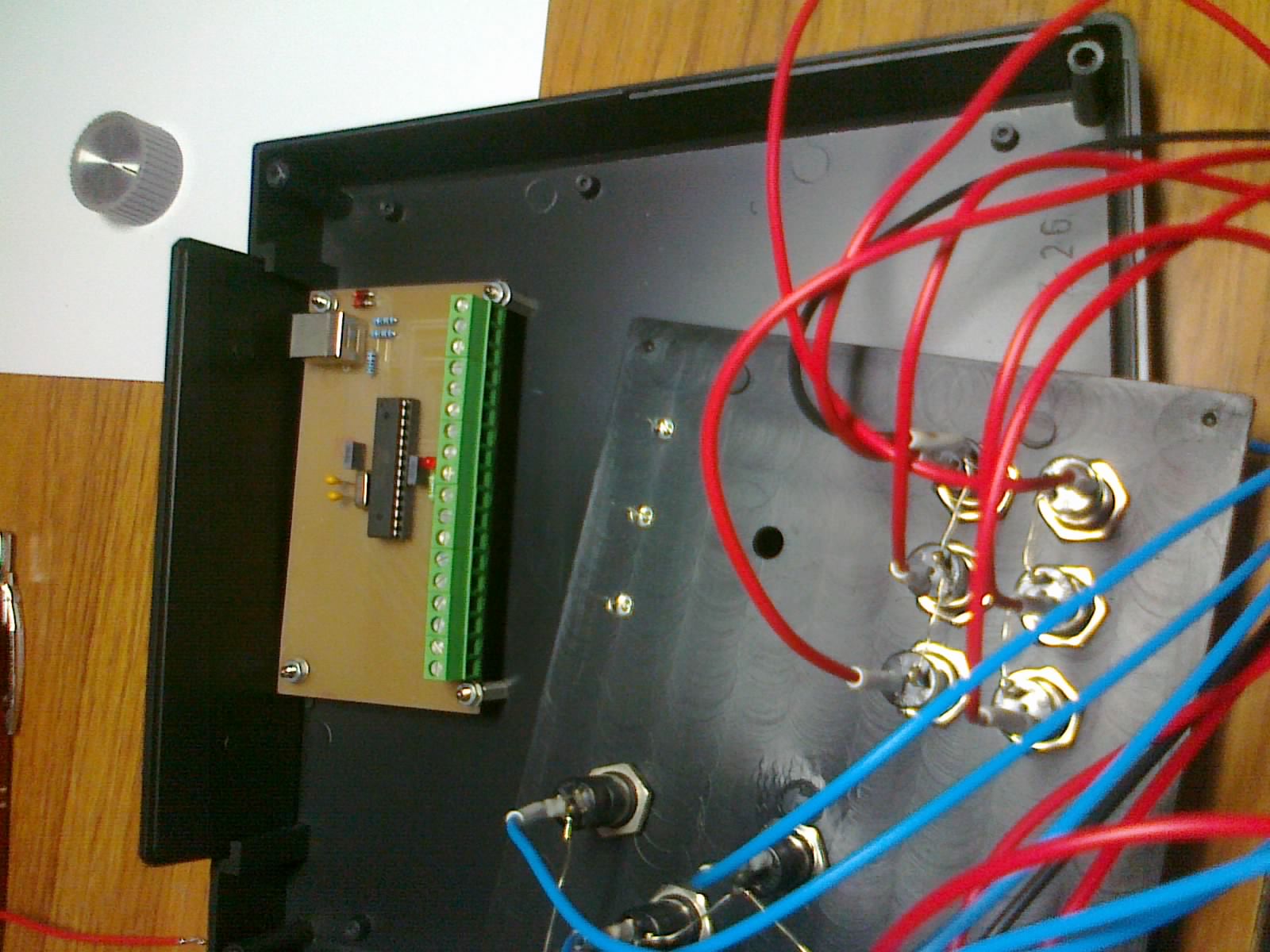

A jaký máš externí ovládání? Já používám na MPG LPT2 port a na zbytek tlačítek USB, jak píšu výše v příspěvku. Ale zjistil jsem, že jich je málo (tlačítek). Tak chci postavit tohle
http://www.mictronics.de/projects/avr-usb-joystick/" onclick="window.open(this.href);return false;
Dá se na to připojit 8 analogových potenciometrů a 28 tlačítek.
Používam rozobranu klavesnicu. Fukcie su jednotlivím tlačítkam priradené v screensete. Takže máš možnosť nastaviť desiatky kláves. Mám použité len klávesi ktoré štandardne niesú obsadené žiadnou funkciou vo windows takže všetky písmená aj čísla sa dajú normálne používať. Potenciometer nemám žiadny. Pridávanie/uberanie posuvu a otáčok mám na tlačidlá. MPG a led mám tiež na LPT2. Plus je tam ešte dotykoví monitor.

pouzij hotovy Teensy http://www.pjrc.com/teensy/" onclick="window.open(this.href);return false;
je to presne to co potrebujete a je to hotovy modul s digitalnimi a analogovymi vstupy pripadne vystupy
komunikuje to po usb
