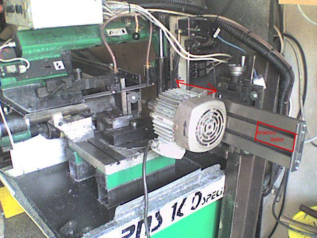

jak dostat z krokového motoru maximální výkon?
mam koupeny krokový motor o síle 12Nm, a mam problém v tom, že kdyz pripojim motor na pohybovej šroub ktery v rybynovitém vedeni posouvá s motorem (1,5kW 3000 ot/min) tak mužu krokový motor bez problemu zastavit dvouma prstama. ovladam to H1-01 a programem mach3.za pripadne navrhy a napady jak toto řešit předem dekuju.

Za malo penez malo muziky. K vyuziti sily toho motoru je potreba velky proud a napeti , pokud H1 neumi inteligentne ridit jeho omezeni po zastaveni motoru , tak se bud neco spali a nebo ho uzivatel omezi na umerne nizkou mez , kdy se na chladici H1 nebo na motoru nedaji smazit vajicka. Dalsi vec je inteligentne ridit krokac v oblasti rezonanci a umet i vice nez full a half step. Na mensi motory je asi H1 za ty prachy bez problemu ale u vetsich uz se to podarit nemusi.

To je nejaky divny, 8Nm Microcon pripojenej unipolarne na H1 ti prez sroub zlomi ruku. Musi byt dostatecne tvrde napajeni motoru a pulzy co lezou z LPT nesmi byt zdeformovane, coz mi kdysi delalo na pomalem notasu. Notas byl 1,13 celer, 128MRam. Stacilo jej odpojit a zapojit misto nej vyladeny znackovy PC Dell P4 1,75GHz, 256MRam a najednou to melo silu jak buldozer. Nelze to samosrejme srovnavat s bipolarnim buzenim nejakych profi driveru. Tam je to zase o 100% lepsi.

Motor ma 12Nm moment a uzivatel se pta jak z nej dostat max. vykon.
A ja automaticky predpokladam ze pokud na rizeni pouzije H1 ktery umi 50V cca 5A na tento motor proste nestaci , nemluve o prilis hrubem rizeni.
Takovy velky motor ma uz relativne velke setrvacne hmoty a kdovi s cim jeste toci.
Proste to chce driver co vyuzije moznosti motoru aspon 75V a min. 7A na fazi. Mikrokrokovani (kvuli potlaceni rezonanci). A inteligentni rizeni omezovani proudu po zastaveni.

neni to nesmyl , pokud trefil blby HW tak hned po zapnuti se motor dostava do takovych rezonanci ze se proste neroztoci , a kdyz tak ma velmi maly vykon.

a kde to mužu přenastavit?Fizol píše:A ešte má napadlo: Musí byť v nastaveniach Machu delenie kroku na 1/2!!!
Ak tak nie je, tak potom motory majú podstatne nižší výkon. To by mohol byť Tvoj problém.

Blbym HW nemyslim pocitac , je temer jedno co do toho pousti pulzy.
Ale myslel jsem ze si nemusel sednout motor k driveru a pruser je na svete hned tam. Pokud si najdes popis chovani motoru na strankach microconu v zavislosti na frekvenci, napeti a proudu , tak tam to vsechno je docela slusne videt na tech jejich grafech. (myslim ze poradny driver pucime nejdriv tobe aby ses presvedcil sam ze ti to jede odhadem tam na pul plynu neli min.)

Je to niekde v general settings. Ak to tam naozaj nemáš, tak verím, že ten motor zastavíš dvoma prstaminomatt píše:a kde to mužu přenastavit?Fizol píše:A ešte má napadlo: Musí byť v nastaveniach Machu delenie kroku na 1/2!!!
