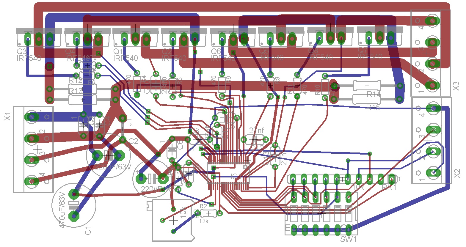

zdravim
potreboval by som poradit ci taketo rozmiestnenie suciastok na driveri nebude prekazat niecomu, lebo ako citam tak niesom az taky vsevediaci ako som si myslel :roll:

9. 9. 2013, 9:11
Tohle nemuze dobre fungovat.
Cesty velkych proudu by mely byt co nejkratsi, je to roztahane po cele desce, ubytky, vazby, prusery.
Na techto cestach co nejmene pruchodu z jedne strany na druhou, a kdyz uz, tak aspon 3 prokovky vedle sebe.
Studene konce sensovy odporu musi dolezt nejprve do hlavnich kondu, nevetvit.
Drobne kondiky od brouka dat k nemu blizko.
Brouk bliz k fetum.
Spoje jsou dlouhe, delat kratsi, zalamovat na 45 st., nedelat rohy.
Nekde najit, jak se navrhuji spinane zdroje, zasady jsou stejne.
Sorry, ale znovu a lepe.
Naposledy upravil(a) pavel-gravos dne 11. 9. 2013, 11:54, celkem upraveno 1 x.
Příspěvky: 7160
9. 9. 2013, 9:44
SYLOVÉ SPOJE BYs měl dát z jedné strany , propoj si nejdříve fety s integráčem , pak k tomu umísti svorky aby byly co nejblíže a pak řeš na druhé straně řídící část

10. 9. 2013, 10:00
Trochu som na tom popracoval ale rozdiel vidno :) len este ci ta funkcnost bude :?

11. 9. 2013, 3:04
Strašné :-). Na kolik proudu to plánuješ? Jaký typ MOSFETů použiješ?
lozisko456
Příspěvky: 14
Registrován: 25. 9. 2012, 6:47
11. 9. 2013, 7:31
este to neni na final , irf540 chcel by som skusit potiahnut 7 amper co to povie :D

11. 9. 2013, 7:34
hele, todle nemuzes myslet vazne.
pavel-gravos
Příspěvky: 323
Registrován: 27. 1. 2008, 4:30
11. 9. 2013, 12:07
Tohle taky nepojede...
To nejde jen tak namrskat soucastky na desku a protahat to draty, i kdyz to eagle umoznuje.
Primarne musis vyresit cesty velkych proudu a rozlozit logicky velke soucastky a tluste spoje.
Na 7A bych pouzil minimalne 3mm siroke spoje, lepe 5mm.
Na strane š tohoto vlakna je ode me nakres, jak by melo vypadat zemeni a kondiky (zde C1 a C2).
Mely by to byt low ESR a mely by dokazat pokryt tech 2x7A - bude jich vic...
Ty sensove odpory jsou nejake male, vydrzi to na vykonovou ztratu? ( P=I*I/R )
Nechces si radeji nejdriv postavit neco mene narocneho?
Treba blikac, nebo zesilovac na sluchatka, nebo tak neco?
