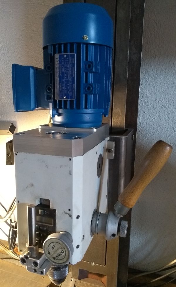

Myslíš elektroniku pro regulaci otáček? Ta mi shořela asi 4x, pomohlo vyměnit FETy a můstek, ale nakonec mě to dokopalo k přestavbě na asynchronní motor s frekvenčním měničem. To mi změnilo život, komutátorové motory už nechci nikdy v životě vidět :-)
Ale moje BF20 je 10 let stará, žiju v domění, že ta elektronika, co tam teď dávají, už je vychytanější.

Krutor píše:Myslíš elektroniku pro regulaci otáček? Ta mi shořela asi 4x, pomohlo vyměnit FETy a můstek, ale nakonec mě to dokopalo k přestavbě na asynchronní motor s frekvenčním měničem. To mi změnilo život, komutátorové motory už nechci nikdy v životě vidět :-)
Jaký konkrétní motor jste tam dal?

Mohu s potěšením konstatovat, že ozubené převody v BF20 vydržely 15 let denodenního profi-provozu. Ještě by asi několik let sloužily, ale už byly dost omačkané a hlučné (je tam kombinace ocelových a plastových, pastorek na motoru byl mosazný), proto jsem přistoupil k preventivní přestavbě na singlespeed s použitím ozubeného řemenu HTD 5M 15:
http://cncshop.cz/ozubene-remenice-htd-5m
Pastorek na motoru 24z, kolo na vřeteni 48z.
Asynchronní motor 3f, 550W, 1400/min, kvůli zástavbovým rozměrům jsem zvolil motor se zvýšeným výkonem (stejná velikost jako standardní 550W 2800/min):
https://www.elektromotory-prevodovky.cz ... m-vykonem/
Motor točím pomocí měniče (Hitachi SJ200) až na 200 Hz, žádný problém. Na vřeteni tak dosahuju max. cca 2800/min, mi to stačí :) Zároveň to zvládne závitování M12 do oceli.
