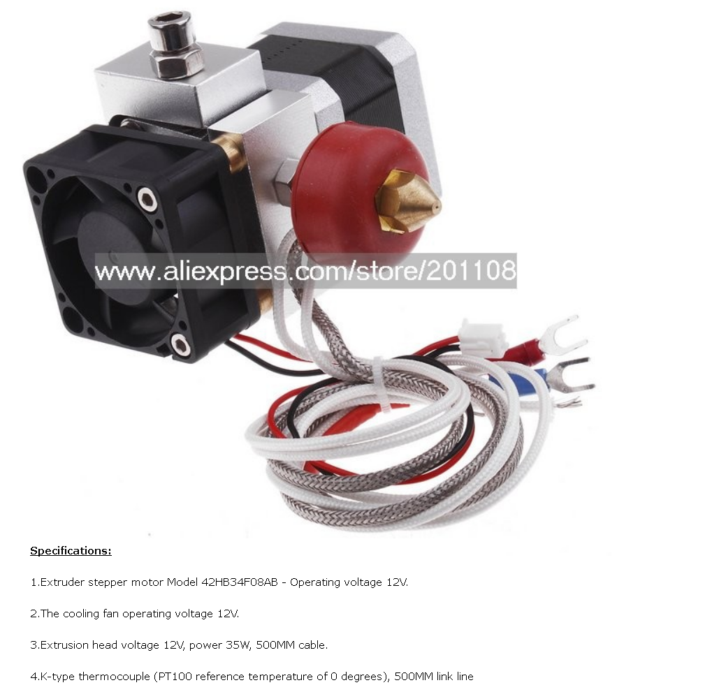

Dobrý den,
mám Ramps 1.4 a koupil jsem si tuhle hlavu
http://www.aliexpress.com/store/product ... 20384.html" onclick="window.open(this.href);return false; .
Problém je v tom, že Ramps 1.4 + Marlin předpokládají, že budou používat termistory a né termočlánek.
Teď přemýšlím co s tím.
1) rozebrat hlavu a vyměnit termočlánek za termistor. Problém je, že budu muset někde sehnat nějakou tu hnědou pásku, kterou je to oblepený.
2) Donutit Ramps 1.4 + Marlin , aby pracovali s termočlánken. Akorát nevím jestli to půjde pouze softwarově, nebo budu muset do toho rýpnout i hardwarově. Někde jsem našel, že budu muset použít tohle: http://www.adafruit.com/blog/2010/07/26 ... out-board/" onclick="window.open(this.href);return false; , ale nevím.

K-termoclanek bez trochy dodatecneho HW asi nepripojis, ty nepetove urovne jsou pro prime pripojeni na ADC v MCU prilis nizke.
Delaji se na to specializovane integrace, ale byvaji dost drahe.
Nicmene se to da postavit i s trochu lepsim dvojitym operakem (v nouzi by mozna vyhovel i nejlevnejsi LM385 nebo TL062).
Pro inspiraci se podivej treba sem http://ww1.microchip.com/downloads/en/A ... 00844a.pdf" onclick="window.open(this.href);return false;

Děkuji za odkaz http://ww1.microchip.com/downloads/en/A ... 00844a.pdf" onclick="window.open(this.href);return false; , ovšem jsem spíše strojař a elektrotechnický lajk a tohle je bohužel nad moje schopnosti.
Už jsem zjistil, že Marlin počítá s obvodem pro termočlánek:
Kód: Vybrat vše
//// Temperature sensor settings:
// -2 is thermocouple with MAX6675 (only for sensor 0)
// -1 is thermocouple with AD595
// 0 is not used
// 1 is 100k thermistor - best choice for EPCOS 100k (4.7k pullup)
// 2 is 200k thermistor - ATC Semitec 204GT-2 (4.7k pullup)
V elektronice jsem vždy nějak rýpal, ale jen okrajově. Přemýšlel jsem jít cestou MAX6675. Dá se koupit za 4 dolary i s poštovným, ale z toho švábíka je až moc výstupů. Plošňák si vyřežu mechanicky a pájet taky trochu umím.
Na různých fórech, už všichni berou jako samozřejmnost jak MAX6675 do Ramps 1.4 zapojili a spíše řeší další problémy, nebo se jen chlubí že jim to funguje.
http://www.thingiverse.com/search?q=MAX6675&sa=" onclick="window.open(this.href);return false;
http://www.maximintegrated.com/datashee ... vp/id/3149" onclick="window.open(this.href);return false;
Výstupy:
Vcc - to by mělo být napájení toho švábíka 3 až 5.5 V, ale nevím, kde je na Ramps 1.4 vezmu? Budu potřebova třeba nějaký odporový dělič napětí, abych si to bral přímo z 12 V zdroje? Tipoval bych, že to bude + plus pól
GND - to by mělo znamenat ground a asi bych to připojil na společný - mínus pól Ramp 1.4
T+ a T- by měl být termočlánek
SO , SCK , CS - no a tady co s tímhle, tak to vůbec nevím. Jsou to 3 dráty a na Ramp 1.4 jsou nachystaný na termistor jen na 2 piny
Včera mě google poprvé docela zklamal. Celej včerejšek jsem bloudil po netu a nic, z čeho bych se mohl odpíchnout. Když už jsem našel něco co se blížilo, k mé vytoužené informaci, tak Ti dotyční měli zapojeno přímo do Ardurina a né do Rampu.
Nejblíže jsem byl tady:
http://reprap.org/wiki/ExtThermoCouple_1.0" onclick="window.open(this.href);return false;
Takhle bych si představoval, jak má vypadat zapojení termočlánku pro blbce, abych to pochopil i já.
Akorát ale zase žádná dokumentace zapojení toho čipu, v zipu jsou akorát soubory:
extThermocouple.prj , extThermocouple.prj.pcb , extThermocouple.prj.sch
Možná v nich je to co potřebuji, akorát nevím v čem je otevřít.
Prosím o pomoc, či popostrčení někam dál.
Děkuji

já teda ty věci neznám, ale na první pohled mi připadá, že na RAMPS (obrázek) je na AUX-3 rovnou SPI rozhraní včetně 5V a GND pro napájení. No a na stránkách MAXIMu, cos' poslal, zase dole schémátko, jak je to propojené (místo 68HC... si představ svou kartu). Tak bych tipl, že by to takhle mělo chodit; předpokládám, že na obsluhu SPI je ten soft nachystaný. Pokud ve zdrojáku není uvedeno, kam přijde /CS (Chip Select) a SPI není jinak použito, pro začátek ho zkus uzemnit (připojit na některý z GND pinů); jinak to bude třeba dohledat v kódu. Na destičku s maxíkem bych navíc přidal blokovací kondenzátor 100nF zapojený mezi 5V a GND (co nejblíž k obvodu).
Ten MAXIM z napětí z termočlánku rovnou udělá číslo, zatímco na odkazu pro laiky je (jen) zesilovač a analogový signál se převádí až v řadiči RAMPSu.
HTH,
H.

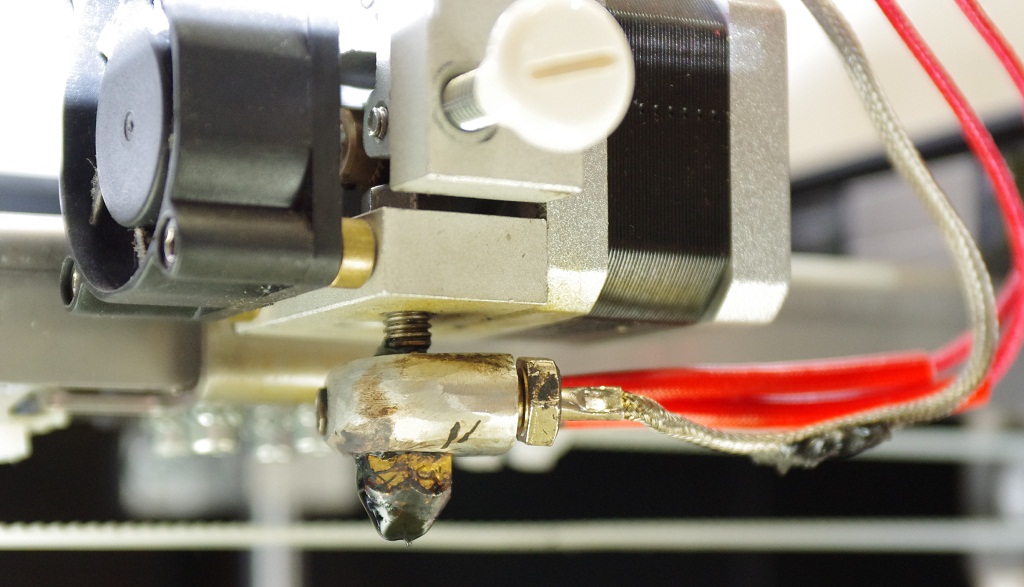

nicméně moje zkušenosti s touto hlavou jsou takové, že životnost toho topení byla rádově v hodinách a funkčnost nic moc... vyhřívaní část je moc dlouhá a často se v tom zasekává plast. Mám teda verzi s 0.3mm tryskou. Navíc uváděný topný výkon zdaleka neodpovídal tomu jaký proud dovnitř tekl. Odpor vinutí byl skoro o 3 ohmy větší a natopit to na 230 stupňů bylo takřka nemožné... musel jsem zvednout napětí o cca 4V a i tak se to celkem brzo rozpadlo.
Musel jsem to zkrátka předělat a to co jsem vyhazoval byl právě ten mosazný nesmysl s namotaným topítkem a termistorem. Nejvíc mi pomohly fotky od sestavy k MK3 ... doufám že nekecám, zkusím najít tu stránku.
tryska a spojovací díl byly "použitelé" a aby to tisklo, tak se to musí sestavit úplně jinak (podle fotek)
kostičku s topením jsem si udělal novou. Na aukru někdo prodává 40W topný kartuše a bral jsem od něj také termistor v provedení s M6 závitem. Trysku jsem musel přebrousit trošku do špičky, jinak ta placka matlala plast kolem sebe

Tak úplně k zahození ta hlava neni ... defakto je to špatně okopčená hlava z markerbota, má mouchy, ale jsou řešitelný bez spešl vybavení.
Jak jsem se koukal na ty fotky, tak taky si s tim dal práci a upravoval jí ... to ztenčení oddělení mezi hotendem a coldendem neni vůbec blbej nápad a je vidět, že měl stejný problémy jako já s konektorem od motoru ... on to vyřešil připájením vodčů.
já jí upravil defakto podle tohohle návodu http://downloads.makerbot.com/support/p ... sembly.pdf" onclick="window.open(this.href);return false;
musí se matička dát na druhou stranu a vyrobit nová kostička na topení ... v ten moment to začalo celkem slušně tisknout, akorát občas se mi ve spojce mezi coldendem a hotendem třeba po 6ti hodinách bezproblémovýho tisku z neznámýho důvodu kousne filament

Tak jsem to v tom zdrojáku našel:
Kód: Vybrat vše
// SPI for Max6675 Thermocouple
#ifndef SDSUPPORT
// these pins are defined in the SD library if building with SD support
  #define MAX_SCK_PIN          52
  #define MAX_MISO_PIN         50
  #define MAX_MOSI_PIN         51
  #define MAX6675_SS       53
#else
  #define MAX6675_SS       49
#endif
Snad je to ono.
