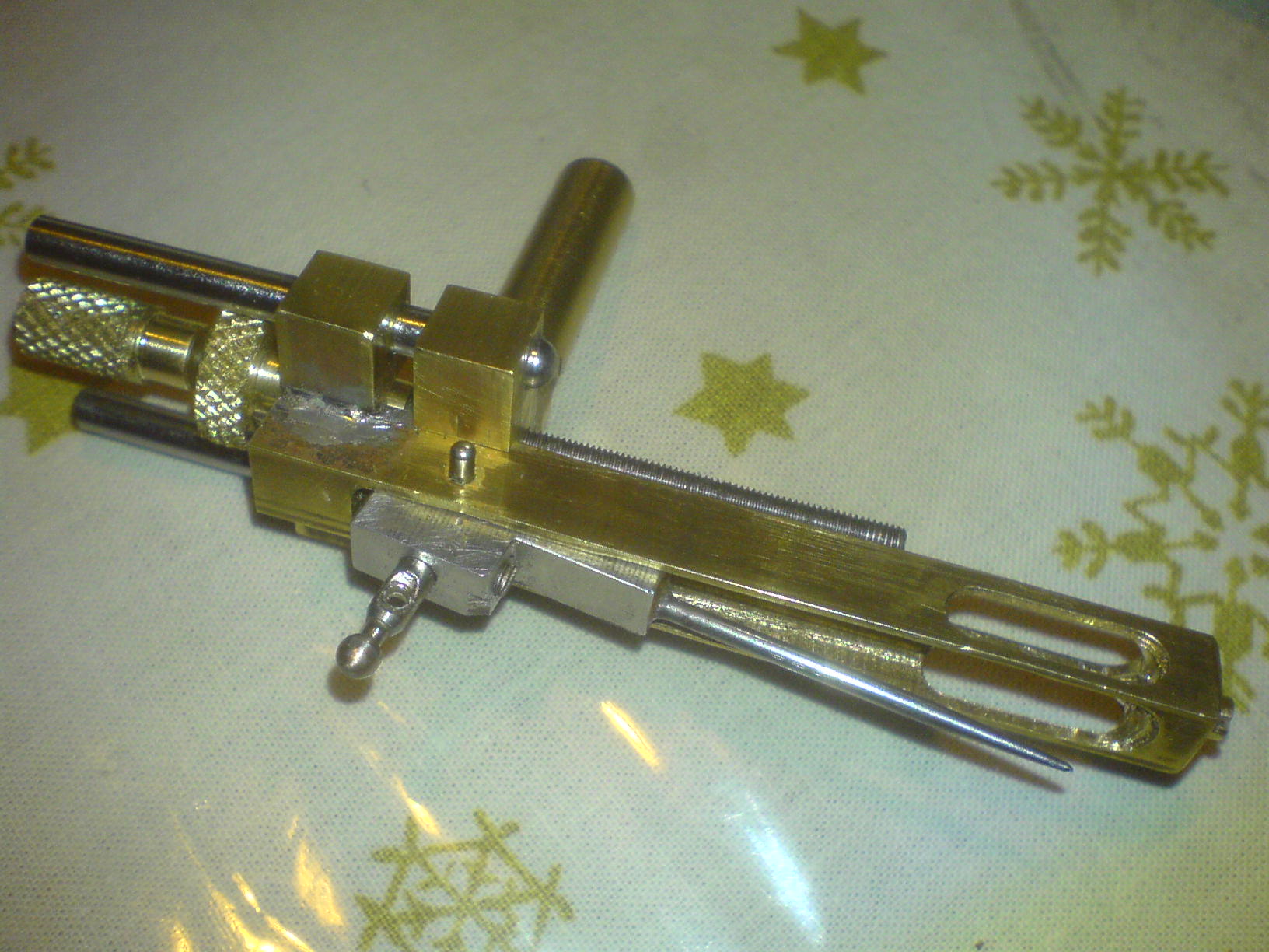

Ajaj, tak to asi nezbyde než vyrobit nebo upravit. Existují páčkové úchylkoměry se stopkou přidělanou napevno, ale ta má standardně průměr 8. Případně zkusit tohle: http://www.c-n-c.cz/viewtopic.php?f=7&t=9243. Pak jsem ještě viděl staré palcové hodinky se stopkou 1/4", ale teď se už používá průměr 3/8". A možná by existovala palcová kleština ER11 pro 5/16", tam by těch 8 mm šlo narvatlubos píše:To jo na velký průměr stopky nebo iso 40 není problém, já potřebuju max na 7mm ( mám ER11 kleštinu).

Jak to, 8 mm je přece standard? Třeba http://www.mitutoyo.cz/ebook/index-cz.html#/302

Delší dobu mám a příležitostně používám něco vzdáleně podobného, ubastlené podle [url]http://www.metallmodellbau.de/Zentrierhilfe.php/[url] .
I když se díky "okometrii" a krátkém ukazateli o přesném nalezení středu moc mluvit nedá (cca 2-3 setinky), většinou je to lepší, než nemít nic. Oproti páčkovým hodinkám v rozměrném držáku je výhodou přípravku velmi nízká zástavba , snadná domácí vyrobitelost a nulové náklady .

Odkaz s dovolením znovu a lépe: http://www.metallmodellbau.de/Zentrierhilfe.php
Btw. nevíte, prosím, co je za matroš to žlutý, co ten pán používá skoro na všechno?
EDIT: Das ist Messing, ja?

Hele a jak se pozná Messing fur Uhr z fotky?Hades píše:a řekl bych, že das Messing hodinářská. Tedy podle fotek
je pěkná, lesklá a hodně žlutá, tedy pokud na to zrovna při focení nesvítil žárovkama, ale to už se IMHO v německu nesmí...Zdenek Valter píše: Hele a jak se pozná Messing fur Uhr z fotky?
ne, teď bez legrace, jen jak jsem na to tak kouknul, tak mi přišla jiná, než na co jsem běžně zvyklej, ale s tou barevností nepřeháním, opravdu je ta hodinářská mosaz na pohled jiná
zlato to nebude
bronz taky ne, ta se většinou blbě obrábí
žlutá už zbývá jen mosaz,, co je hodinářská nevím, neumím to přiřadit
buď je to tedy něco, co dal dům případně fabrika
nebo je-li to vědomá volba a kritériem byla dobrá obrobitelnost a dostupnost, bude to běžná "automatová" Ms58Pb, 58%Cu, 40Zn, 2Pb, ČSN 42 3223

Myslím, že u hodinářské mosazi je i kriteriem válcovaná za studena - tehhle materiál jsem jednou měl v desce 500 x 1000 v tlousťce 2 mm od nás z Povrlů.testone píše:zlato to nebude
zdroj: Strojnické tabulky
Obrobitelnost suprová barva opravdu hodně žlutá.
Pak jsem získal desku 3 mm (Zbytek) ta byla opravdu jiné barvy od kolegy modeláře. Ten ji měl přý také z Povrlů jako hodinářskou ovšem to byl hnus vlebnosti.
Lepilo se to na frézu, šponu to nemělo bylo to měký no hrozný. Původní materiál byl 2 mm byl na rosdíl o toho špatného i docela odolný ohybu.
Proto jsem ji nikde neviděl ani jako kulatinu.
