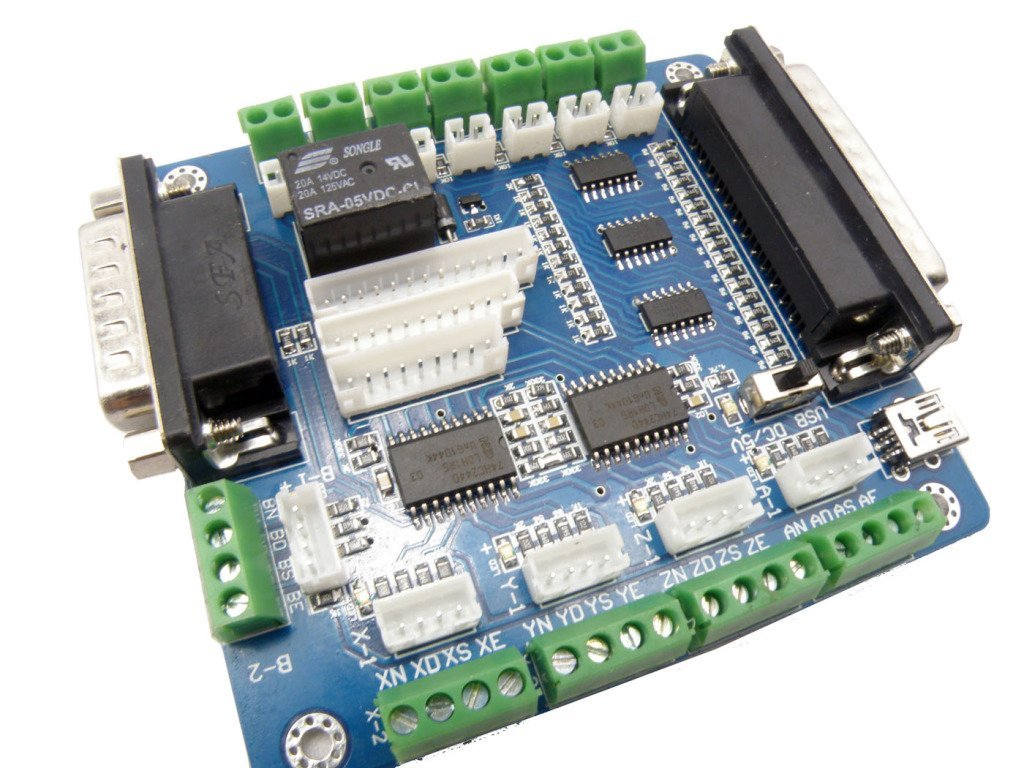

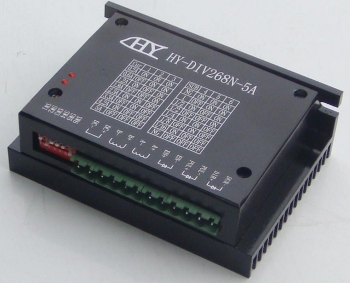

Zdravim dostal sem akcni cenu na tenhle set (dole) v motorech a driverech se moc nepohybuju proto se vas chci zeptat zda je to dobra cena .. koukal sem na podobne produkty tady v CR a cena byla uplne nekde jinde?
cena za set je : 2960kc +- 100kacen
1X LPT 5x osa oddelovaci deska +kabel
3x 0.2 az 5A 2faze / 4 faze driver pro krokace
konkretni specifikace tech kramu :
//driver=
Automatic idle-current reduction.
DC 12 ~ 48V power supply, the internal integration of 12V and 5V regulator
Output current up to 5.0A.
Suitable for 2-phase and 4-phase motors.
High speed optoelectronic isolation signal input.
Single-chip PWM bipolar sinusoidal chopper ensures low vibration and high efficiency.
1, 2, 4 (New Mode), 8, 16 adjustable microstep control, motors run more precisely and smoothly.
Overload, overcurrent, overheat, overvoltage and undervoltage protection to avoid damaging your computer and devices.
//LPT deska:
The maximum matching 5-axis stepper motor driver
The two-stage signal processing, signal transmission smooth, powerful anti-jamming
5 input interface to define the emergency stop, limit, points in the knife, etc.
relay output control interface, can be accessed by the spindle motor or the air pump, water pump, etc
five-axis job LED display, visual display products, working condition

ty drivery jsou max na 35V a nějakých 2,5-3A max je tam klasika toschiba TB6560
máš je i na aukru : http://aukro.cz/driver-krokoveho-motoru ... 09057.html" onclick="window.open(this.href);return false;
a oddělovací deska má cenu 2-3 kila protože je celkově dost blbě navržená
takže se ten set nevyplatí

packa píše:ty drivery jsou max na 35V a nějakých 2,5-3A max je tam klasika toschiba TB6560

no ale posilas odkaz na max 3.5A.. ale zminovny ma prepinatelne rozmezi 0.2A az 5.0A

máš recht má jiné označení , ale nějak se mi to nezdá , s těmi 5A chtělo by to zjistit co je vevnitř za švába , ale podle mikrokroku (16) max to odpovídá té tošibě , já bych tomu nevěřil

tak je tam TB6600 a podle datace to sedi 5Acek
http://www.haoyuelectronics.com/Attachm ... asheet.pdf" onclick="window.open(this.href);return false;

TB6600 5A Single Axis 5A CNC Stepper Driver For CNC Milling Machine DIY Max 50V
http://www.ebay.co.uk/itm/HY-DIV268N-5A ... 4173c27d84

Nešlo mi o cenu ale poukázať že ide o TB6600

já osobně bych se toho asi bál , ten čip je asi dost novej a nikdo sním nemá moc skušeností , asi bych s radši připlatil na něco od leadshine a jeho klony ,
