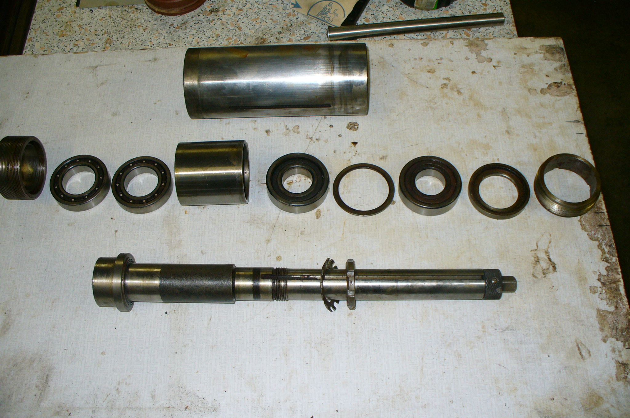

Lepší pár fotek než hodně písmen. Rozebrané vřeteno z FN 40 max .otáčky 10000

8. 10. 2013, 5:44
k té fotce:
vepředu jsou dvě kosoúhlá ložiska v provedení do X které se stahují za vnější kroužky tou trubkou ty prostě nikam utéct z principu nemůžou
(v tom co jsem kreslil já jsou do O) za tou trubkou pak jsou nějaké normální radiální ložiska pak další malej kroužek další ložisko a celé stažené.. takže to nikam nemůže utéct, je to stažené natvrdo a správná vůle je zajištěna dosednutím vnějších kroužků kosoúhlejch ložisek na sebe..
takže opět se žádnej konstrukterskej paskvil nekoná... :D

8. 10. 2013, 7:34
Jestli myslíš to "ve předu" tam co je upínací dutina ,tak tam jsou dvě přesná kuličková v " pertinaxu" pak je trubka a pak kosoúhlý...

8. 10. 2013, 7:38
načrtni to, to bude nejlepší..

8. 10. 2013, 7:54
Jan Danda píše:Jestli myslíš to "ve předu" tam co je upínací dutina ,tak tam jsou dvě přesná kuličková v " pertinaxu" pak je trubka a pak kosoúhlý...
aha, a ta pružná podložka dělá předpětí těch kosoúhlých ... mi tam pořád přebývala :-)
