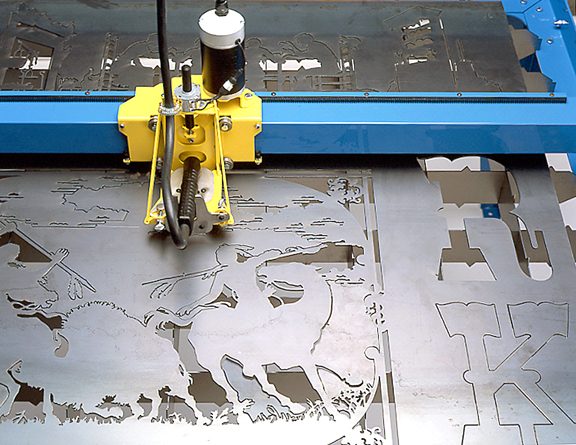

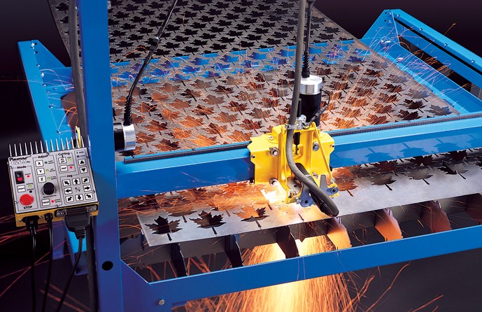

Chtě bych poradit se stavbou cnc plazmy, jsem uplný začátečník, pracovní plocha 1000x1500 a zda by mi někdo porad s programem a elektrotechnikou, a s konstrukcí .Přiložené foto

Tak jsem se chtěl zeptat ,jaké vedení podle toho obrázku mi doporučíte ,plazma se bude používat převážně na vyřezávání obrázků nebo mi prosim poradte jinou technologii

Ja ked budem v buducnosti robit, tak asi pouzijem hrubostenne rury, podoprete a vozicky s loziskami. Ale to je hudba buduconsti, zatim dokoncujem prvu masinku :wink:

Hehe, vyzera to ako velka tlaciaren :P Myslim ze konstrukciu by stacilo zosrubovat z hrubeho Lka a hrubostenneho jäklu. Linearne vedenie na rezaciu hlavicu by som dal 25 tku, aj jedno vedenie by malo bohate stacit, je to dost silne na pol kilovu hlavicu vo vsetkych smeroch ( http://www.teatechnik.cz/doc/kataogy/Li ... ickama.pdf v tomto pdf na titulnej strane ) A mechaniku na podavanie plechu, ja by som to spravil s 2 valcami ako ked das do manglu postelne pradlo, mozes mat na vstupe aj cely ten velky valec na ktorom je 500m plechu.
Takze ja by som to robil ako tlaciaren ale prisruboval to na zem aby to nehadzalo.
