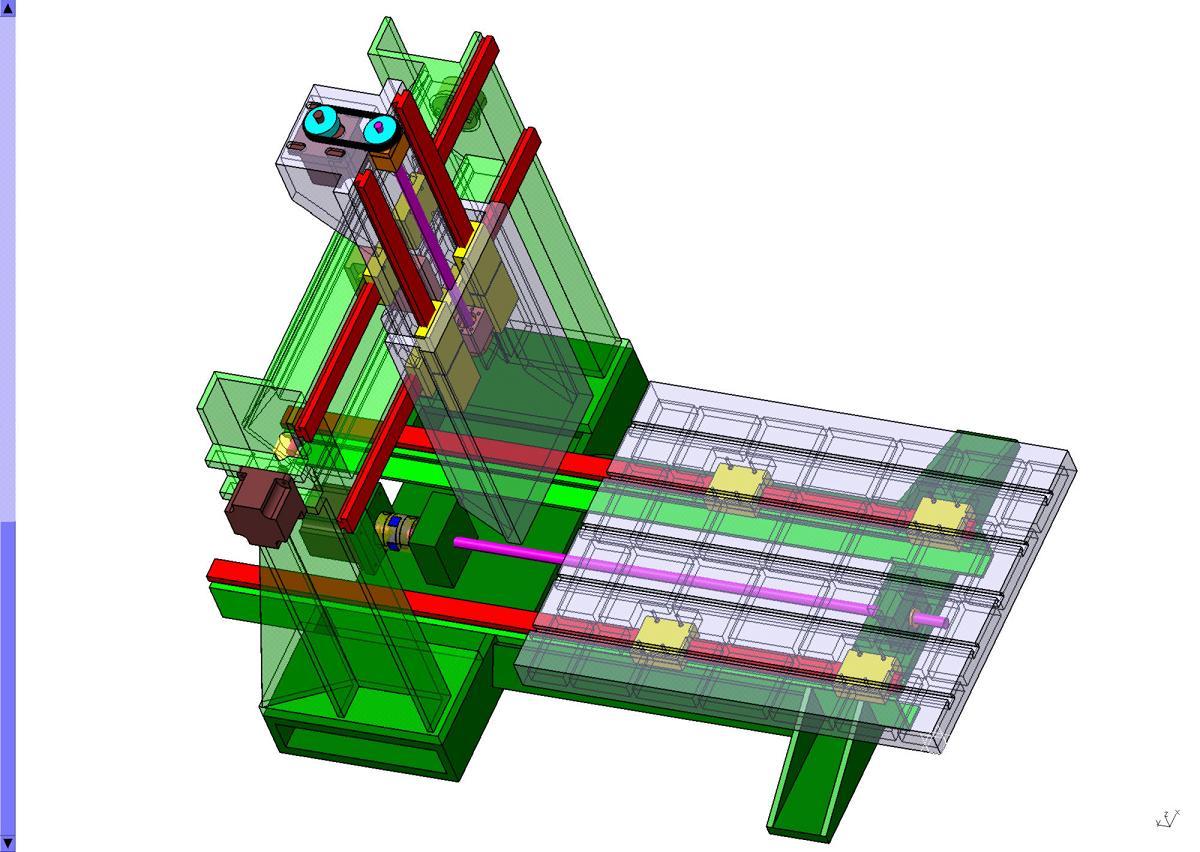

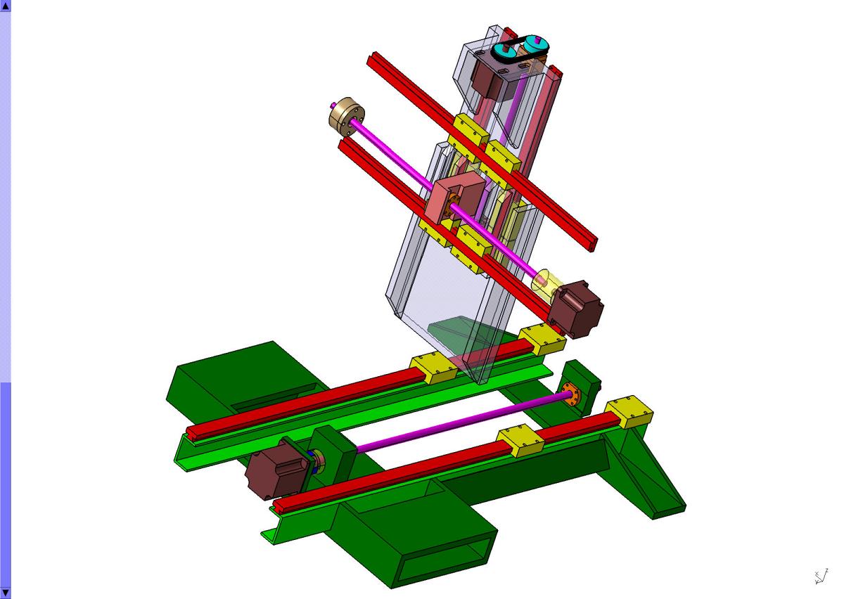

Nazdar,
Zhruba sem nakreslil plány frézky a rád bych slyšel konstruktivní krytiku na vše co Vás napadne.
Mou zamýšlené pojezby jsou 700*500*300.
Celá konstrikce je řešena za dvou svařenců které jsou sešroubované a zkolikované.
Aktuální nakreslená váha je cca 350kg.
Zátím nejvetší obavy mám o osu "Z" o které si myslím,že tady bude Achylova pata.
Díkec za kritiku
Cawedog

Na te Z-tove ose dej voziky na Y-ku staticky co nejdale od sebe a kolejnice dej na suport.
Jinak zdarila osvedcena konstrukce.

Napadá mě pár věcí. Jednak bych použil uzavřené profily, především na celou spodní část ( tedy vyjma portálu ). Pak tam vidím fůru prořezů a výpalků - kdo se s tim bude dělat ? Nebylo by smysluplnější a jednodužší vymyslet to poskládat z jednodužších polotovarů ? Další věc - jak se bude v praxi realizovat frézování drážek pro lin. vedení osy x ( vedení stolu ) pokud to bude celé svařenec ? A nakonec se mi tam zdají některá uchycení posuvových šroubů poměrně subtilní. To je tak co mě napadlo.
Jinak portál není špatná volba, a samozřejmě držím palce. :wink:

U té Zetové osy jsem o tom přemýšlel jak uspořádat vozíky a kolejnica ,ale nakonec jsem došel k závěru,že kdybych dal voziky na na osu "Y" a kolkejnice posuvne tak by prí úplným sjétí osy "Z" bych měl jiné vůlové podmínky jak u úplně vytažené osy a to radší budu mít stejnou vůli v každé poloze.
Požít uzavřený profil je dobrej nápad u osy "X" ale u portálu bych nechal "U" 160*65*10.
Mě výpalky a jejich svaření nedělá problém protože v praci máme plotr 2*4m.
A obrobení osy "X" je řešeno tak,že portál je přišroubovanej a zkolíkovanej k základně.Je to barevné odlišeno.
A jakjsi myslel ,že uchycení posuvových šroubů poměrně subtilní.

To určitě budeš dělat z oceli. Nebo litiny? Jaký je rozměr stolu? Myslím, že bys desku mohl ještě odlehčit. Jinak jak na to koukám, je to tak na šichtu dvě na NC , takže cena minimálně 10 000 jen za obrábění.

Deska 500x700 je dost velká, já mám skromnější nároky, tak 300x500 litinu. Letos se určitě do návrhu vlastní frézky pustím. Já bych ale rád hlodal i do oceli. Dám si tě do kontaktů a možná tě oslovím. Jinak 75kg není tak moc, na tak velkou desku, určitě by ale šla ještě trochu vybrat.
Co se CAdu týče, je to určitě z Catie, podle souřadného systému v pravém dolním rohu.
Portál obrobíš na jedno upnutí včetně patek?

Portál se bude delat na horizontce,nejpr se polozi a co nejlip vyrpvna a sjedou se patky,potop se na patky postavy a obrobi se zbytek.

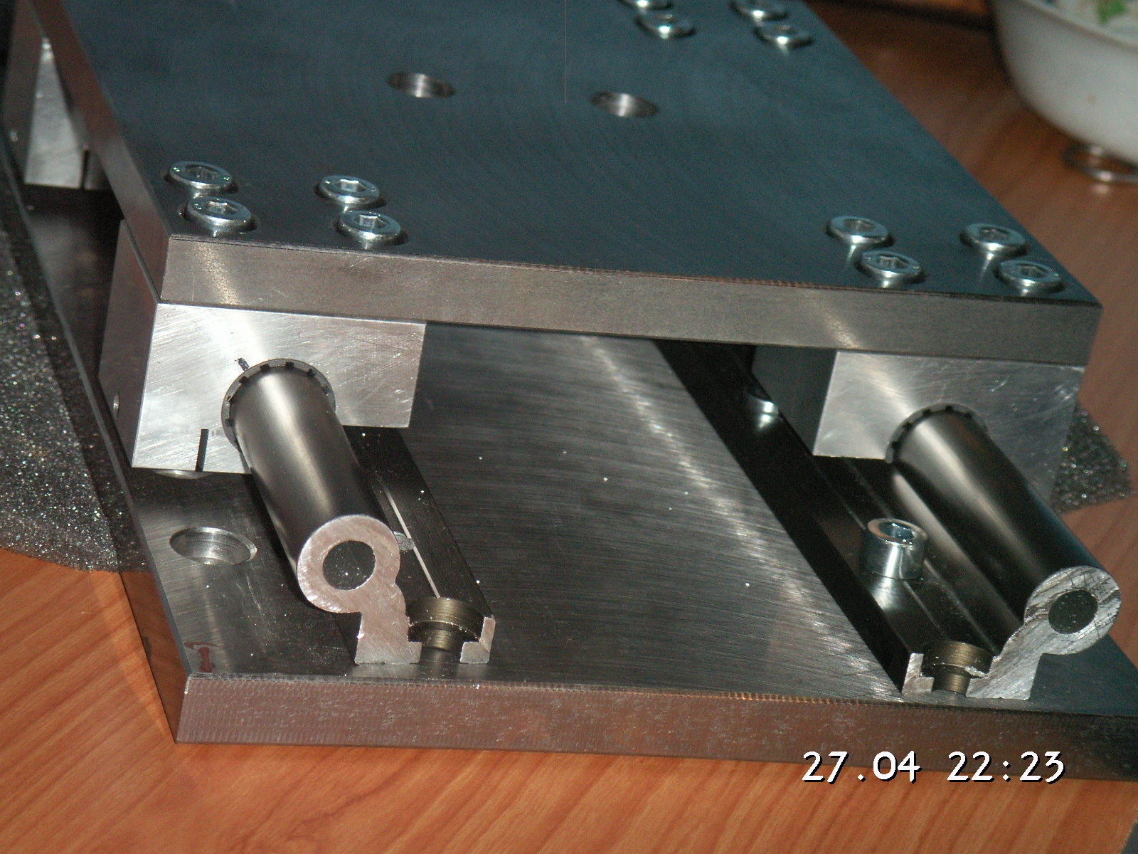

Tak se mi konecne podarilo rozchodit osu "Z".
Jako lineární vedeni sem nakonec pouzil kluzne vedeni IGUS a sroub sem vzal válcovanej HIWIN s předepnutou matici.Domečky pro pouzdra sem udělal s nastavitelnou vuli.
Na ose je motor 1,9Nm zapojenej do serie a driver TA8435 na kterym mam odpory 0,35 ohmu.
Zatim sem z toho dostal 4500mm/min a pri 3000 uz to nezastavim pri nastavenym mikrokroku 1/4 .
Pri plnym kroku je rychlost cca 6500mm/min ale to je dost nepouzitelny.
PICT0466.avi
(486.5 KiB) Staženo 1669 x

hiwin valcovanej predepnutej?
valcovane srouby prece maji odchylky takze je potreba nejaka minimalni vule pro to aby to vubec chodilo natoz predepnuti
CAWEDOG
Příspěvky: 324
Registrován: 1. 3. 2008, 9:01
10. 5. 2008, 7:18
do matky me dali kulicky tak aby tam nebyla vůbec zadna vůle.matka sice de lehce ztuha ale po cele delce stejne.
Příspěvky: 23154
10. 5. 2008, 8:14
tak to zkus axialne natahnout/zmacknout, treba v soustruhu
tj. matku do univerzalky sroub do konika a pak rucne co nejvetsi silou zahejbej konikem (ne klickou) a mer kolik se to pohne samozrejme hodinky cvakni na tu univerzalku
urcite to bude mit malinkou vuli jinak to nemuze chodit protoze odhylky toho zavitu jsou u valcovaneho sroubu nekolik setin takze tam musi byt vule typicky 3-5 setin, muze to jit ztuha ale v ramci nejake pruznosti
skutecne predpeti se vytvari ve smeru pusibeni hlvani zateze tedy dvema matkami proti sobe, tato sila je mohem vetsi nez sila ktera v ramci pruznosti soustavy dovoli posun nejakym smerem takze pro dalsi nezadouci posunuti uz by byla potreba znacna sila vetsi nez bezna pri praci
tohle "predpeti" kulickama bude jiste vykazovat par setin vule nebo pohyb v ramci pruznosti jinak by nesla matice protocit po cele delce sroubu
