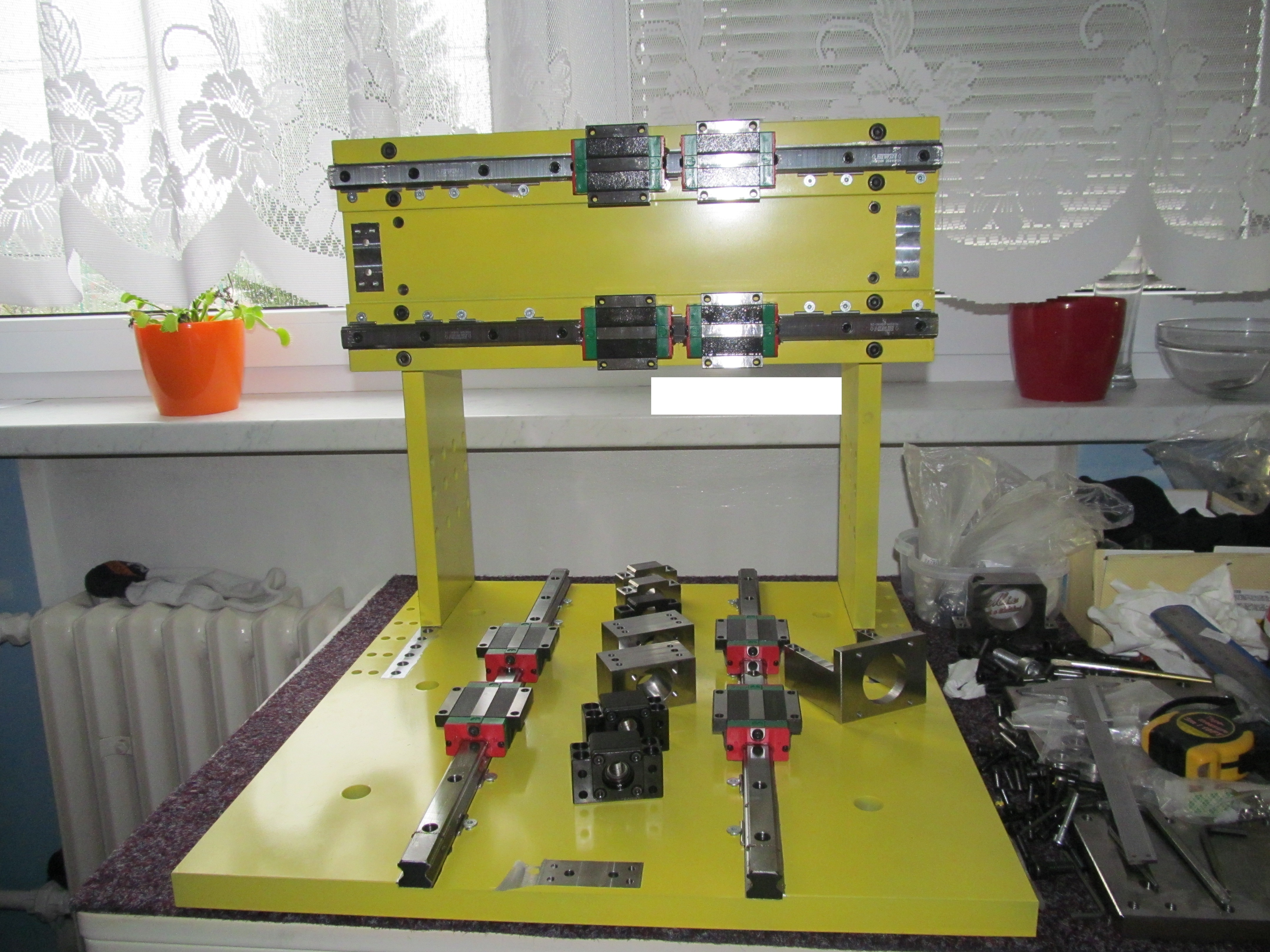

Pánové jakej je nejlepší postup ? při kolíkování? :-)
Nějak sem se natom zašprcnul :-) Kolík jsem vychladil v mražáku ten šel dobře ale do druhé strany mě to jde těžce a těžce :-) A nevím jestli je nejlepší způsob to nahřívat :( Co vím, že už asi nedám ten kolík 25 mm do ramena a 25 mm do zakladové desky... do ramena teda dám 25mm to jde a do desky tak 10 mm co myslíte? více není třeba si myslím pač to pak nanic nemá vliv....
Příspěvky: 8593
27. 10. 2013, 2:49
To máš válcové kolíky a každá součást byla dělaná zvlášť? pak to nemusí být naprosto přesně a můžeš mít problém to složit..
Airm@n64
Příspěvky: 317
Registrován: 15. 2. 2011, 3:58
Bydliště: Ostrava
27. 10. 2013, 3:01
Ano valcove kolíky průměr 10mm délka 50mm z jedne strany je vevnitř závit pro šroub M6 to asi slouží k vytáhnutí... Přesné by to být mělo děláno to bylo na přesne mašině s novýmy nástroji mi bylo řečeno...
Jinak to mám udělané tak, že mám
závit M8 kolík 10 závit M8 kolík 10 závit M8 kolík 10 závit M8 čili 3 kolíky a 4 závity ...chybí mě dotáhnout 3,5mm a jeto cajk ... nevím co by nato řeklo třeba kladivo kdybych bouchla z vrchu po rameni přes trámek... Než sem kolíky zasunul dal jsem je na půl hodiny do mražáku zaťukal do ramen vlezly suprově až na konec... pak jsem pomocí těch 4 šroubů M8 dotahoval dotahoval a jsem na 3,5mm dokonce jsem před chvil is ibyl vyrobit i malej připravek že už aji za kolíky tahám kdyby se mě to povedlo tak kdyby trčeli zespod tak je fiknu pak... pač v rameni je rezerva 25mm délky kolíku....
Nevím jestli sem to ten kolík neměl máznout jeste nejakým olejem nebo tak to jsem se nikde nedočetl...
Airm@n64
Příspěvky: 317
Bydliště: Ostrava
27. 10. 2013, 4:36
problém vyřešen :-D chyba byla na mé straně :-) Hold když se dá delší šroub než je závit tak se je pak čemu divit ze to nejde dotáhnout :-D Takže jedno rameno už slicovane s hlavní deskou je :-) No snad to nebudu muset nikdy rozdělávat pač mě nenapadá jak taky :-D to je tak natěsno děláne ;) Mám zase radost :-)

Tak zítra konečně volno :-) tak to skolíkuju :-) Pak obednam kolejnice a sroub na osu Z :-) A bude to drandit :-)
Jinak už jsem rozhodl jake použiju motory :-)
Na X a Y budou pouzity 57HS22 2,2Nm a na Ztko použiju 86HS35 3,5Nm ten na Ztko sme sehnal od člena s fora za luxusni penizek :-) Tak by byla škoda otho nevyužít :-) A krmit to budu driverama M542 :-)
Pokud vše zitra vše stihnu dát do kupy hodím foto :-) Snad vše klapne jak má a přijde i balíček s pošty na kterej čekám :-)

18. 11. 2013, 8:12
Už vím jaký to je pocit když máte rovnoběžnost vedení pod 0,01 :-) ;-)
