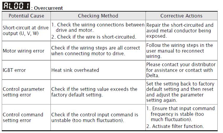

netušíte někdo v čem může být problém, mám 3servodrivery a jeden (vždy ten samej) jednou za X hodin hodí chybu Overcurrent v manuálu píšou: Main circuit current is higher than 1.5 multiple of motors instantaneous maximum current value
vysledoval jsem že na 99% to tu chybu hodí na konci programu, vlastní servo se přitom nehejbe, jen na konci programu dochází k k vypnutí vřetene, může to to 5,5kW vřeteno nějak ovlivnit? proč jen jeden driver a ne všechny? nebo je chyba uplně někde jinde?
nějaké rady?
bohužel je to tak málo časté na to aby se dalo něco vysledovat, ale zase docela časté na to aby to člověka štvalo..
část manuálu:

to mě právě napadlo taky, ale proč jen někdy a proč jen jeden servodriver? stává se to třeba jednou za 2dny a nebo taky třeba 2x za hodinu a pak zase dva dny nic.. zkusím dotáhnout šroubky ale tomu moc nevěřím..
zkus ty drivery mezi sebou proházet, abys vyloučil kabeláž atd
zkus to zabrzdit z různých otáček vřetene
říkám to udělá jednou za 2dny.. takže se to těžko simuluje.. driver jsem prohodil to je driverem a nebo nastavením toho driveru.. resp po přehození driveru chybuje zase jiná osa..

můžu to s těma otáčkama vyzkoušet, reklamovat nevím oni to vyzkoušej vrátěj že to chodí a já budu měsíc bez driveru.. kdyby to chybovalo 10x za hodinu tak to asi zkusím vyreklamovat ale takhle?
měl jsem třeba programy kdy to běželo 20minut mezi tím se 7x vyměnil nástroj (ATC) takže vřeteno se stejně zastavovalo a stejně mě to nikdy neskončilo v půlce programu, vždy na konci.. to by byla taky zvláštní shoda náhod že by to bylo vřetenem a trefilo se to až za poslední výměnu do konce programu..
