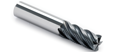

Monolity :
Pro hrubování se mi osvědčila tato šroubovice s odlehčeným drážkováním.
Její plusy a mínusy ?
- otupí se, nemá smysl přeostřovat
+ tuhost
+ malý řezný odpor
+ klidný, tichý chod
Vliv má dosti obsah Co - s rostoucím obsahem kobaltu vzrůstá houževnatost, ale klesá tvrdost a odolnost slinutého karbidu proti opotřebení.
Výrobci velmi laborují takže co typ může se chovat jinak.

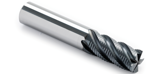

Ano pro frezovani kapse jakou ukazals, je tento typ lamace trisky vhodny
Jen pro ukazku od konkurence http://www.zps-fn.cz/katalog-frez/frezy ... l-hss-co8/" onclick="window.open(this.href);return false;
http://www.lmt-fette.cz/Files/Akce/FETT ... Master.pdf" onclick="window.open(this.href);return false;
Jedna se o hrubovaci nastroj, kde se dosahuje povrchu 6,3 a hrubsi
Dalsi moznosti je lichobeznikovy lamac trisek http://www.zps-fn.cz/katalog-frez/frezy ... hss-co8-1/" onclick="window.open(this.href);return false;
http://www.zps-fn.cz/katalog-frez/frezy ... cel-hss-1/" onclick="window.open(this.href);return false;
-hrubovaci nastroj , kde se dosahoje povrchu 3,2 a hrubsi.
V podstate jde o utvarec kradsich trisek a postupne zanorovani britu do materialu. To postupne zanorovani do materialu se mysli radiusovem utvareci - lamaci , ze material je odebiran postupne obloucky a snizi se tim tlak na jadro nastroje. Snizi se rezonance pri obrabeni. Nevyhodou je, ze pro dosazeni urciteho povrchu musis material odebrat i dalsimy brity aby se radiusy lamace prekryly.
Obdobne je to u lamace s lichobeznikovym utvarecem. Kde nasledujici brity nastroje se lepe prekryvaji a lze dosahnout lesiho povrchu.
Dasli moznosti zklidneni chodu nastroje je pouzitim zakladniho uhlu sroubovice
30 stupnu vice seka material.
Proti tomu 45 stupnova sroubovice postupneji odebira metrial. Vzhledem k tomu, ze i pres to vznikaly rezonance nastroje zacal se pouzivat i promenny uhel napr. jeden prit je pod uhlem 40 st ve sroubovici, druhy brut pod uhlem 38 stupnu a treti pod uhlem 42 stupnu (dodava napriklad firma WNT).
Jako malou ukazku se podivej na http://www.youtube.com/watch?v=SLYZnEZvfoA" onclick="window.open(this.href);return false;
http://www.youtube.com/watch?v=_6hQN14Agag" onclick="window.open(this.href);return false;
http://www.youtube.com/watch?v=h3TlkO10kyA" onclick="window.open(this.href);return false;
http://www.youtube.com/watch?v=ZPwVMLu9-aY" onclick="window.open(this.href);return false;
Ovsem ten lamac zde u tech nastroju neni, ale vyuziti promnenlive sroubovice ano
