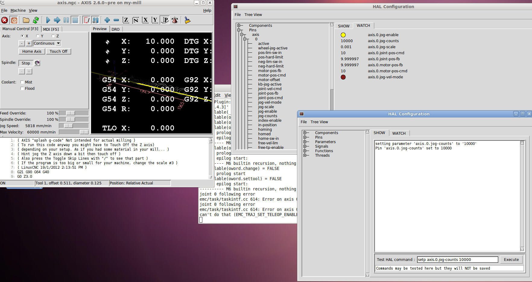

fupe
Příspěvky: 655
Registrován: 27. 5. 2008, 9:10
7. 11. 2013, 10:28
Asi bych hledal chybu jak pise Radek-B nekde mezi dratama a driverem popripade v signalech z encoderu. Tam si asi kabely neprohazoval.
Zkusil bych pouzit jeden encoder z mesy v režimu counter-mode=1 a prodratovat do nej signaly step-dir pro driver a porovnavat rozdil mezi tim co napocita encoder a co driver.
softwerovej encoder neumi pocitat step-dir, ale jenom hrany na jednom kanalu, takze nepouzitelny pro jezdeni tam a zpatky.
Pokud se hodnoty budou rozchazet, tak se nekde v dratech-driveru ztraci kroky, nebo keca encoder, kdyz budou stejny tak bych teprve presel na hledani chyby nekde v linuxcnc
Nebo druha varianta
protahnout vystup z encoderu na servu pres driver jeste do mesa encoderu a porovnavat pozadovanou hodnotu v linuxcnc s namerenou z encoderu.
Tuhle metodu sem pouzival, kdyz mi to zlobilo uplne stejne jako tobe , ale i pri normalnim jezdeni (muj driver neumi zobrazit co napocital), abych zjistil ze sem uplne blbej a mam povolenej sroubek na encoderu a pri velkych akceleracich se to proste malinko protocilo.
Tahle druha varianta ma tu vyhodu, ze resi celej retezec linuxcnc - stepgen - driver - motor - encoder - linuxcnc a porovnavas to na stejnym miste.
Samozrejme muzes obe varianty spojit a to by bylo, aby nevylezlo na svetlo bozi, kde je zakopanej pes. Me ten povolenej sroubek potrapil celou sobotu, nez sem natahal draty poupravil konfiguraci a jiny kraviny. Resil sem tou dobou ruseni (kompletni predratovani masiny) a myslel sem ze uz sem to ruseni vyresil a najednou to zase blblo se stejnejma priznakama, nastesti to bylo z uplne jinyho duvodu, kterej me hned nenapadnul. Ale zase ta detska radost, kdyz clovek zamyka garaz a ono to zase dela co ma.
Jediny co me mate na tvym pripadu je, ze to nezlobi kdyz jede program, nebo kdyz pouzivas sipky.
Martin
Příspěvky: 8891
7. 11. 2013, 10:40
mě právě zaráží to, že při šipkách a vlastním programu to nechybuje takže se dá říct že se pulzy neztrácí, a pokud se tedy ztrácej nebo vytvářej falešné pulzy na kabeláži k mpgu (kterou jsem jako jedinou nevyměnil a neprohodil neboť je to jeden kabel) tak mě hlava nebere proč to program počítá správně tak jak to skutečně je?
fupe
Příspěvky: 655
7. 11. 2013, 11:16
zkousim s tim jezdit na virtualnim stroji a vsechny hodnoty sedej.
podivej se jestli sedi hodnoty axis.0.joint-pos-cmd vs jog-counts x jog-scale. zacinal sem v nule, takze je to bez offsetu.
mpg kolecko nedela nic jinyho, nez ze meni podle otaceni hodnotu joint-pos-cmd (motor-pos-cmd) ktera pak jde dal do stepgenu, kterej si ridi rozjezdy atd.
to znamena ze by melo byt jedno jestli jezdis sipkama nebo koleckem. Zkousel sem menit i hodnotu jog-counts skokove (nekonecne rychly otaceni koleckem) a stejne to jede podle rampy na stepgenu.
nevidim zadnou souvislost proc ti to blbne.....
