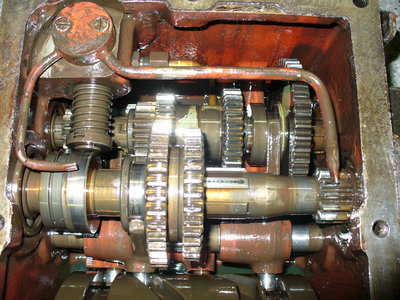

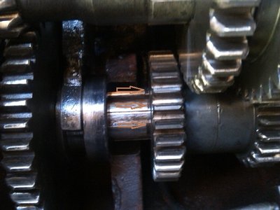

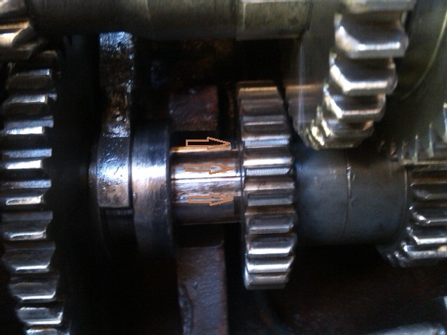

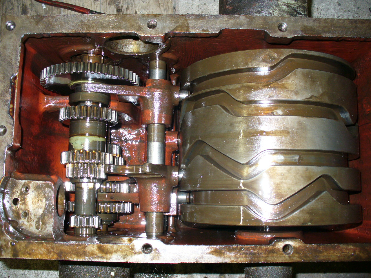

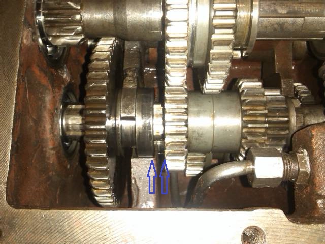

Prosím někoho znalého o vysvětlení, zdali v této převodovce něco nechybí.
3 ozubená kola ,na obrázku spodní hřídel , nejsou ovládána vidličkami. Nicméně se na drážkové hřídeli mohou volně pohybovat cca 8mm do prava i leva. Bohužel to vypadá , že tak mohou činit i za běhu. Nechybí tam nějaký distanční kroužek? Např.v místě na obr. vyznačeném šipkami? Pokud kola natlačím do leva ,s koly na horní hřídeli na sebe pasují jen z půlky. viz. první obr.
Pokud by měl někdo nějakou radu, budu rád. Dávám to dokopy a nechci to zadeklovat, než si budu jistý. Mám i malé video té vůle, tak případně zašlu na mail.
Díky

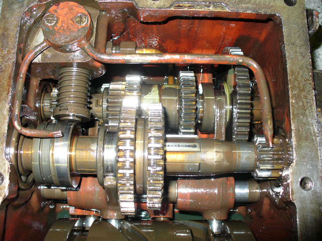

11. 11. 2013, 8:00

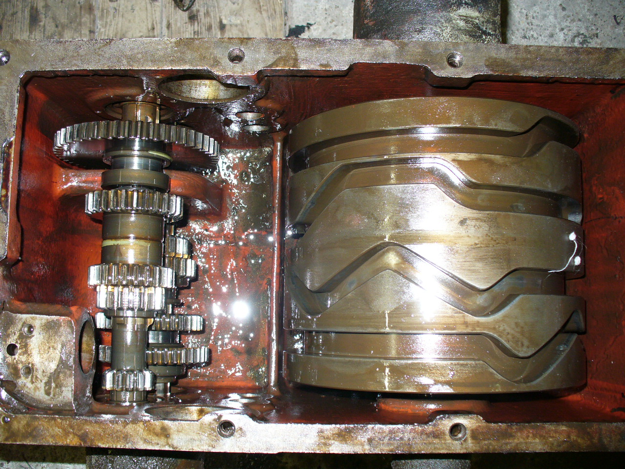

můžu poskytnou fotku stejné funkční převodovky, jen je focena obráceně, zkus porovnat :)
brembo76
Příspěvky: 4
Registrován: 8. 2. 2013, 10:07
11. 11. 2013, 8:24
Dík. Tyhle tvoje fotky jsem dnes studoval asi hodinu. Mám je stažené už z dřívějška. Bohužel jsem na nic nepřišel. Netuším jestli ti ty kola chodí "sami" po hřídeli.
Když tou převodovkou točím a jedno kolo je pěkně v záběru, tak jsem schopen to druhé posunout do záběru s jiným kolem a celé se to kousne. Taky jsou ta kola opravdu pěkně ohrkaná.
Příspěvky: 3836
11. 11. 2013, 8:46
brembo76 píše:Dík. Tyhle tvoje fotky jsem dnes studoval asi hodinu. Mám je stažené už z dřívějška. Bohužel jsem na nic nepřišel. Netuším jestli ti ty kola chodí "sami" po hřídeli.
Jako z palice ti to neřeknu, já jen měnil ložiska, ale řekl bych, že podle těch mezifotek by se ty dvě vedle sebe hýbat neměly a rozhodně ne aby šli spolu dvě rozdílné soukolí, to je blbost.
každopádně ohrkané je máš pěkně to je docela vidět, jeden čas nabízel chlápek na bazoši komplet nové kola za deset talířů, dvojku dáš za ložiska a máš novou převodovku :wink:

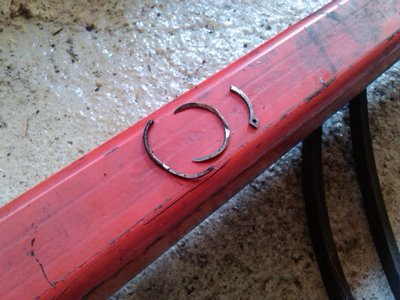

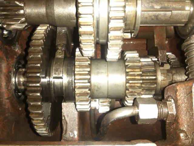

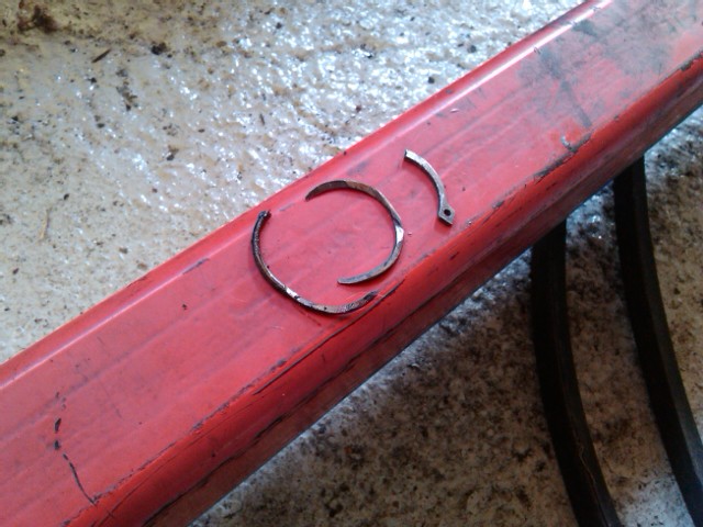

tak jsem se na to vyspal a ráno jsem přišel na následující.
Když ty kola posunu úplně do prava, tak hned, přesně za tím levým z řady tří (na této fotce jsou vidět jen 2), obr.1 , se na té drážkové hřídeli objevila obvodová drážka. Když jsem k tomu přidal co jsem našel na dně skříně, viz. obr2, tak si myslím , že tam patří ta drátěná segerovka.
Bohužel na výkresech z manuálů jak 18r tak 18ra ji ale nevidím. Co vy na to? dík
