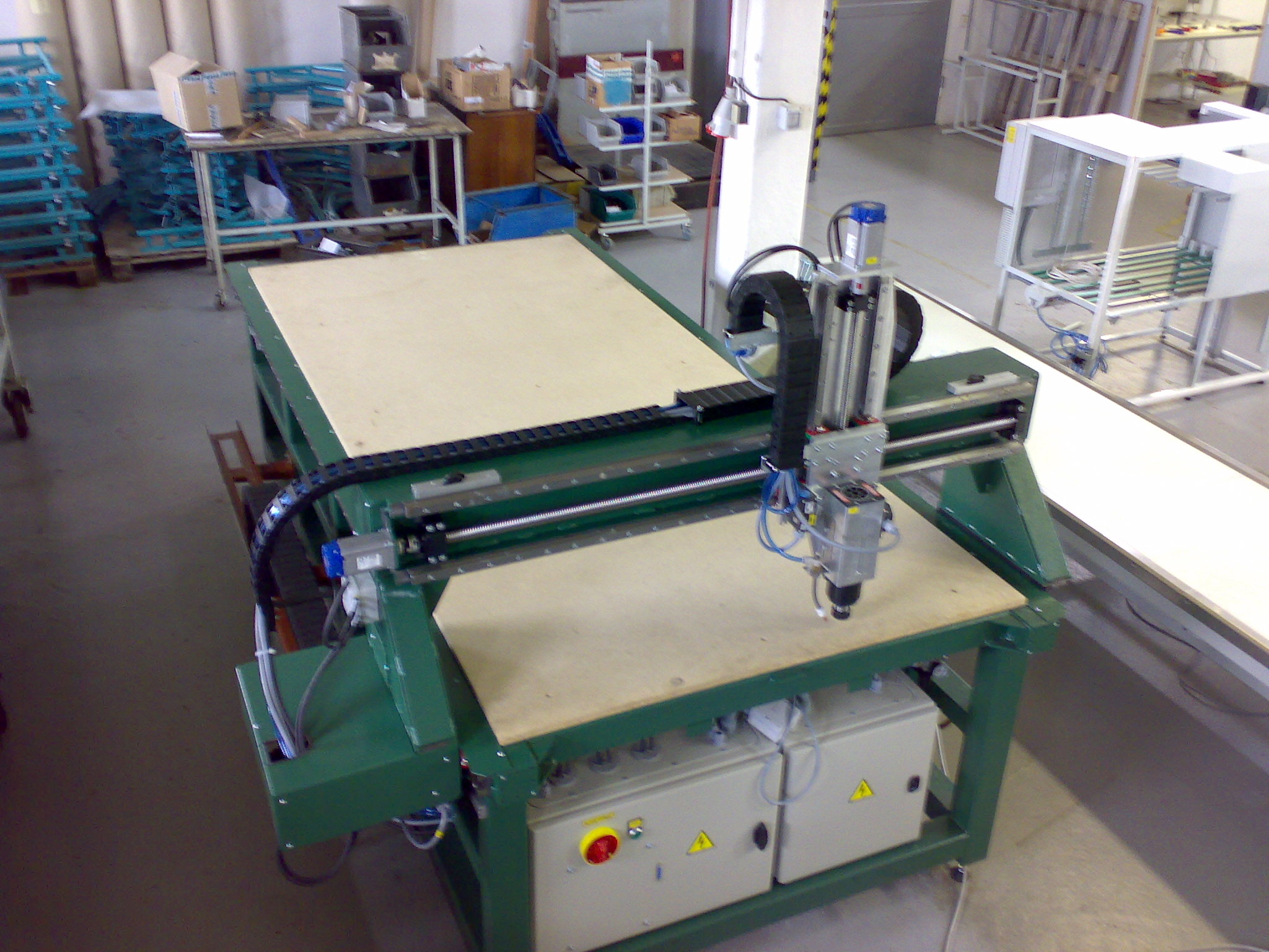

Som ochotný dať za frézu, ktorá bude použiteľná 40k. Je možné za tieto peniaze to postaviť? Pracovný priestor by mal byť cca 600 x 350 x 100-200mm. Chcel by som to na obrábanie Al, úber materiálu by mi stačil tak asi 2mm naraz do priemeru frezy 3mm (ak som to prehnal, asi by stačil aj 1mm, ale pri hrubke 8mm, by som to musel obchazdat 8xJe treba si uvedomit,ze stavet,nebo kupovat cokoli,co nefunguje tak,jak ma nema smysl.Nejde tvrdit,ze to funguje jen na pul,protoze je to levne.
Pouzitelna frezka se da postavit za 40-50 tis. Kc. Praci ovsem musis investovat vlastni.Na ebay se sezenou kvalitni komponenty za 1/3-1/4 normalni ceny a s tim uz se da neco delat.Normalni clovek lituje i 10 tisic,kdyz je vyhodi do kanalu a to je presne pripad tehle pseudostroju z internetu.Tam vyrobce spoleha na neznalost lidi a nabizi jim nejaky stroj,ktery vychvali,ale nic negarantuje.Pokud si ho koupis a zjistis,ze je na nic,mas proste smulu.Ono se to vzdycky da nejak okecat,aby s tim neslo nic delat.Je to vse jen o solidnosti toho,kdo neco prodava,nebo o znalostech toho,kdo kupuje.Tohle forum je taky o tom,aby ty znalejsi usetrili tem mene znalym nervy a penize.

Ako by ste navrhli tuhost takeho stroja? myslim material ramu, pojazdy...
mam uz totiz jeden velmi uspesny pokus s trapezakmi za sebou no a tam som si to predstavoval ako Hurvajs valku.
dajme tomu, ze by sa mi na to podarilo zohnat gulickove skrutky priemeru 15-20mm so stupanim 10-20mm. ake linearne vedenia k tomu, aby ta najdlhsia os (cca 800mm dlzka) nepruzila a slapalo to? Nedokazem odhadnut robustnost konstrukcie. nieco, co sa v ruke zda ako tazky kus plnej Al tyce v konecnom vysledku ukaze na stroji ako smiesna spojnica - o vyztuhe sa da hovorit len tazko. druhy krat by som uz nerad vyhadzoval peniaze. Na eaby som videl DC serva, ktore mali deklarovany vykon 28W, 2700 RPM - mohlo by to stacit na takuto konstrukciu, aby to chodilo svizne?
Tych otazok by bolo viac, ale toto su pre mna momentalne najzasadnejsie veci, pretoze ked sa v tejto faze rozhodnem nespravne, bude to uz naozaj draha sranda.

Takovou frezku asi za 40 tis. nepostavis.Musis tak 20 pritlacit.Praci ovsem musis dodat vlastni a pocitej tak 300-400 hod.Budes-li mit na Ebay stastnou ruku,muzes to za 60 tis. zvladnout a budes mit stroj,ktery svoje odvede.Rozhodne ne zadnou hracku.

Cena frézky-není jenom o ceně materiálu ale hlavně o ceně práce. Pupák psal, mám takový dojem, že výroba frézky mu zabrala asi 400 hod. a on je určitě hodně zručný a má strojový park.Nevím nejsem podnikatel, jaká je cena hodinové práce živnostníka ale, pod 300kč. na hodinu to asi nebude takže jsme jenom na práci vynaložili 120000kč. Takže kvalitní frézka za 40000kč je asi jenom z říše snů, pokud si ji nevyrábím sám na svých strojích a svoji práci do toho nezapočítávám. Mateiál no to není tak vyloženě zlé, kupoval jsem dural 2017 v Alfun Bruntál a kilo bylo za 256kč, hliníkový profil u Marek. Eu- kilo profilu přišlo tak na 250kč. Takže i při 30kg za mat. jsme na 7500kč. No a pak jsou další komponenty, kde se cena může dost' lišit záleží kde se kupují, jestli na E-bay nebo u našich obchodníků.Takže do té 40tk by se možná dalo materiálově nějak dostat. Ale pořád nám schází cena práce pokud si musíme někde nechat dělat součastky.Bob.
Ono se to asi da postavit za min casu.Pokud se pouziji profily a trochu se to osidi,tak se to zvladne za polovicku,ale kdyz se stavi poctive,tak cas leti jako splaseny kun.Kolikrat odchazim po 10 hodinach prace z dilny a rikam si,jak je mozny,ze to vypada stejne jako kdyz jsem do dilny prisel.
Ono treba rucne vyrezat 120 slepych zavitu do T-stolu je prace na dva dny i kdyz to vypada jako sranda zalezitost.

Tady narazis na jeden zasadni problem.Pozadavky lidi jsou natolik ruzne,ze zadny univerzalni stroj nepostavis.Trh je u nas tak maly,ze perspektiva hromadnejsi vyroby je temer nulova.Jinak vyroba na zakazku nejde do statisicu.Slusna masinka se da udelat uz za 90-100 tis. i s praci.Je to skutecne o tom,pouzit co nejvic polotovaru,anebo hotovych dilu.Pokud se vyrabi kazda soucast rucne,je to opravdu hodne casove narocne a cena pak roste.Tady plati pravidlo,ze dobre promyslena a peclive udelana konstrukce prinasi dobre vysledky.Co osidis,to se ti rychle vrati.
