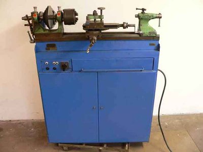

Dobry den.
Rad bych poprosil mistni zkusene borce o radu ... mam moznost koupit levne soustruh na fotce .... Mam v planu na nem delat prsteny , zaslepky k nozum a jine jednoduchce veci .. nejedna se mi o zadnou strojarinu.presnost tak max na desetiny mi staci. budou se na nem delat male veci z kovu a oceli. Shanim neco stareho, co nejjednodussiho a hlavne maleho .. tenhle me zaujal. litinova konstrukce pusobi masivne .. kdyztak by se jen prehodil motor .. co me ale zarazi je ze nevidim nikde na fotkach konik... znate nekdo tenhle tip? da se tam pridat? je to vubec na kov? --- v soustruzich se moc nevyznam abych pravdu rekl .. jak jsem psal .. potrebuju jednou za cas neco vytocit ¨od oka¨ ... diky za odpovedi PM

mám ten typ jen od jiného výrobce ,na to co ho mám spokojenost ,bronzová futra na vřeteni ... do tohoto bych osobně nešel má de mne zbastlenej suport ,a nevidím na něm noniusy ani(asi kovolunt + dodělávka) . Na to co píšeš že chceš,bych hledal "hodinařnu"
Pro představu jsem za něj dal 5ooo,- měl samozřejmě i koníka, tří a čtyřčelist univerzálu, kudly a hromadu jinech věcí k tomu.

Diky za odpovedi a rady ... uz jsem se tim prokousal ... resil jsem to i jinde . Chlapikovi jsem volal ale konika k tomu nema ... myslel jsem ze ho ma akorat nejak shozenej nebo tak... kupovat to urcite nebudu .. ale vsem diky ! :)
Engineer
Příspěvky: 2378
19. 9. 2013, 8:34
Je to děsnej bastl ... tipuju to na soustruh Auerbach, resp. z Auerbachu to má jen vřeteník a lože. Do toho bych nešel, koníka k tomu ma 99% neseženeš.
