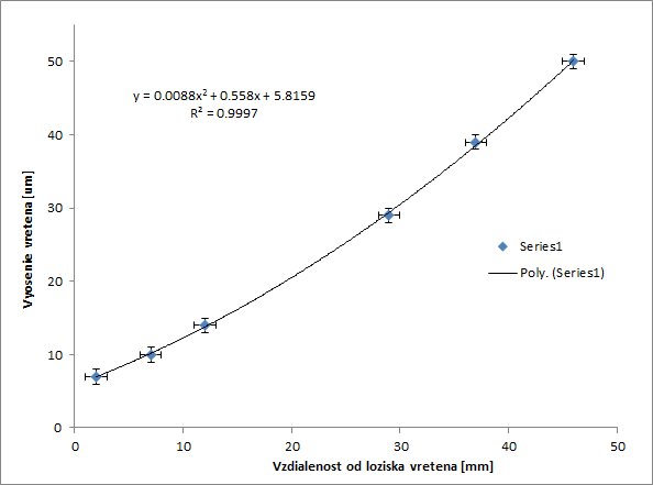

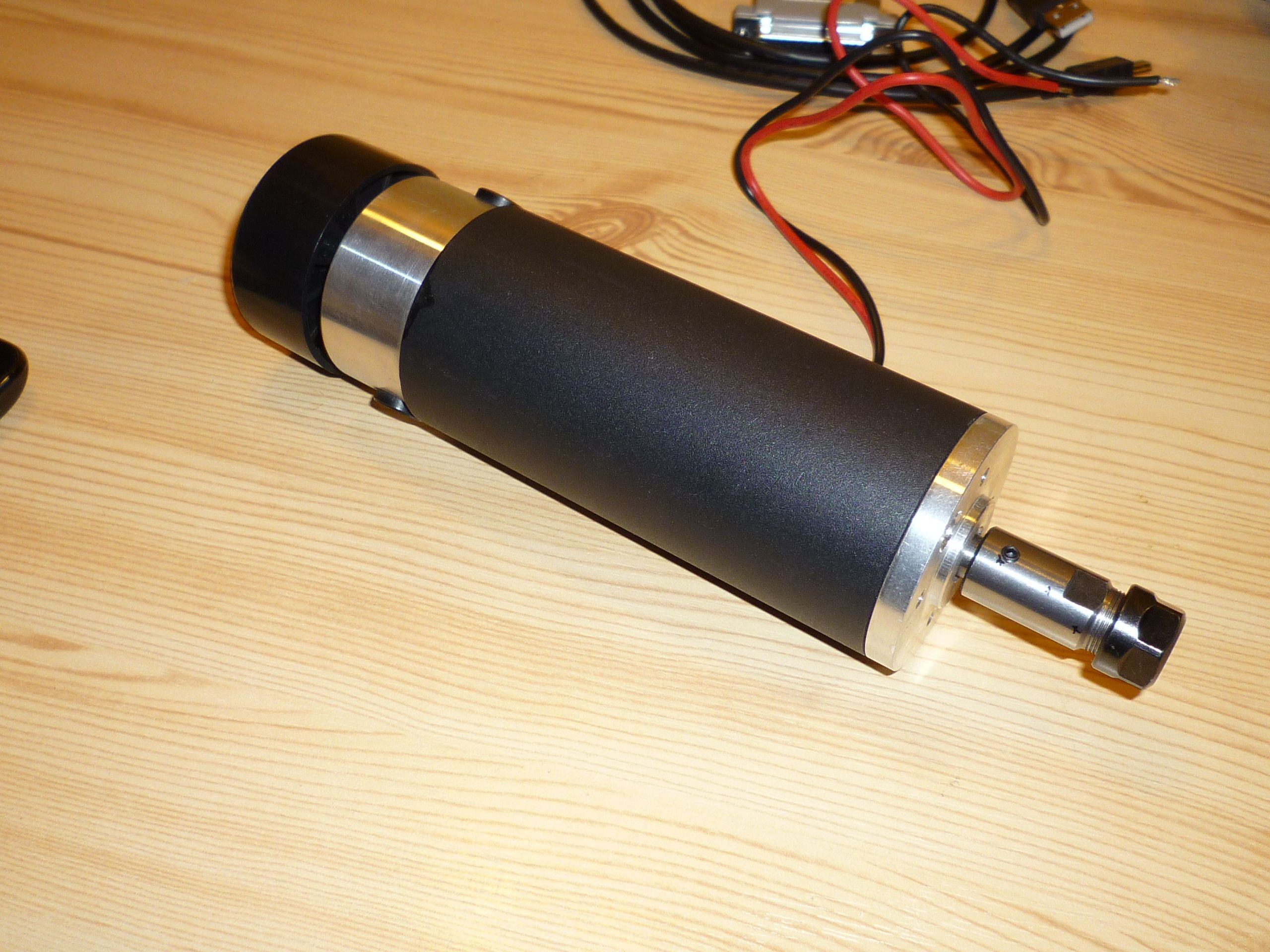

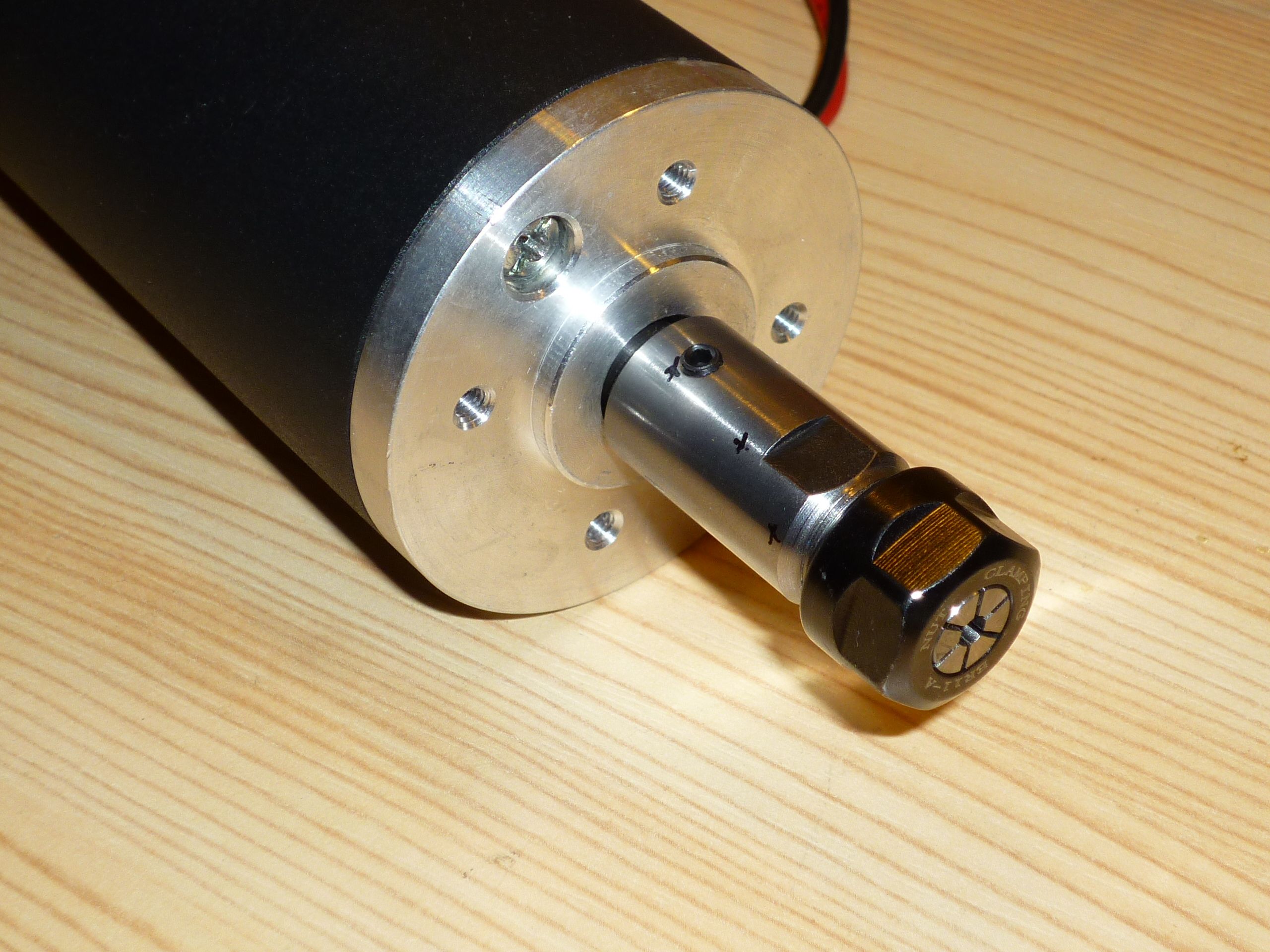

potreboval by som poradit. Kupil som 500W DC frezku s kliestinou ER11. Pri preprave sa ohlo vreteno dosledku padu. V dosledku toho doslo k vyoseniu vretena s 10um na 50um pri kliestine.
Nepoznate nejaku firmu co by bola ochotna opravit vreteno a dokazalo ho vyvazit ?
Potrebujem dosiahnut vyosenie max. 10um !!!

Frezka 500W
Frezka 500W
Vreteno s oznacenim maximalnej vychilky (+)

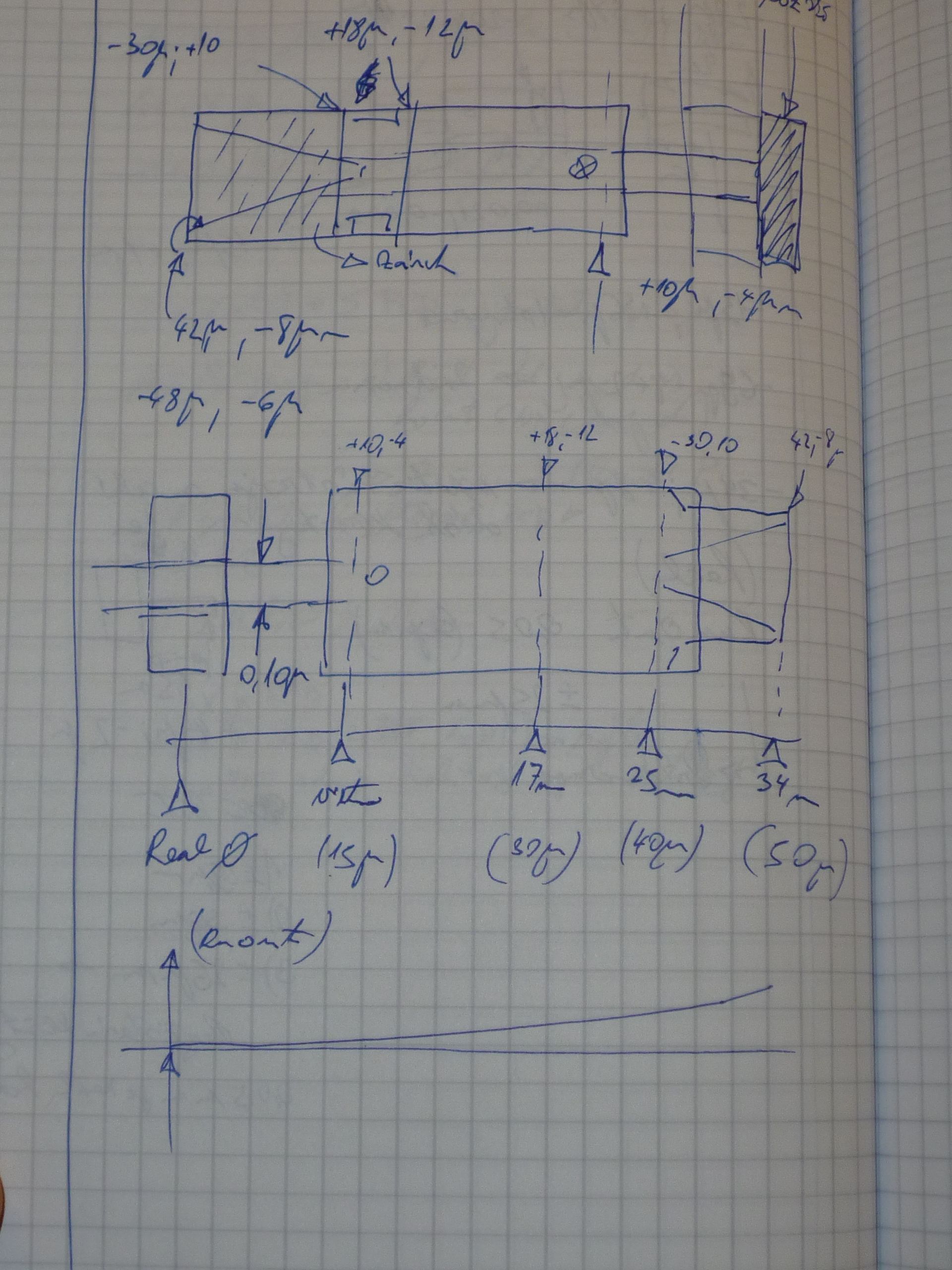

Zmeranie vyosenie vretena
Vyosenie vretena.png (8.36 KiB) Zobrazeno 7415 x

i to uchycení jedním červíkem není ideální ... co tak s tím zkoušet pootočit a najít nejlepší pozici ?
Příspěvky: 7167
14. 11. 2013, 11:53
vzhledm k tomu jak je to udělané , DC motor a na něm nějak napařenej kus hřídele s kleštinou , tak ten kus sundej a proměř jestly hází už ta vlastní hřídel nebo ten vajgl , tím bych začal , když povolíš ty červy , jak moc to na tom drží ?? ale také věřím že je to už z výroby odfláknuté ,

Hlava je nalisovana na hriadel a tie dva cerviky su tam len na zafiksovanie.
Konstrukcia nieje az tak dobra to uznavam ale nevidim dovod aby sa to nedalo spravit.
Ozvali sa mi s jednej firmy, ze sa na to pozru. Udajne maju na to rotor lis ktorym to vedia vyrovnat plus k tomu prebrusia hriadel a hlavu.
