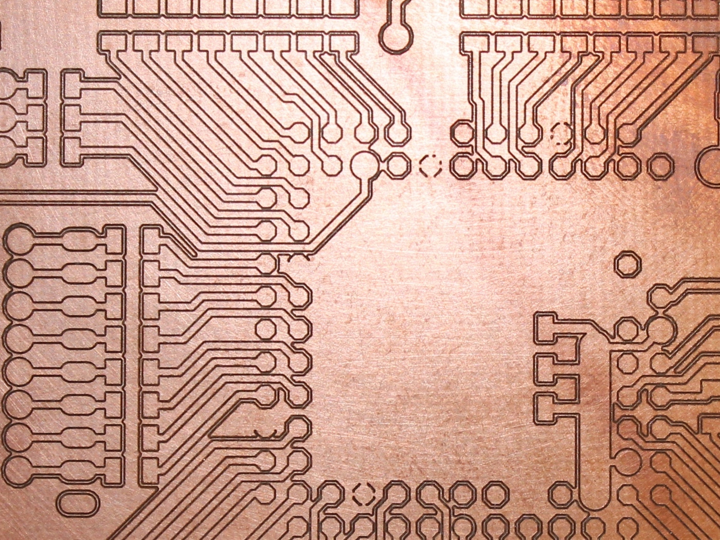

Pokud je to děláno opravdu gravírkou tak ty otřepy dělá házivost vřetene (nebo nepřesné upnutí gravírovací frézy).
Dlouho jsem se trápil s obdobnýmy výsledky a bylo věcí náhody udělat tišťák bez otřepů.
Pak jsem vymněníl KRESSe za číňana (který velice suveréně deklaroval házivost 5 mikronů :shock: )
KRESS (nejspíš vlivem kleštíny a mírných ťukanců v průběhu učení se s hračkou) měl házivost při nepříznivém upnutí (záleželo jak se podařilo nástroj upnout) až 9 setin!
Číňan (2,2kW vodník) měl o poznání lepší a opakovatelně dosažitelnou házivost 4,8 setin - což bylo stále trochu mimo deklarovaných 5 mikronů :?
Neváhal jsem "utratit majlant" za kleštinu od REGO FIX (UP - Ultra Precision) a najednou jsme se opakovatelně dostal na 7-9 mikronů (měřeno tedy pouze kolem 15mm od kleštiny - dále už končil dřík).
(Poznámka pro místní "znalce" kteří naměří i na obyčejné kleštině házivost "pod stovku" : Zahoďte "magnetický stojánek" a upněte tisícinový úchylkoměr přes tuhý držák přímo do aspoň 4 kilového svěráku.
Objeví se před vámi nový "neviditelný" svět o kterém mnozí nechtějí raději ani slyšet)
Další fůra peněz padla na gravírovací frézu od DATRONu (přes CNCShop.cz) a výsledky začaly být použitelné (Viz foto z pokusného frézování).
šířku stopy jsem neměřil, ale při pohledu na nejmenší "vlasové spoje" které vznikly při prvním průjezdu (ťišťáku chbyí k dokončení další 3 průjezdy)
se zdá že pro moje amatérské prototypy to je dostatečné. Nicméně pokud je potřeba udělat více stejných kousků tak je fotocesta příznivější.
(otáčky 18000 [ot/min], Feedrate 400 [mm/min])

CZ_Pascal píše:Další fůra peněz padla na gravírovací frézu od DATRONu
Mohl bys plz napsat přesnej typ?
CZ_Pascal píše:(přes CNCShop.cz) a výsledky začaly být použitelné (Viz foto z pokusného frézování).
To už vypadá hodně dobře, i když při týdle feedrate to je docela na dlouho.. navíc to projíždíš čtyřikrát? :shock:

Thomeeque píše: Mohl bys plz napsat přesnej typ?
Ø0,1mm 40° - typ 68680 (Průměr 0,1 40° stopka 3,175)
Thomeeque píše: To už vypadá hodně dobře, i když při týdle feedrate to je docela na dlouho.. navíc to projíždíš čtyřikrát? :shock:
Dík, T.
Bohužel - pokud chci dosáhnout nějaké přesnosti tak musím volit menší průměr a víc průjezdů. Poslední průjezd už byl spíš takové "čištění ostrůvků", ale i tak to jelo kolem hodiny.
Vyšší Feedrate nemá moc smysl protože při všech těch zatáčkách se na moc vyšší rychlost stejně nedostanu.
(Zrychlení mám pouze 400mm/sec/sec - víc už vlivem tuhosti hračky raději neopužívám i když bych ji mohl "týrat" na dvojnásobku)
A i dkyby, tak s tím souvisí otáčky vřetene které mam max 24000, ale protože si nedělám ideály o ložiscích v Čínském vřetenu tak dlouhodoběji jedu pouze na těch 18000.
Jak jsem psal - je to pouze na prototypy. Efektivnější je fotocesta (kde už jsem zase ale odkázán na grafické studio pro výrobu kvalitní filmové předlohy)
