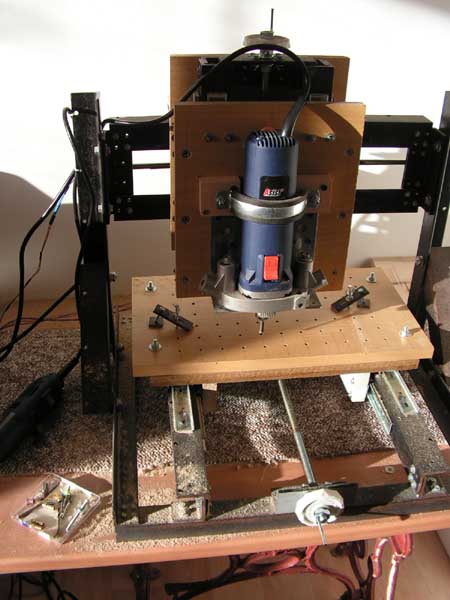

Pročetl jsem toto fórum, dokončil jsem konverzi Proxxona MF70, vesele frézuju a přemýšlím, jak dál (lépe, radostněji...)
Položím proto kontroverzní dotaz:
Má někdo z vás frézku postavenou ze dřeva (MDF, lamino,...) případně i s nábytkovými pojezdy a úspěšně ji po delší dobu používá?
Nechci rozpoutat další debatu na téma "Proč takto ne", ale chtěl bych reálně zjistit, zda to někomu (kdo nezná teorii :)) náhodou nefunguje a co na tom vyrábí.
(Dodám, že jsem hobbyista a jde mi o nevýdělečné obrábění dřeva, překližky, případně plastů.)
Díky, Radek

No já mám něco takového - pořídil jsem ji od jednoho člověka který ji stavěl, nábytkové pojezdy, krokáče z tiskárny, unipolární driver..
Ta přesnost není bůhví co, ale na moje použití to stačí (frézuju s tím převážně dřevo). Spíše by to v mém případě chělo jiné krokáče a jiný driver (nechce se mu jet pod machem). Frézka má rozsah 200*200*100mm což je pro mé použití málo, taže plánuju stavbu nové..

garmont píše:No já mám něco takového - pořídil jsem ji od jednoho člověka který ji stavěl, nábytkové pojezdy, krokáče z tiskárny, unipolární driver..
Díky, ta základní konstrukce je celá sešroubovaná z L železa? A byly by nějaké detailnější fotky, hlavně pojezdů?

Doplním - myslel jsem třeba takovou koncepci: http://www.majosoft.com/engraving/html/ ... ng_mac.HTM

Ano, základ je sešroubovaný z L profilů a na každou osu jsou 4 pojezdy (je to dobře vidět na ose Y) Já to když tak nafotím a něco sem hodím..
