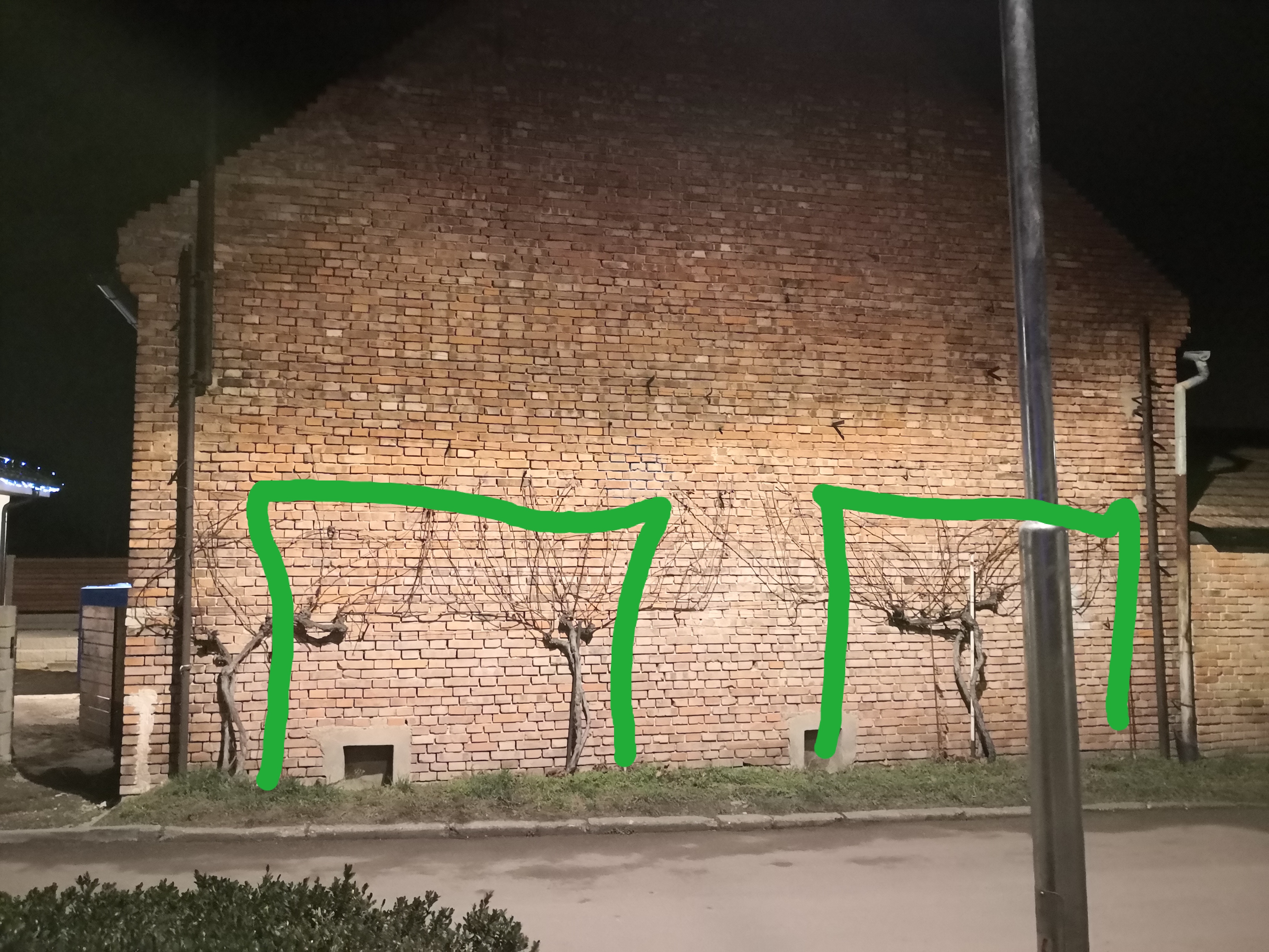

Zdravím všechny, potřeboval bych poradit, budu dělat dva průjezdy do stodoly na sekční garážové vrata, potřeboval bych zjistit jaké i profily dát jako překlad? Aby mi to nepadlo na hlavu, zeď je z pálených cihel, 30cm tloušťka, šířka obou otvorů bude šířka 3000cm mezi nimi bude původní zazdeny pylíř který má 45 tloušťku, i profily budou osazeny postupně, první se zazdi zevnitř na maltove lože a po uzrati z venku a celé se to svari, klasický postup, jen by mě zajímalo jaké tam staticky dát, bude na tom ležet původní 30cm zeď vysoká zhruba 1,5m a pak je nad tím 15cm štít, děkuji za rady, přiložim foto...
Na tohle si zavolej statika / stavaře přímo na místo.
Toto už není jen věštění z koule, ale obě nohy v kriminálu nebo v nemocnici...
(Tušíš třeba něco o kvalitě základů té stavby?)

Tak ten tebou popisovaný postup bych se bál použít. Díra 3 metry je už celkem dost, to se může celé sesypat. Na to statika a stavaře.
Tam bude potřeba ještě nad překladem udělat několik děr na odlehčení zdiva nad tím budoucím překladem. Do těch děr dát trámky a podepřít je.

Než vymýšlet chujoviny, radši si zajděte na stavební úřad. Tam Vám řeknou, že je to podstatný zásah do kontrukce a bude nutné stavební povolení nebo ohláška, k tomu projekt, vyjádření statika a bůh ví co dalšího. Do svépomocného počítání překladu bych se nepouštěl. Obzvlášť, když nikdo nevíme, jestli stodola má základy, případně jaké ty základy jsou. Jestli totiž stojí jen na vrstvě kamení, které je vyskládané půl metru do hloubky, jak se to běžně stavělo, může se stát, že zatížení od překladu stěna, potažmo základ, nemusí unést a spedne Vám to. Bez projektanta a obhlídky na místě je Váš záměr čiré bláznovství.Klimekv píše: ↑13. 4. 2021, 3:55 Zdravím všechny, potřeboval bych poradit, budu dělat dva průjezdy do stodoly na sekční garážové vrata, potřeboval bych zjistit jaké i profily dát jako překlad? Aby mi to nepadlo na hlavu, zeď je z pálených cihel, 30cm tloušťka, šířka obou otvorů bude šířka 3000cm mezi nimi bude původní zazdeny pylíř který má 45 tloušťku, i profily budou osazeny postupně, první se zazdi zevnitř na maltove lože a po uzrati z venku a celé se to svari, klasický postup, jen by mě zajímalo jaké tam staticky dát, bude na tom ležet původní 30cm zeď vysoká zhruba 1,5m a pak je nad tím 15cm štít, děkuji za rady, přiložim foto...
