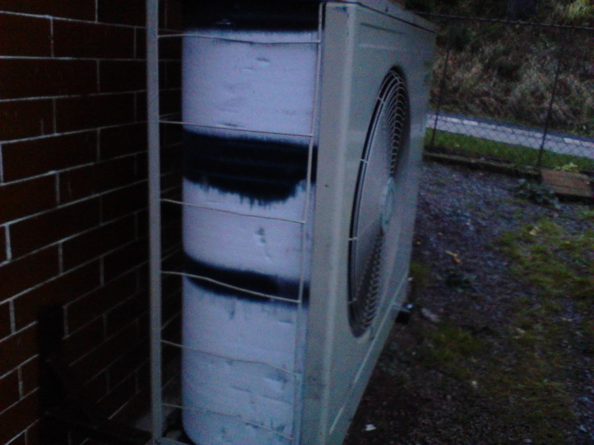

Podařilo se někomu pohnout se stavbou Tepelného čerpadla ?
Mě jo
Už asi tři týdny jej provozuji , je pravda že teploty během dne nešly pod nulu , ale zatím to vypadá že se zadařilo ,
Během hodiny mám teplotu topné vody na 40 stupních , což je dostačující vhledem k tomu že mám předimenzované radiatory , a někde i podlahovku ,ale není problém dostat ji na 55°C. Pokud není venku nějaká větší vlhkost tak se lamely výparníku jen lehce ojiní , předevčírem bylo hodně vlhko a za 3 hodiny provozu to vypadalo následovně.

Především gratuluji k úspěšnému spuštění, gut !packa píše: za 3 hodiny provozu to vypadalo následovně.
Fotografie sice ukazuje neradostný pohled, leč námraza je problém všech vzduchových čerpadel. Mám-li TC namrzlé, tak (po létech laborování) odmrazuji automaticky každou hodinu 3 minuty. Párkrát za zimu (mlha, teplota blízko nuly) i to je málo a hodí se tu a tam přidat "ruční" pokyn. Jakmile totiž mám TC namrzlé, citelně klesá jeho výkon a je lepší ztratit těch pár minut při reverzu, než jet 3 hodiny s námrazou. Tak ať Ti to hřeje!

zatim nemám taryf pro TČ takže jedu max ty tři hodiny v kuse a nechám odtát samovolně , jinak tam mám naprogramováno odtávání po 3,25hod a to na deset minut , nevím praxe ukáže , ale řeším jak to udělat jinak , protože to není potřeba vždy ( zatím jen 2x)
neskoušel jsi vyhodnocovat nějak vrstvu námrazy ? někde jsem čet porovnávat teploty , tlaky , ale všechny měření jsou hrozně ovlivněné počasím a vším okolo , ještě jsem někde čet měření proudění vzduchu , podle toho jak jsou zarostlé lamely tak by se snížilo proudění , ale zatim nevím čím to měřit aby to neovlivnoval nějak vítr a podobně ,
porovnávat teploty , venku , nahoře výparníku a dole na výparníku taky k ničemu moc nevedlo , ale začínám tak uvidím

dej si někam do místa kde to spolehlivě namrzá kus trubky tak aby to sálo přes ni, a do ní nějakou vrtulku a snímej otáčení té vrtulky
namrzlo-nesaje-netočí se= reverz a odmrazovat
- Příspěvky: 7199
jsou tam hustě lamely , , výparník je na straně u zdi což je vidět z fotky a ventilátor je zepředu a saje skrz výparník , , máš pravdu když na výparník zezadu nabastlím třeba doprostřed trubku s vrtulkou tak by to mohlo fungovat , vevnitř bude lehký podtlak kde budu hlidat proudění vrtulkou a optobránou , nebo tam mít klapku a u ní snímat polohu jak jí bude proudění vychylovat

Ahoj. Ty něco takového (vrtulku) na TC máš? Hádám, že čekat až mezi lamelami přestane znatelně proudit luft, je již příliš pozdě na spuštění odtávání. Ono to taky umí nejen NAmrznout, ale i úplně ZAmrznout.testone píše:dej si někam do místa kde to spolehlivě namrzá kus trubky tak aby to sálo přes ni, a do ní nějakou vrtulku a snímej otáčení té vrtulky
Packa:
Já mám konfekční čerpadlo a tedy přesně nevím, co a jak u něj námrazu hlídá. Ale určitě se spuštění hlídá měřením teplot. Zvenku jsou na výparníku TC vidět (nahoře a dole) dva teploměry + jeden "venkovní" a další prý jsou kdesi uvnitř . V řídícím "mozku" lze uživatelsky nastavit jednak perioda odmrazení (já empiricky došel k "nejdříve za šedesát minut") a dobu odtékání rozmrazené vody (já 3 minuty). Optimální doba odtoku (odkapání) vody s lamel je také dost citlivá záležitost.
