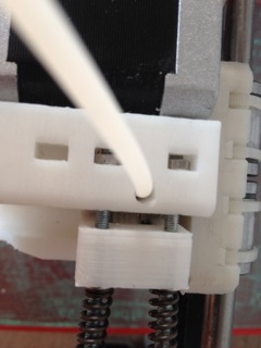

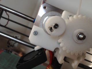

Nedokážu nazvat typ tohoto extruderu, ale jsem schopen ho alespoň přibližně popsat. Pastorek na motorku má 9 zubů, kolečko na M pětce hřídeli má 26 zubů a rolna která tlačí trojku ABS plastový drát má velký průměr 11 mm.
Jakou mám hodnotu ve firmwaru vám můžu říct, až budu vědět co konkrétně mám hledat v tom firmwaru.

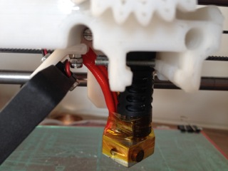

Tak už jsem to našel. Jen nevím jak se k daným číslům dopočítat. Tohle je má tryska J Head Nozzle typ extruderu nějak nemůžu dohledat, tak alespoň obrázek.

A nebylo by nejjednodussi to proste zmerit/dopocitat? Na drat si udelej znacku (dobra je treba samolepka), dej prikaz vytlacit treba 50mm a zmer, o kolik se znacka posunula. No a pak jen stavajici hodnotu DEFAULT_AXIS_STEPS_PER_UNIT (264.375) vynasobit (pozadovana delka / skutecne posunuta delka). Pak prelozit firmware s upravenou hodnotou, nahrat a zkontrolovat, ze to sedi.
drk222
Příspěvky: 389
Registrován: 15. 3. 2011, 11:02
26. 11. 2013, 4:21
No stačí si spočítat o kolik se posune drát na jednu otáčku a uvědomit si že při 1/16 kroku má otáčka 3200 mikrokroků. Já mám třeba průměr toho drážkování na šroubu 6.8mm to je 3200/(3,14159*6,8). Změřit se to dá taky, nebo zkombinovat oboje. Doladit se to dá potom v programu konstantou kterou se násobí posuv (feed multiplier).

Tak to už nějak nastavím, ale když už se v tom budu hrabat, tak co provádí takový naprosto nepříjemný zvuk (vypadne krok) při zahájení tisku, kdy tiskárna dojede tryskou na plochu stolku a poté mrčí a hrčí.
Nejsem schopen identifikovat, zda se snaží jet jakoby pod koncový spínač, případně zda se moc velkou akcelerací či posuvem nesnaží odjet nad stolek a díky tomu dojde k oné ztrátě kroku.
Jakou s tímto problémem máte vy zkušenost?
V čem hledat problém? V nastavení tiskárny(firmwaru) či v nějakém nastavení camu (slicer) při výrobě G kódu?

Taky může být nastavený nesmyslný počet kroků za sekundu, který nestíhají motory. Nebo taky u extruderu příliš velká hodnota rychlosti posuvu drátu, tam kromě té hranice (co stíhají motory) nastupuje problém s odporem drátu. Obecně motory nostíhají víc nez zhruba 20kHz a s vyšší frequencí pulzů klesá kroutící moment....

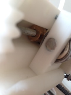

Zdravím, podle obrázku by to měl být extruder pod názvem "i3ext verze od sgrabera" info na http://www.github.com/sgraber/i3ext. Třeba to pomůže :)

To IS : ano to vypadá na můj extruder, bohužel mi to nijak nepomůže s nastavením firmwaru a ostatním tento extruder nedoporučuji !!! Pokukuji po nějakém přímém extruderu, který je o mnoho menší, lehčí a jednodušší, případně zvažuji výrobu nějakého bowdenového typu extruderu, vše pro co nejmenší setrvačnost a mnohem vyšší tiskové rychlosti.
