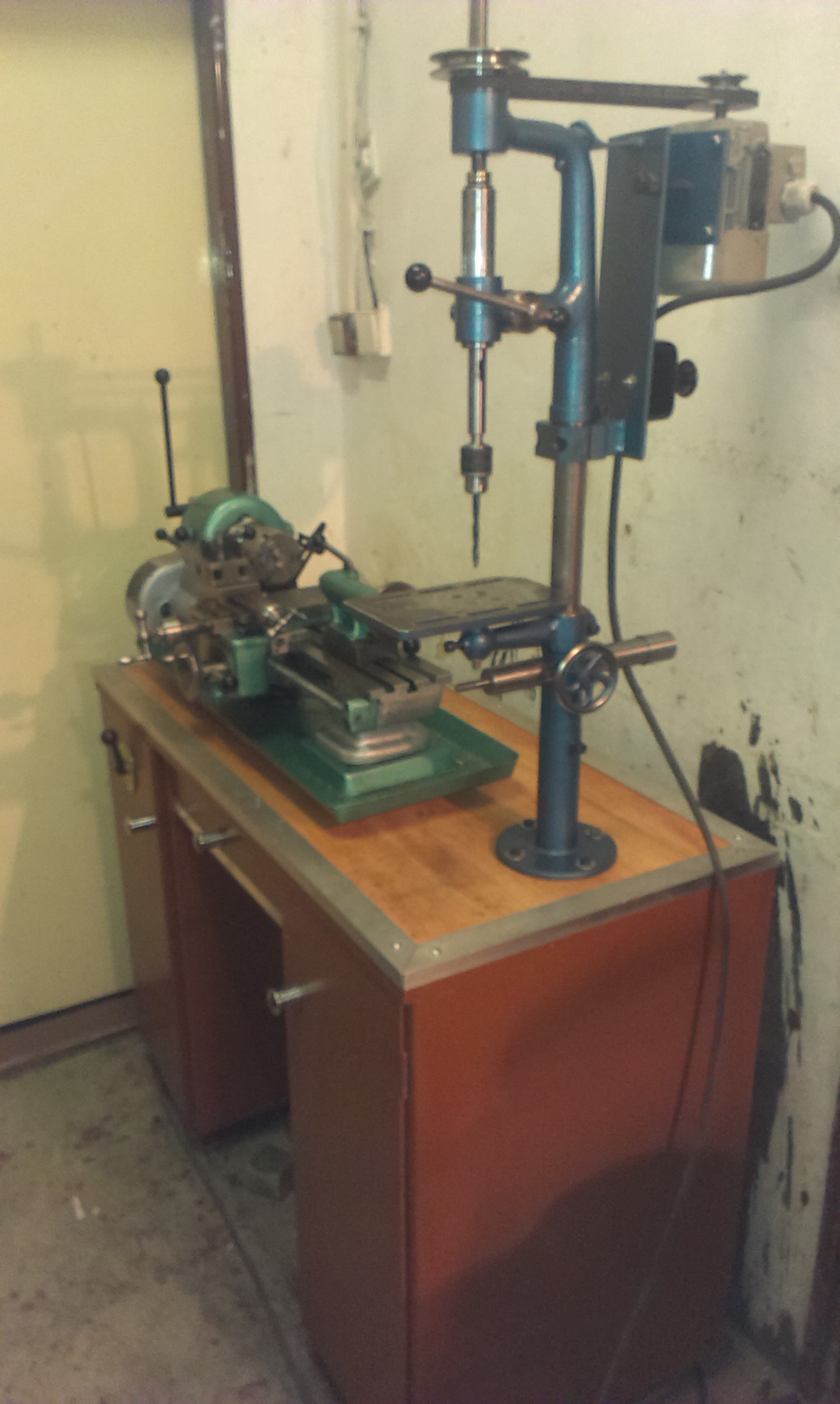

Tak vreteno opravene odvrtane vystruzene a za tepla vlepena upravena redukcni vlozka.Jem zvedavy jal hodne to bude hazet. Ale ted mi vrta hlavou k cemu jsou v nalitcich v ramenu vretena cepy s kladkami (2ks) jedna vzadu u konzoly pro motor a druha u remenice vretene,předpokladam ze budou slouzit k napinani řemene ale netusim jak to konstrukter myslel? Nemate nekdo foto origo napinani?Nebo k cenu to vlastne slouzilo?
chb
Příspěvky: 3904
Bydliště: Havl. Brod
7. 12. 2013, 9:17
nejsou náhodou pro závaží, vyvažující váhu vřetene ?
exot007
Příspěvky: 180
Registrován: 3. 12. 2012, 6:47
Bydliště: 294 11
7. 12. 2013, 12:14
chb píše:nejsou náhodou pro závaží, vyvažující váhu vřetene ?
Sakryš to mě nenapadlo jsi hlava otevřená ;) to by mohlo být ono otvory tam na to jsou ;) to bude asi ono.

19. 12. 2013, 7:22
Tak ted vypadá takhle už chybí jen řemen elektrika ;) a protizávaží vřetena
Obrázek
Obrázek
Na vřetenu vule cca 0,15 a na 10 cm vyloženém trnu cca 0,25 pro mé použití krása ;) vřeteno morse 2
Vyjma jednoho strženého šroubu , vyvložkovanného vřetene a par podložek vše originál.

21. 2. 2014, 2:59
Takže je to vrtačka TOS typ BS výroba kolem roku 1946-47. řemen již mám a vrtám ;)
