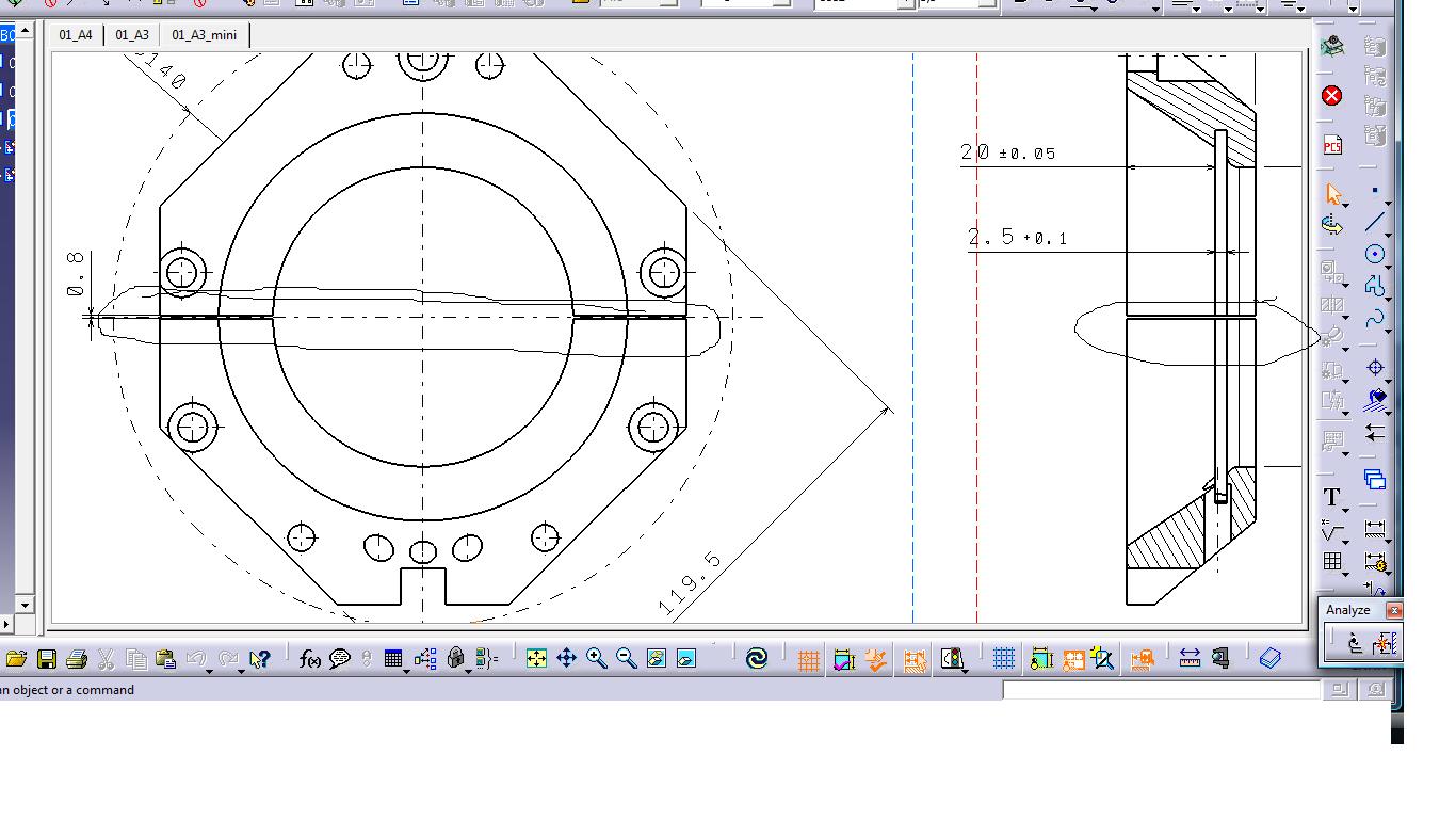

ahoj, chtěl jsme se zeptat na poděkovat za všechny vaše nápady. Potreboval bych poradit jak by bylo nejlepe zhotovit toto vybrání o tlouštce 0,8 mm, frézování nepřipadá v úvahu podle mého, polotovar mám kulatinu, takže mám návrh, zda vyvrtat poradovaný otvor, a poté vytvorit drázku 0,8 mm je to po celým obrobku takže rozpulený, nebo udelat pulkruh srovnat oba kusy a mezi to vlozit neco o 0,8 mm a udelat otvor. za vsechny rady a pripomínka dekuji, jedna se o material CUcrzr

Pily o tloušťce 0.8 jsou běžně k sehnání i o průměru 100, takže to rozdělení po soustružení by neměl být neřešitelný problém, nicméně by to asi dlouho trvalo, protože by se to muselo řezat na víckrát.
Osobně bych ale jako první pokusil komplet celou věc vyfrézovat (každou půlku zvlášť). Nevím průměry kolem toho zápichu 2.5, ale nevypadá to na problém, mělo jít i bez shánění speciálního nástroje pilou a možná by se tam vešla i kotoučová fréza.

Řezal jsem podobné příruby z CuCrZr mědi kotoučkem 0,5mm a po dvou hodinách řezání měl kotouček dost.
Z kotoučku se odštípl zub který zůstal v řezu, tak jsem to nechal říznout na drátořezu.

kolik toho budes delat? pri vice kusech bych si udelal pripravek, na ktery bych to upnul pres otvory na stouby a sup s tim do soustruhu

800 KS přípravek bych mel vymyslet, zatim nevim presne jak by mel konstrukcne vypadat, spis mi jde o ten osmihran vyfrézovat:-) muj pripravek by mel vypadak konstrukcne jako ta priruba se zavitama kterymi upnu soucast pres díry na matky, jina lepší rada ? :-)

pokud bych toho dělal 800ks tak bych to frézoval z nařezanejch lichoběžníků kvůli minimalizaci odpadu a soustružil až v přípravku po 2ks

Technologicky nejpřesnější je to vyrobit z jednoho kusu na soustruhu, pak ofrézovat úkosy a nakonec rozřezat pilkou.
http://www.kovonastroje.cz/Nastroje-pro ... 8D%200%2C8" onclick="window.open(this.href);return false;
Při výrobě po půlkách se to stejně musí rozřezat z kulatiny a pracně vyrábět přípravky je blbost.

prijemnou zabavu s rezanim do hloubky 30mm, to u toho stravi mladi a rozlame more pilek

ja bych to asi frezoval 0,8 frezkou myslim, že to nezabere o mnoho vic než to řezat...
a kdyby řezat tak bych to řezal radši třeba 0,6mm a ten 0,1mm bych zabrousil aby to nebylo tak "hrube" připadně nějak otrhane...

Frézou pr. 0,8 do hloubky 30?
To myslíš vážně?

spíš si myslim, že nesežene takový nástroj.... myslim, že při nějakých 60tis otáčkách by to mohla dát... ten odpor by byl fakt malej kdyby to byla dvoubřitá fréza .. no asi by to fakt nedalo... :D tak jedině ta pilka

Při 60 tis. otáčkách by to fréza vydržela kolik, 2 minuty? To asi nebude ta správná cesta.
