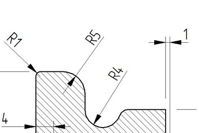

Dobrý den, rád bych se zeptal zda se zde najde někdo kdo má více zkušenstí s kompenzací u soustruhu a mohl by mi poradit. Ve zkratce zajímalo by mě jestli jde použít kompenzace na zápichový nůž s radiusovým plátkem (R1.5 š.3mm). Příkládám do přílohy ukázku toho co bych s tím chtěl dělat a začínal bych na straně s větším průměrem. Děkuji předem za odpovědi.

Ahoj, vše je vysvětlené v manuálu, který se dá stáhnout volně na internetu.
Jinak pokud to pojedeš od zadu, tak stačí naprogramovat tu konturu s G41 a dobře vyplnit tabulku geometrii v offsetu. Směr špičky je 8. A R pochopitelně 1,5. Ale jak jsem psal, vše najdeš v manuálu. :) Doporučuji si vzít manuál k mašině a hrát si stylem co to udělá když... pochopitelně v luftě.. :D

Děkuji za odpověď přesně jak píšete jsem to zkoušel a vypadá že by to mělo jít. Ještě bych se chtěl zeptat zda nemáte zkušenost použití G41/G42 v cyklu G71 v manuálu píšou že se má kompenzace zadat před spuštěním cyklu, ale podle grafické simulace to u cyklu ignoruje a při kontuře už to bere.

Opravdu je nutné při hrubování používat kompenzaci špičky ? :o

Při hrůbování cyklem G71 to kompenzaci nenačítá.
Při přejetí cyklem G70 to kompenzaci načítá.
Možná že ty nové systemy od fanucu to už znají ale ty starší to ignarují
píší to i v návodu na programování.

Děkuji všem za odpovědi. To s tím systémem bude nejspíš pravda ta kompenzace by měla fungovat u těch nejnovějších systémů. Jinak jsem to vyřešil cyklem na hubování v manual guide i s tím že jsem to převedl do Iso kódu.
