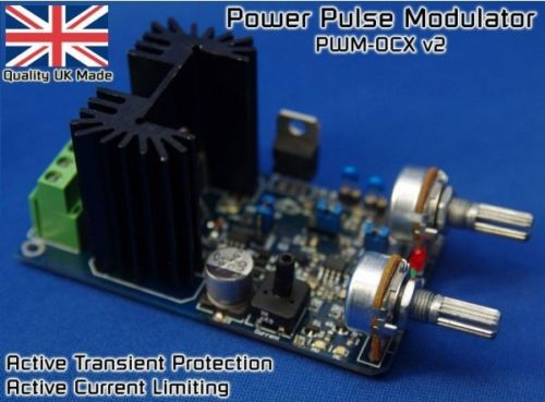

Dobrý den,
rád bych se zeptal, zda by bylo možné použít tuto komponentu jako generátor pulzů pro případnou HomeMade Mini-Drátovku.
Zajímalo by mně to z hlediska skutečného použití - možná také i několik lidí zde na diskusi.
Vypadá to hezky, snad i v popisu je nějaká informace o vhodnosti pro Wire EDM, ale chtělo by to kouknutí i elektroniky znalé osoby, jak je to myšleno.
Na internetu se různé obrázky po domácku vyrobených funkčních kufříkových drátovek objevily, takže zřejmě domácí výroba je možná.
Zajímá mně to z hlediska zaplnění volného času při dlouhých zimních večerech.
Pokud by šlo toto použít jako startovací komponentu, možná by po vyzkoušení stálo zato tomu věnovat více času v souvislosti s řízením os.
Samozřejmě nemá význam srovnávat s továrními stroji.
Děkuji za případné podněty a názory
