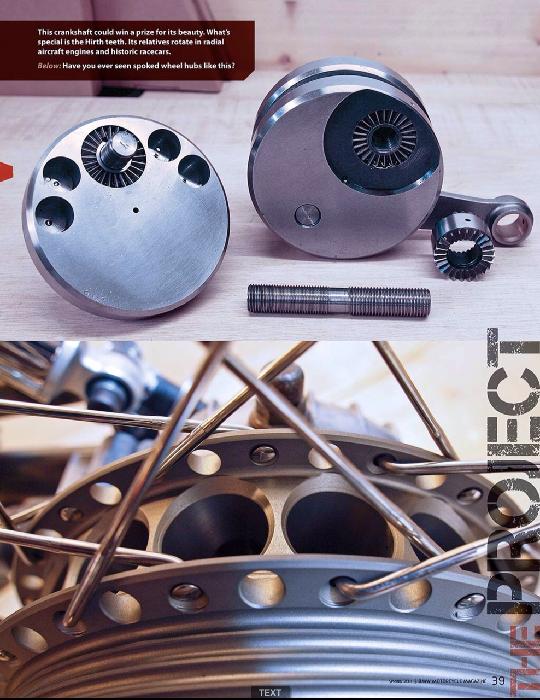

Zdravim,
nevíte zda se to dá koupit jako polotovar někde?? Průmer tak 40-50mm. Případně jestli jste to uz někdo vyráběl.

Asi by bolo vhodne napisat aj naco to ma byt, no ako polotovar to asi nenajdes. Nedavno som si pozeral par videii nemeckeho manika MuellerNicka, ktory ma paradne videa na viacero tem - odlievanie, zaskrabavanie... A tu je jeho pocin pri vyrobe Hirth Teeth - http://www.youtube.com/watch?v=-WacJOVzxmY" onclick="window.open(this.href);return false;
Asi Ti to moc nepomoze ale ak to nema byt letecka turbina, tak to vie takto podobne urobit niekto sikovny so 4-osou... A ak to predsa len ma byt nejaka turbina, tak vo svajci to robia takto: http://www.sauterbachmann.ch/index.php?id=54&L=1" onclick="window.open(this.href);return false;

Díky za video. Jde o něco podobného http://bmwmcmag.com/galleries/the-project/" onclick="window.open(this.href);return false;
jde o výrobu klikové hřídele pro boxer motor a spojení jednotlivých hřídelů hirthovým spojem, pouzívalo se to i u leteckých motoru. Ten spoj nemusí být vně setrváku ale venku pro jednoduší obrábění. Poté i TZ

Tak to je ina balada! Drzim palce!
Taky diky za link. Je este niekde viac informacii okrem toho magazinu? Mohol by si niekam ten clanok zavesit? Rad citam taketo veci...
