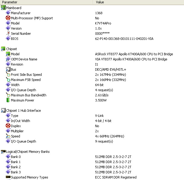

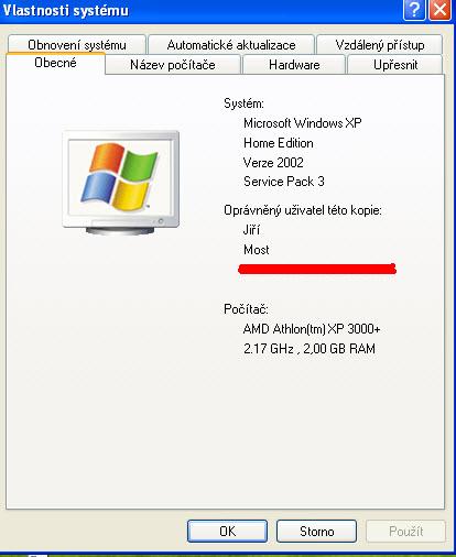

Možná to někomu pomůže s výběrem kompu.
Grafika tam je RADEON 9600 PRO
Několikrát jsem i čmáral v Autodesk Inventor 10 a bylo to fakt OK.
Tento komp jsem pořizoval jen proto, že ten děda co jsem tu měl byl P3 1Ghz a neuměl načíst víc jak 1GB RAM. Měl problém s Inventorem 10, dlouho načítal a při pohybu ve 3D se už sekal tvar výrobku.
Win XP + Mach3

co se tyce toho doporuceni jaky comp tak je uplne zasadni vypsat konkretni typ desky tedy jeji oznaceni
to kolik to ma pameti nebo jaky kmitocet procesoru vpodstate vubec nehraje roli
to jak je napsanej powermanagement v biosu (tedy i jeho verze (biosu))
to jak je udelana deska co obsahuje za chipset jak je ten chipset nakonfigurovany a pouzity
co je tam napichany za karty
to je to co ovlivnuje realtime
