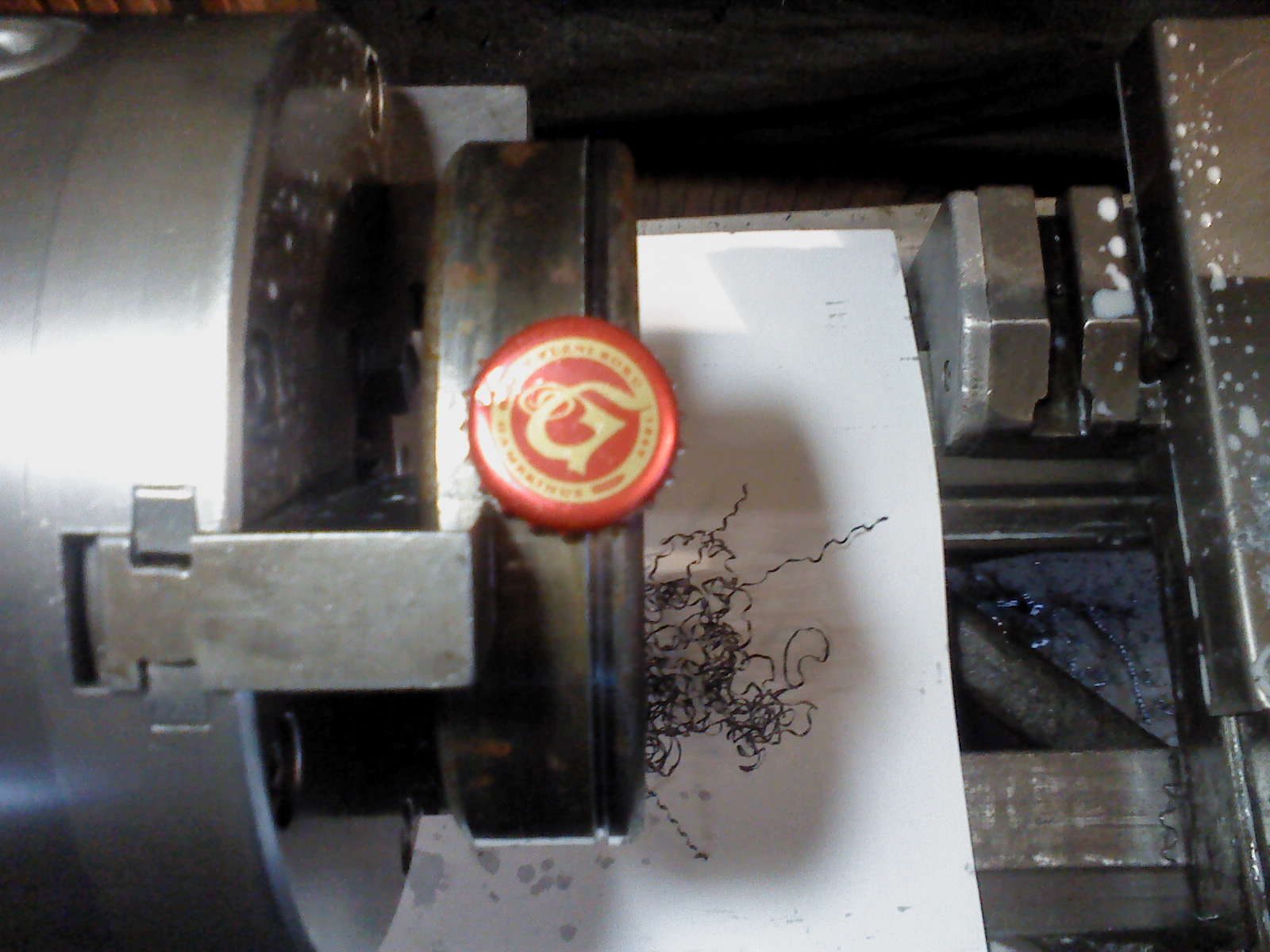

Dnes už mi to nedalo,a zkusil jsem do ložiska 608ZZ zajet plátkem,který jsem koupil na nerez,a jde to jako do másla. na chlazení stačí pár kapek lihu . díky za reakce .

Právě . Jedna věc je ta,že dobrou flexu bez vibrací nemám , a pucovat mašinku se mi nechce . Ten prach je svinstvo,a bude brousit plochy pojezdů . A to nemluvím o elektronice . ta utěsněná skoro není . Zkusil jsem to včera radekem, a hrot nože se rozžhavil,a otupil . Otáčky 150 , I s chlazením,i bez . Olej taky nepomáhá . Ale jde to docela dobře s nožem,na kterém je naletovaný břit . Tak koupím Tento nůž upichovací , a obrousím břit .

já jsem se o tu drážku v rámci sebevzdělávání pokusil-
, dělal jsem to nožem na závity s letovaným plátkem (DEMAS P 30 - to je asi nejběžnější nůž co se prodává,cena nože 113 Kč), ložisko (USSR) má vnější průměr 120 mm, rychlost byla 70 ot/min,chlazeno emulzí z ručního rozprašovače (od Clinu na okna), jde to (ale dře to :D )
