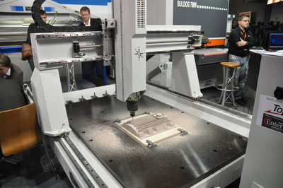

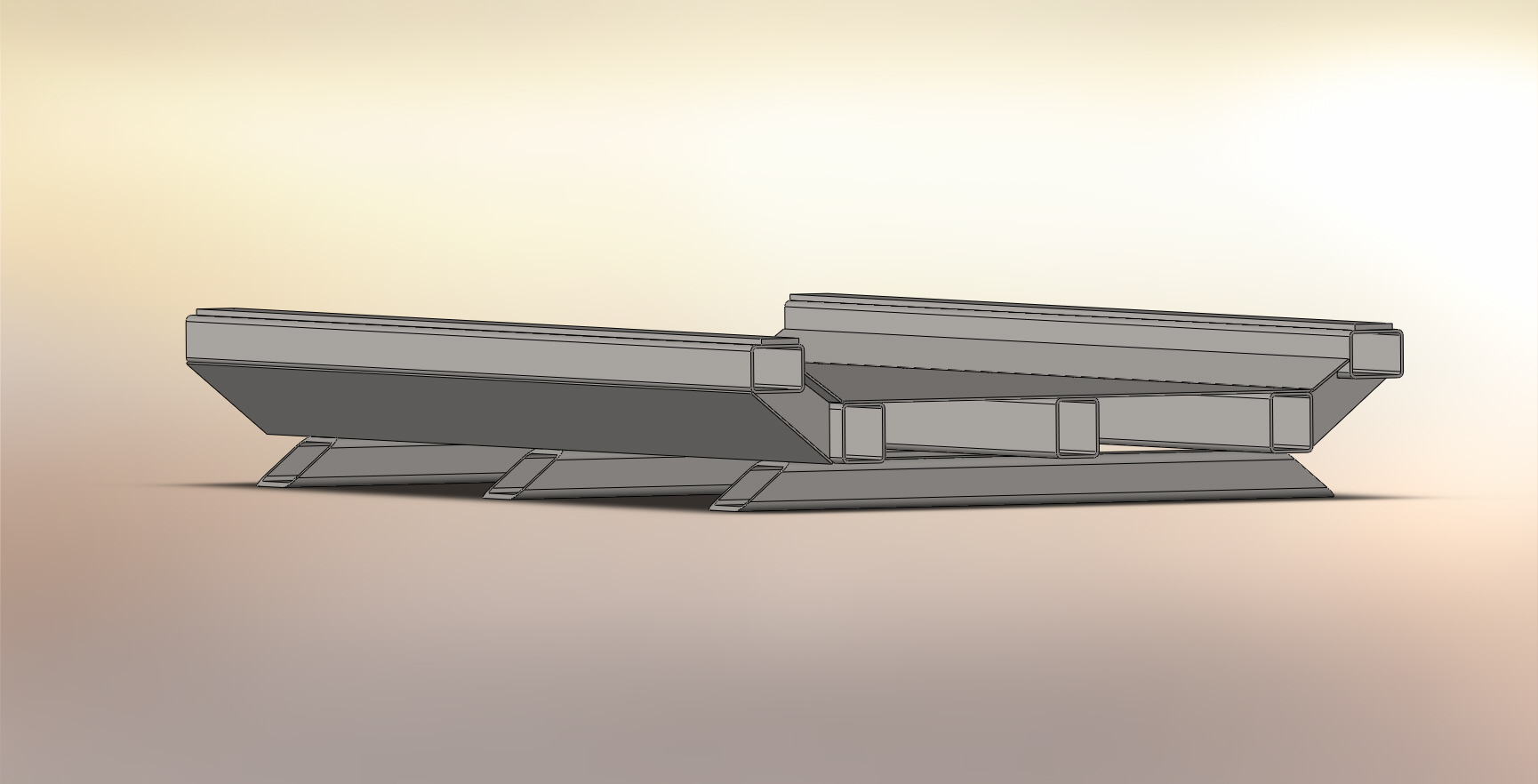

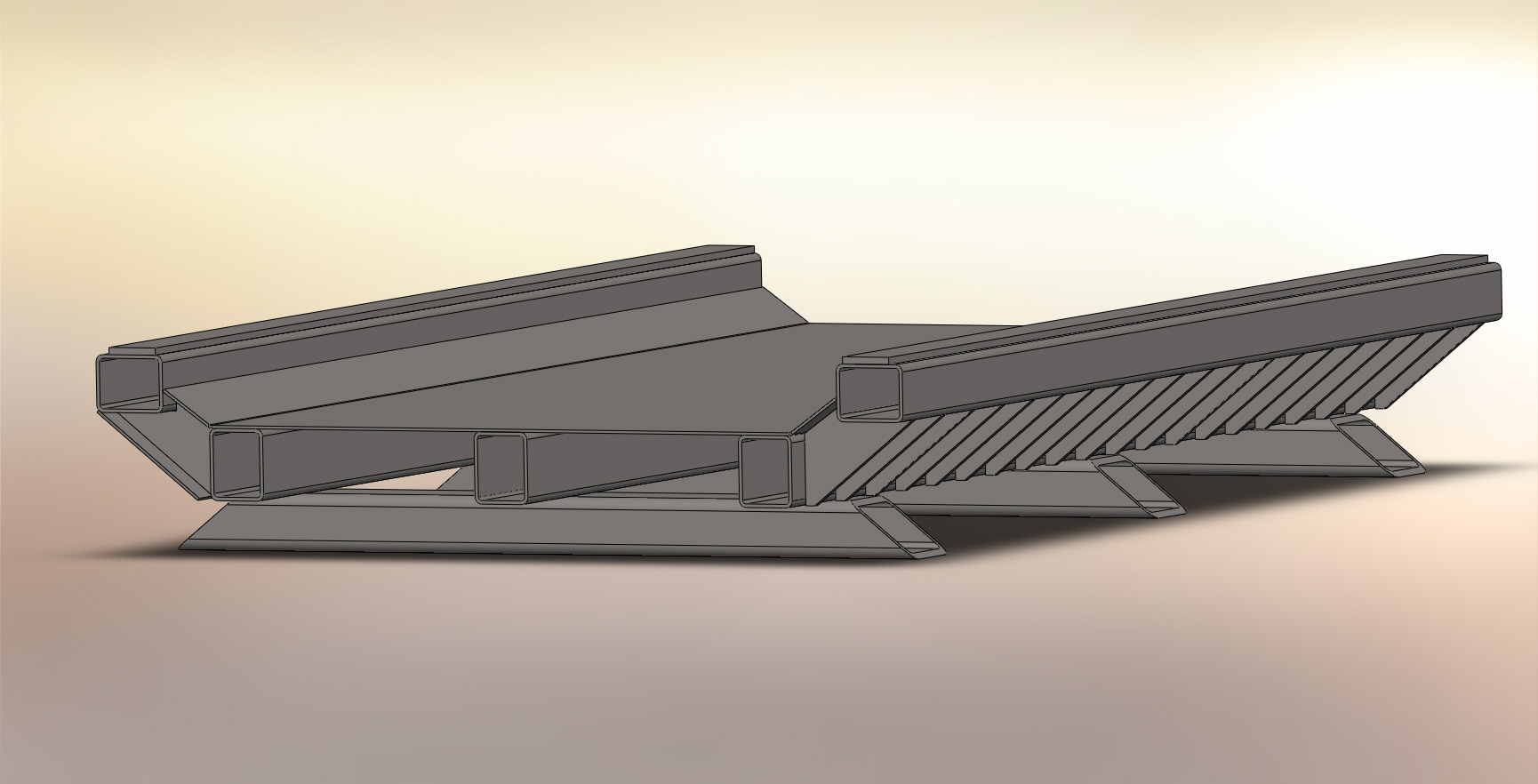

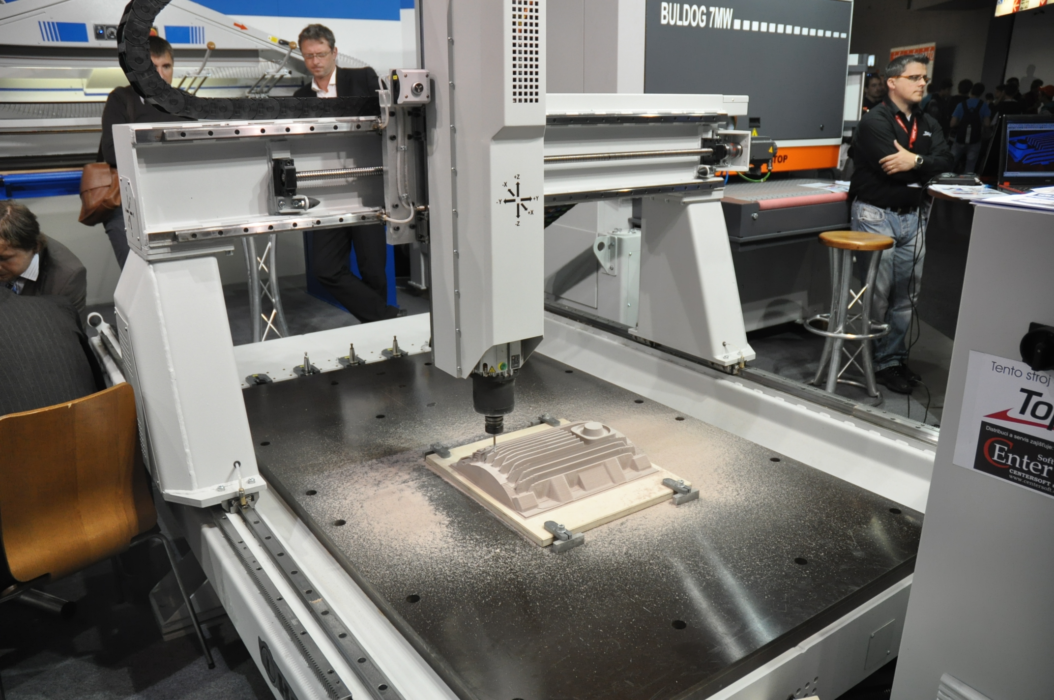

jedna se o takovy to stroj co tam predvaděl houfek a podtim muj navrh na zakladnu .... co si o tom myslite.... nebo nějake jine konstrukčni řešení ?

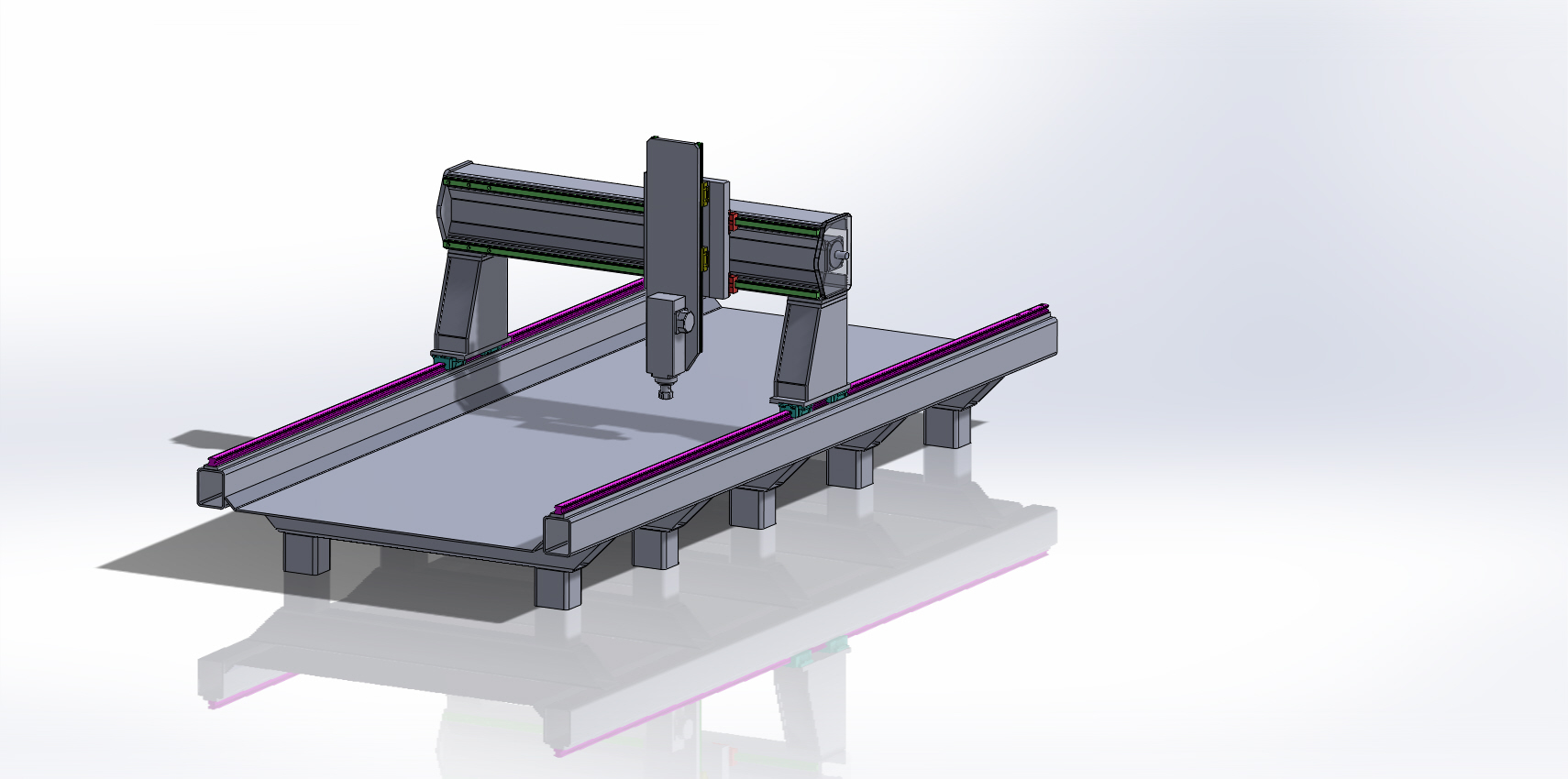

Tak jsem jej trochu předělal zatim porad v navrzich .... ale mužete komentovat pokud uvidíte nějaké slabiny toho stroje. děkuji

mě se to docela líbí jen bych ještě napálil čela zapředu a zezadu na ty jekly a stím že by byly pod tou vanou aby nezasahovaly do parcovního prostoru ,
jediné co tak tam budeš ještě nějak řešit pracovní desku ? ta vana je tam hezká ale chtělo by to tam ještě stůl s t drážkama .
jo a kde budou šrouby , nebo hřebeny ? dva nebo jeden ??

Ahoj tak dávám do kupy snad konečnou podobu frézky a chci se zeptat zdali mate někdo možnost udělat simulaci zatížení modelu v SW mam to udělané na sestavy ale bohužel zde nemohu udělat simulaci .... díky za info

Čau, simulaci zatížení ti můžu udělat v ansysu nebo ProMechanice. Ale nejdřív by sis ten model musel trochu upravit. Nejjednodušší je když to celé bude jako jeden díl, ne sestava. To stačí přeuložit do Igesu. A pokud tam máš nějaký ložiska nebo lineální vedení, tak to musíš nahradit "kostkou". Prostě aby tam nebyly bodové nebo čárové styky ploch. A samozřejmě čím méně ploch, tím lépe. Takže odstranit radiusy a otvory, které nemají vliv na tuhost kostrukce.
Co je na té mašině škoda, je to, že nemá krycí měchy na vedení. Pokud by zatím jejich cena převyšovala daný rozpočet, tak bych si tu konstrukci na měchy nachystal, aby šli dodatečně dodělat. Pokud se s měchama nepočítá při konstrukci, je pak většinou nemožné je na hotový stroj dodělat.
